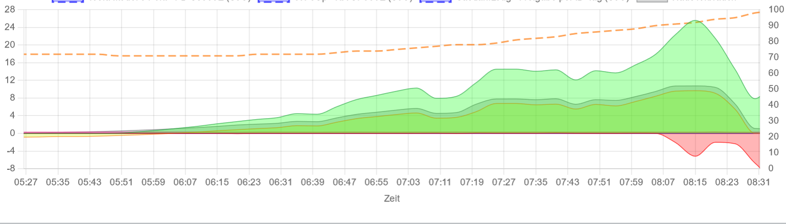

Hi in die Runde,
habe offensichtlich das gleiche Problem. Bin nach langem zögern mit meiner Anlage auch auf die 2.0 gegangen und habe aber noch reichtlich Probleme damit. Manchmal sind es wirklich Bugs, vorrangig aber noch Verständnisprobleme, da die Struktur der 2.0 ja wesentlich anders ist.
Das Problem tritt aber nur auf, so lange die Batterie morgens geladen wird. Die Ladeleistung scheint in der Tat mit in die WR Leistung einzugehen. (sprich wird doppelt gerechnet.)
Es sieht so aus, als würde die "eingelagerte Energie der weiteren AC-Erzeuger" zur WR-Produktion des als Hybrid fungierenden WR addiert.
Mein Gen24 sollte schliesslich heute morgen bereit > 10,5 kW Leistung gehabt haben. Schön wäre es.
Sobal Akku voll, tritt das Problem nicht mehr auf.
Ich ändere auch mal die Baumstruktur und hänge den Akku in den "Hauptast" - mal sehen ob das morgen nochmal passiert.
Zum Screenshot:
- Gen24 nimmt volle 9,5 kW für den Akku auf.
- Einspeisung ca. 6kW
- Angebliche PV Erzeugung 25kW
- Echter Hausverbrauch ~ 1kW
Phantasiekurve
Phantasiekurve
Screenshot 2024-07-19 085232.png (97.73 KiB) 256 mal betrachtet
