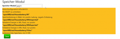

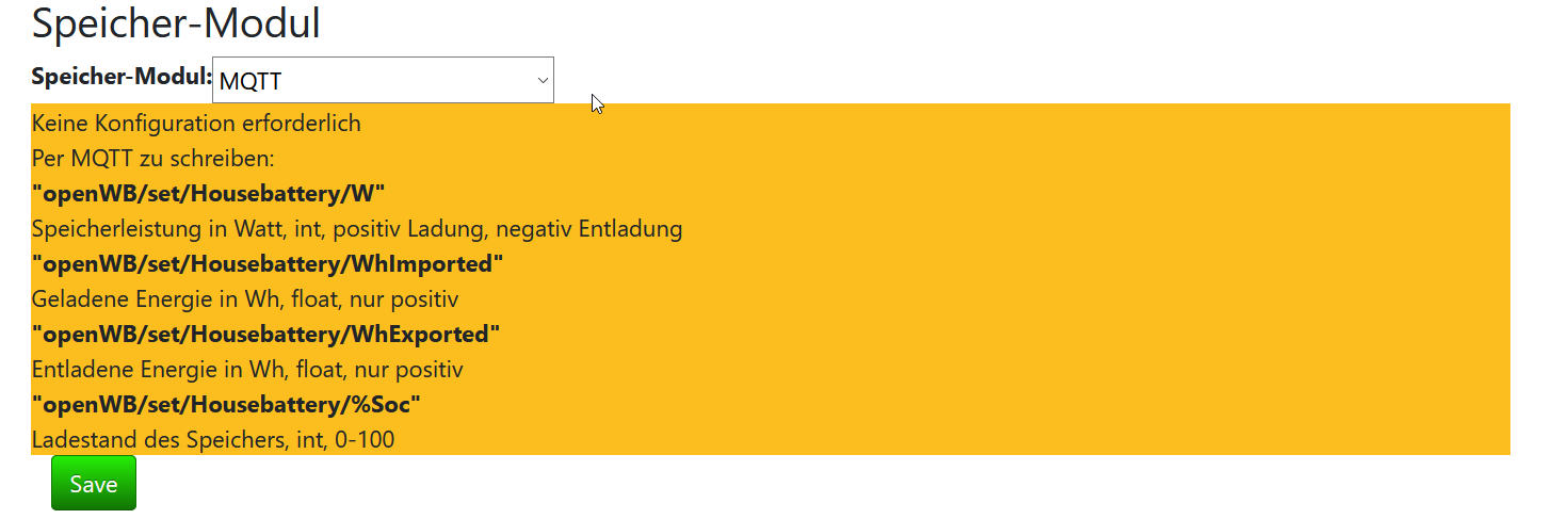

Im Moment sende ich folgende Werte:
EVU und PV kommen an und werden auf der openWB Webseite korrekt angezeigt.
Speicher wird leider komplett ignoriert. Mehr einstellen als im Screenshot kann ich nicht, oder?
Und mir stellt sich die Frage wo oft liefere ich die Daten, im Moment würde sich 3 Sekunden anbieten, so oft frage ich meine Anlage ab, öfter macht glaube kein Sinn... ist das zu oft?
Viele Grüsse
Andre
18:42:54 DEBUG publish to "openWB/set/evu/W", val: 64
18:42:54 DEBUG publish to "openWB/set/pv/W", val: -146
18:42:54 DEBUG publish to "openWB/set/Housebattery/W", val: -134
18:42:54 DEBUG publish to "openWB/set/Housebattery/%Soc", val: 99Speicher wird leider komplett ignoriert. Mehr einstellen als im Screenshot kann ich nicht, oder?
Viele Grüsse
Andre

...eher nicht noch öfter...das in der openWB typische Interval, wenn sie es selbst macht sind 10sec.
Warum Dein Speicher nicht auftaucht, k.A. mangels eines Solchen
