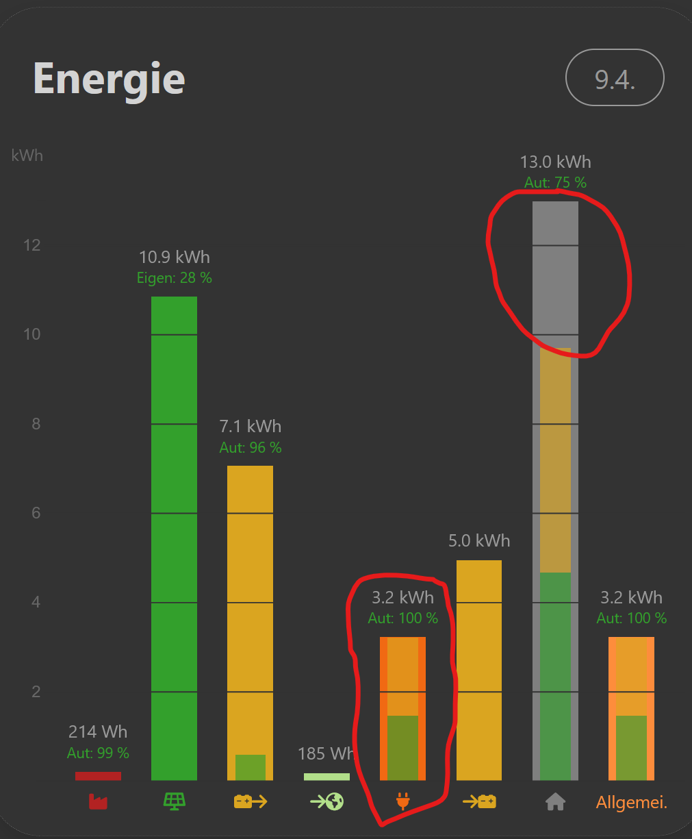

Im PV Modus hatte meine openWB heute drei merkwürdige Ausreißer:
openWB series2 custom, Škoda Elroq 85, smart EQ, 4,36 kWp Solarworld-PV mit SMA SB 5000 TL-21, Eigenbau-Raspi-Logger mit PV-RS-485 und Tibber Pulse, Niu N-Series, HomeConnect, Z-Wave Smart Home

emil99 hat geschrieben: Mo Mär 18, 2024 5:25 pm ...
SW 2.1.3
In Smarthome einen ACThor 3kW eingerichtet. Die Steuerung funktioniert - nur:
1. Wie bekomme ich die aktuellen Verbrauchswerte des ACthor als Graph im Diagramm dargestellt?
2. In der Smarthomeeinstellung "Hausverbrauch einrechnen Ja/Nein" passiert nichts - der Hausverbrauch bleibt unverändert.
Gab es hierzu schon eine Antwort?
Auch in der MQTT Schnittstelle wird unter
openWB/counter/set/home_consumption
immer die Leistung inklusive des Smarthome Verbrauchs ausgegeben. Unabhängig von der Einstellung.
Außerdem wird im Colors Theme im Hausverbrauch auch der Smarthome Verbrauch beim Hausverbrauch mit eingerechnet.
Siehe Abbildung: Der Hausverbrauch war nicht 13 sondern 9,8kWh. D.h. im grauen Balken wurden die 3,2 kWh des Verbrauchers "Allgemein" eingerechnet.
Screenshot 2024-04-13 edited.png (64.45 KiB) 1366 mal betrachtet
So wie es für mich aussieht sind die Smarthomeverbräuche in Version 2 noch nicht richtig berücksichtigt.
Viele Grüße,
Kai
