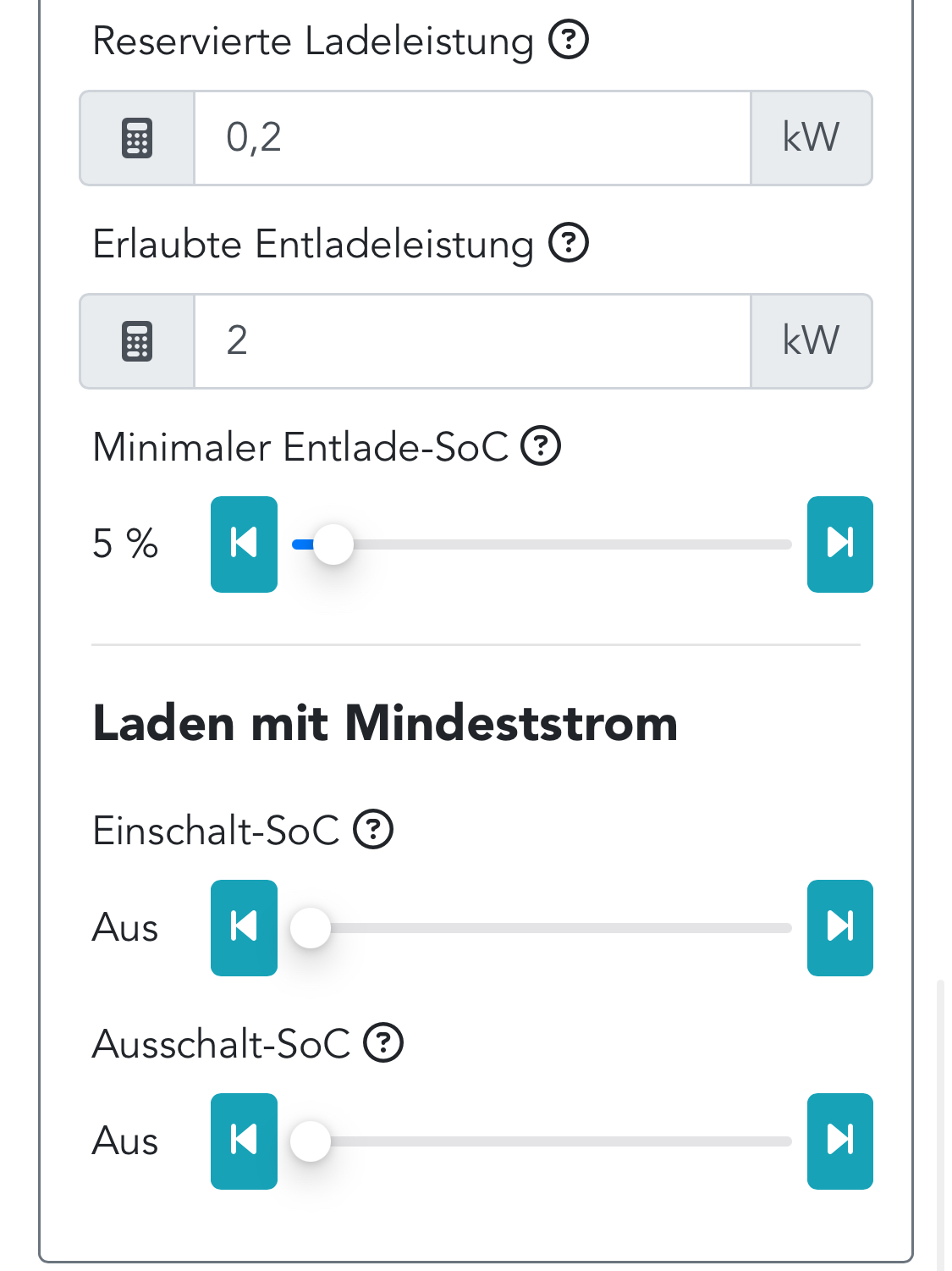

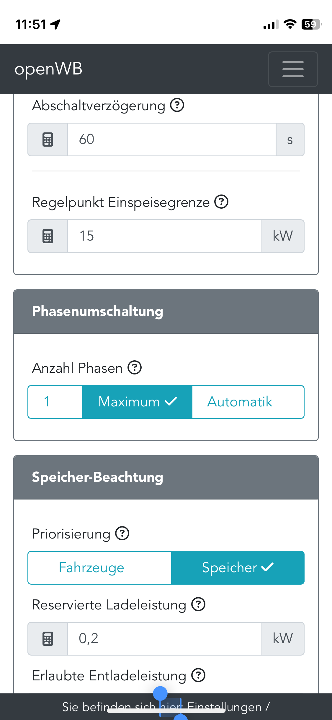

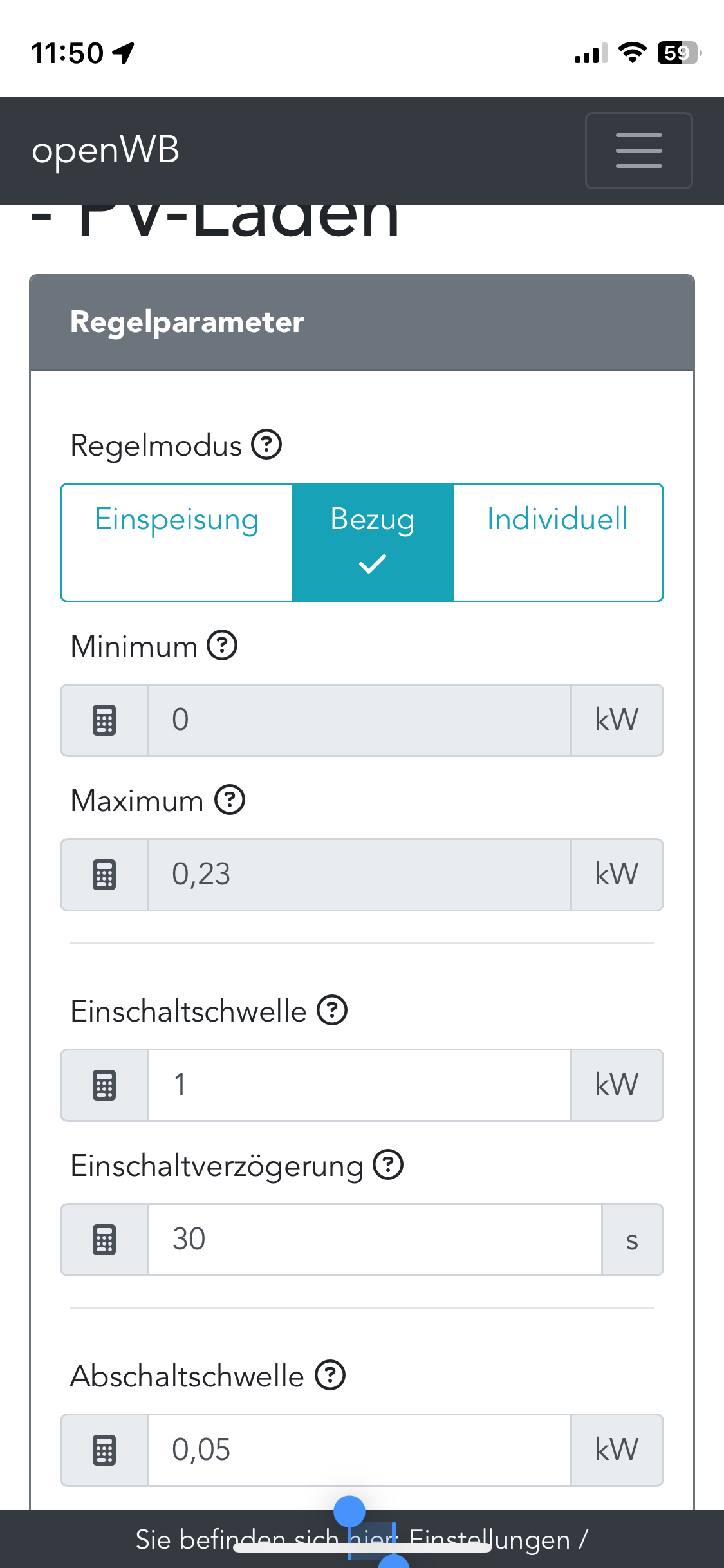

Twenzel
Beiträge: 58
Registriert: Fr Apr 21, 2023 5:16 am
Re: Nur Speicher und EV laden möglich?
Beitrag von Twenzel »
(179.04 KiB) Noch nie heruntergeladen
in
(173.53 KiB) Noch nie heruntergeladen
Beiträge: 1693
Has thanked: 137 times
Been thanked: 204 times
Beitrag von ChristophR »
Ok, Anzahl Phasen Maximum, heisst mit 3 Phasen laden.
Dann brauchst Du 4500W + Hausverbrauch erlaubte Entladeleistung.
Hast Du keine automatische Phasenumschaltung oder willst Du sie nicht nutzen?
Und nochwas :
Die Differenz zwischen Einschaltschwelle und Ausschaltschwelle sollte ca. 1,5kW sein, sonst kann eine Ladung gleich nach Beginn die Ausschaltschwelle wieder reißen.
