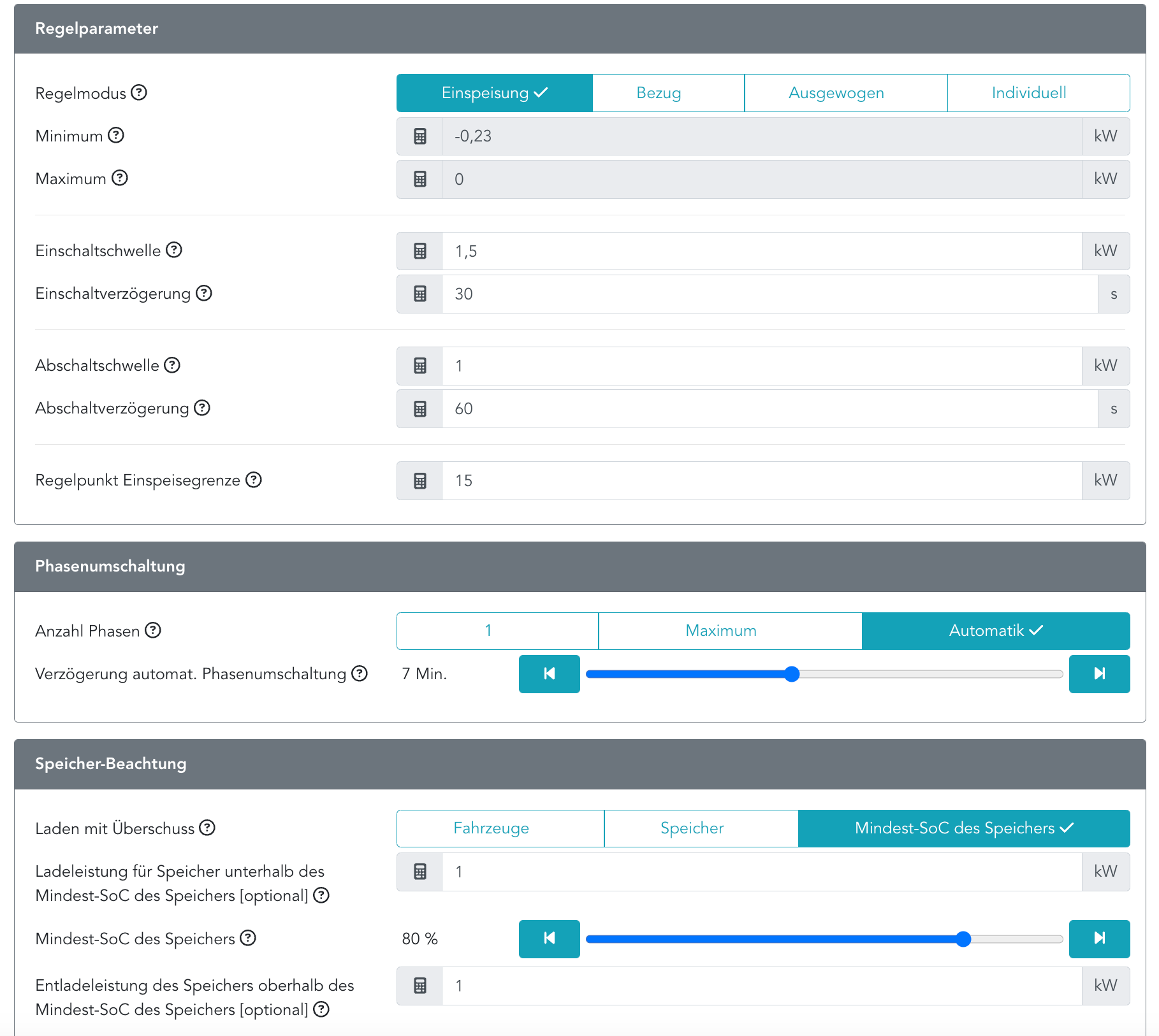

OK, jetzt siehts noch besser aus. Jetzt passen die Werte
allerdings hab exportiere ich seit über ner stunde ordentlich strom obwohl ich mehr laden könnte... hmmmm
Jemand ne Idee? das sind meine einstellungen:

Re: PV Überschussladen funktioniert nicht
sry - du hast es selbst schon gefunden - ich war noch im vorherigen post.
Bitte nimm für Klärungen das Standardtheme. Das ist von openWB und darauf haben sich die meisten Supporter eingeschossen.
veraltet
Mit CT's kann Bezug UND Export am EVU-Punkt (nach dem VNB-Zähler) gemessen werden. Ein normales Smartmezer - egal ob direkt- oder mit CT-messend - ist ein 2-Richtungszähler.
Ich hätte nur EINEN übergeordneten, roten EVU-Enphasezähler (Enphase Envoy/IQ Gateway Zähler lt. aktuellem master sw2) eingebaut.

Jetzt habe ich "Anzahl Phasen" auf "Maximum" gestellt und jetzt lädt er immerhin mit 3,5kW. Allerdings wird immer noch 4,4kW exportiert. Wieso? :-(

aiole hat geschrieben: So Apr 14, 2024 9:48 am sry - du hast es selbst schon gefunden - ich war noch im vorherigen post.
Sorry, wusste ich nicht. Hier noch ein Screen vom Standard-Theme:
Beiträge: 5144
Has thanked: 72 times
Been thanked: 370 times
Also die openWB bietet 16A an, von denen das Auto nur knappe 5 oder so nimmt.
Komisch ist die Meldung, mit der kann ich nichts anfangen. Aber vielleicht ist das „Auto lädt nicht mit dem normgemäßen Mindeststrom von 6A“ in verklausuliert. Kuck mal ob im Auto alles OK ist und da nicht irgendwas die Ladeleistung limitiert. Oder den Stecker mal richtig fest einstecken. Vielleicht hat‘s ein Kontaktierungsproblem.

korrekt - die openWB-Regelvorgabe passt (3-phasig im Kreis + volle 16A).
Was ist es denn für ein EV? Stecker stramm stecken, wie Gero schon sagte, ist sehr wichtig.
