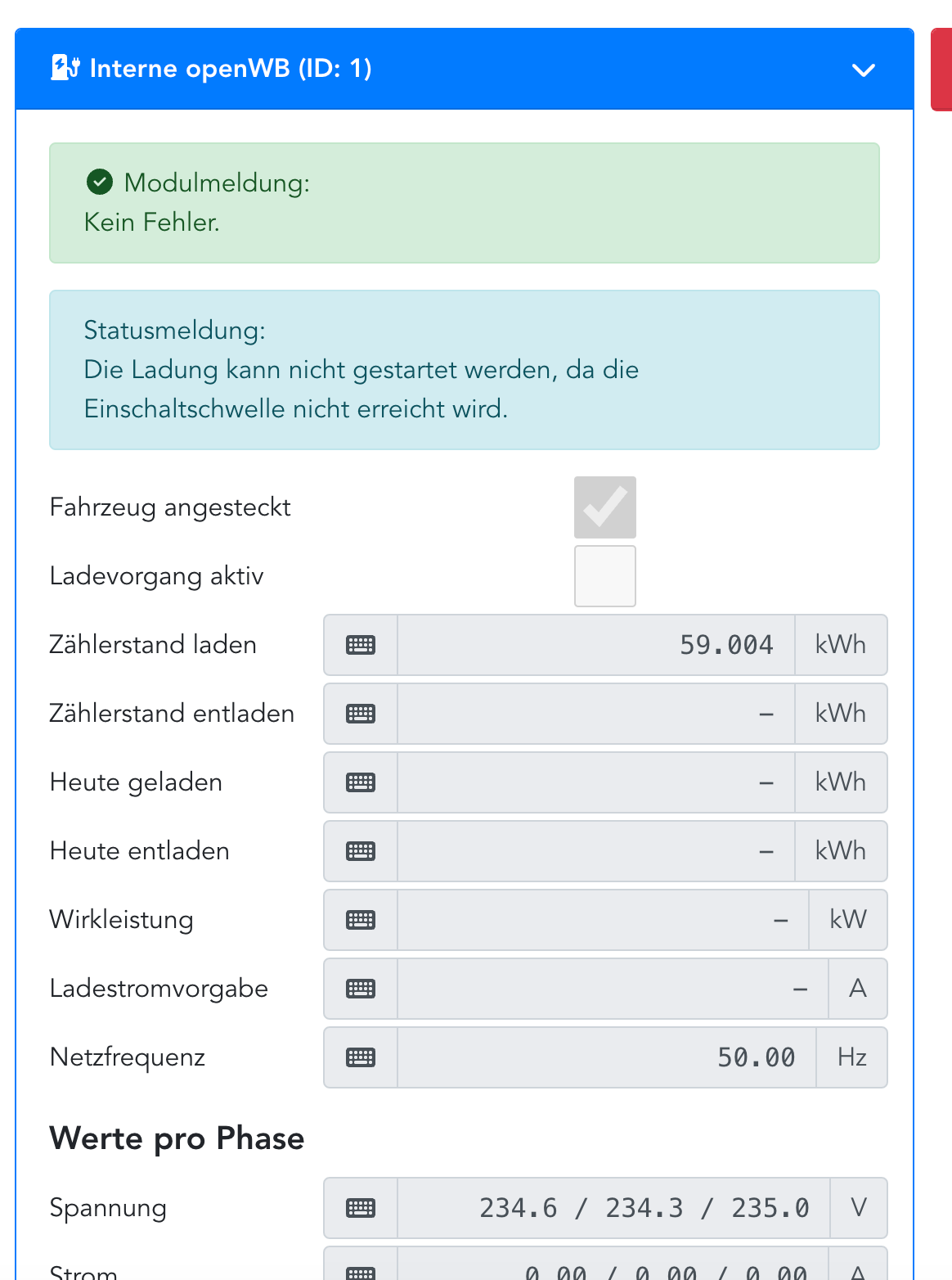

ich bin seit kurzem glücklicher Besitzer eine OpenWB und seit gestern habe ich auch meine Enphase Anlage in Betrieb. Jetzt möchte ich natürlich gerne mit Sonennstrom tanken ;-) Leider funktioniert das ganze noch nicht. Ich habe die aktuelle Software (Master-Branch) installiert und die Werte aus Enphase sehen auch gut aus. Leider kriege ich jedoch den Fehler "Die Ladung kann nicht gestartet werden, da die Einschaltschwelle nicht erreicht wird.". Kann mir jemand einen Tipp geben?
Hier noch Screenshots:

Setze die Einschaltschwelle von 0,5 auf 1,5kW. Dein Abstand zw. Ein- und Abschalten muss mind. 230V x6A (Mindest-EV-Ladestrom) = 1,34kW betragen, sonst wird on/off geladen.
Welches EV?
Smart, Twingo, Zoe mit Chamäleonlader bedingen höhere Mindestströme.

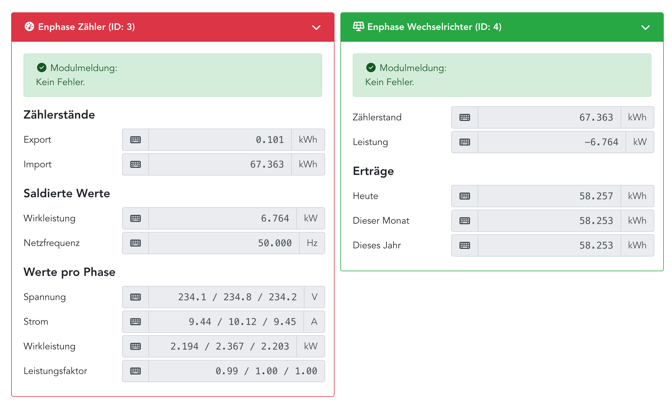

Der Hausverbrauch ist lt. "Diagramme" dauerhaft bei 0. (es gab zwei kleine ausreiser mit wenigen watt). Mir ist auch nicht klar, wie der Hausverbrauch errechnet wird. Ich habe ja die Zähler und Geräte angegeben. Woher weiß nun OpenWB, welche Werte zur Berechnung herangezogen werden müssen?

Durch die Festlegungen EVU, PV, Speicher kann der HV errechnet werden. Vermutlich klemmt noch irgendwo etwas.
Lutz ist kommende Woche noch im Urlaub. Daher etwas Geduld und zwischenzeitlich die Werte von EVU, PV, Speicher auf Plausibilität prüfen.
Ein Log-file-Auszug (Log bei "System -> Fehlersuche" vorher auf Details stellen) hilft sicher auch Enphase mit FW7 stabil zu bekommen.

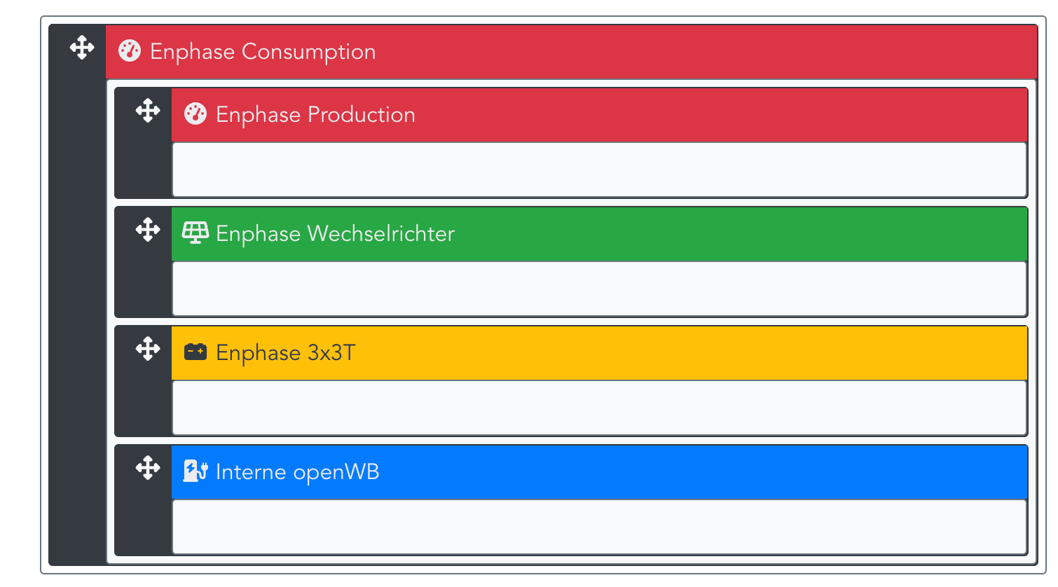

Vielleicht hängt es auch mit dem Lastmanagement zusammen. Das verstehe ich noch nicht so wirklich und kapiere nicht, was ich hier machen muss. Die "Doku" konnte mir auch nicht so wirklich weiter helfen :-(
(118.22 KiB) Noch nie heruntergeladen

Oh - das sieht komisch aus.
Gibt es bei Enphase kein zentrales EVU-Smartmeter, wo EVU-Überschuss bzw. Bezug detektiert werden?

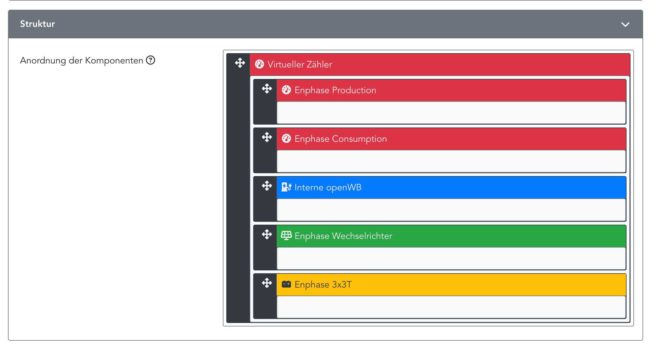

Beitrag von ayreon »
Enphase hat Klappstromwandler (CTs) für die Produktion bzw. Verbrauch. Die für den Verbrauch (Consumption) sind direkt nach dem EVU-Zähler platziert. Daher ist das quasi der Zähler. Ich hab das jetzt so umgebaut, jetzt siehts besser aus. Allerdings bin ich mir noch nicht ganz sicher obs jetzt wirklich so passt.
