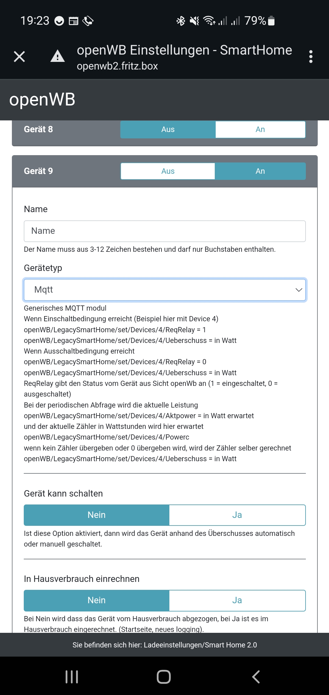

Seite der Umstellung des Mosquitto können im Smarthome keine MQTT Geräte mehr geschrieben werden.
Die set Topics befinden sich nicht unter /openWB/set/.
viewtopic.php?p=106619#p106619

Bitte auch die Beschreibungen in der Kofiguration denken, damit das auch gleich korrekt ist.

der pr ist hier (nur für openwb 2.0)
https://github.com/openWB/core/pull/1565
Nur für openwb 2.0 nicht für openwb 1.9
der mqtt smarthomeclient
erwartet neu unter dem topic
openWB/set/LegacySmartHome/Devices/"+devicenumber + /Aktpower (aktuelle Leistung)
openWB/set/LegacySmartHome/Devices/"+devicenumber + /Powerc (Zählerstand oder 0/ nicht geliefert)
es wird auch immer
"openWB/set/LegacySmartHome/Devices/"+devicenumber
/Ueberschuss gepublished.
bei on Bedingung wird
openWB/set/LegacySmartHome/Devices/"+devicenumber +"/ReqRelay", "1" und
"openWB/set/LegacySmartHome/Devices/"+devicenumber + /Ueberschuss
bei off Bedingung wird
openWB/set/LegacySmartHome/Devices/"+devicenumber +"/ReqRelay", "0" und
"openWB/set/LegacySmartHome/Devices/"+devicenumber + /Ueberschuss gepublished.
separates log entfernt.
Die Beschreibung im Web wird noch angepasst.

Und hier die Anpassung im gui.
Bitte testen wenn gemerged und feedback geben.
https://github.com/openWB/openwb-ui-settings/pull/450
