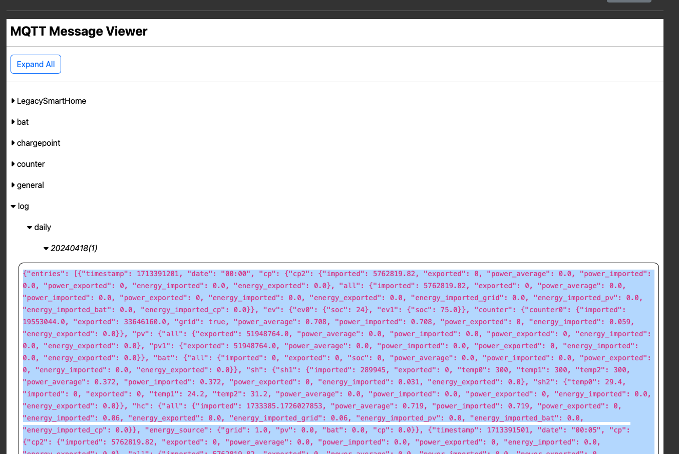

Könntest Du den Debug-Modus anschalten und dann unten im MQTT-Viewer die Daten für den Graph von gestern kopieren und hier als Dateianhang posten? Siehe Screenshot:
kai9555 hat geschrieben: Fr Apr 19, 2024 9:38 am Hab auf das neueste Master aktualisiert. Export ist jetzt wieder da. Da ich heute kein Auto geladen habe, bin auf den gestrigen Tag gegangen. Hier fehlt der Balken fürs Laden?! Der Balken Export ist auch irgendwie komisch.
Screenshot 2024-04-19 at 11.43.27.png (202.52 KiB) 583 mal betrachtet

Gern
log 18042024.rtf
(643.21 KiB) 59-mal heruntergeladen

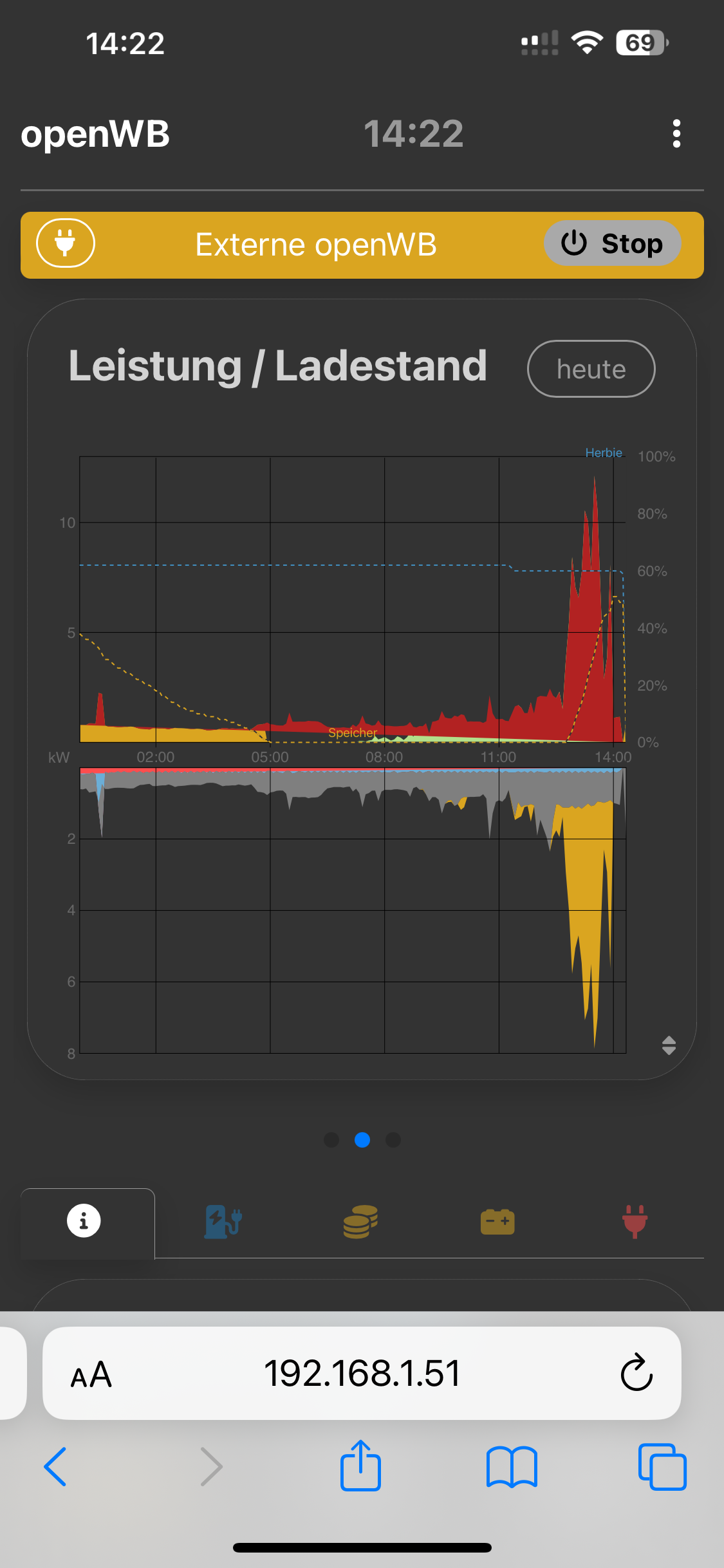

Also bei mir ist es immernoch schief...
Anbei noch zwei Screenshots
(298.24 KiB) Noch nie heruntergeladen

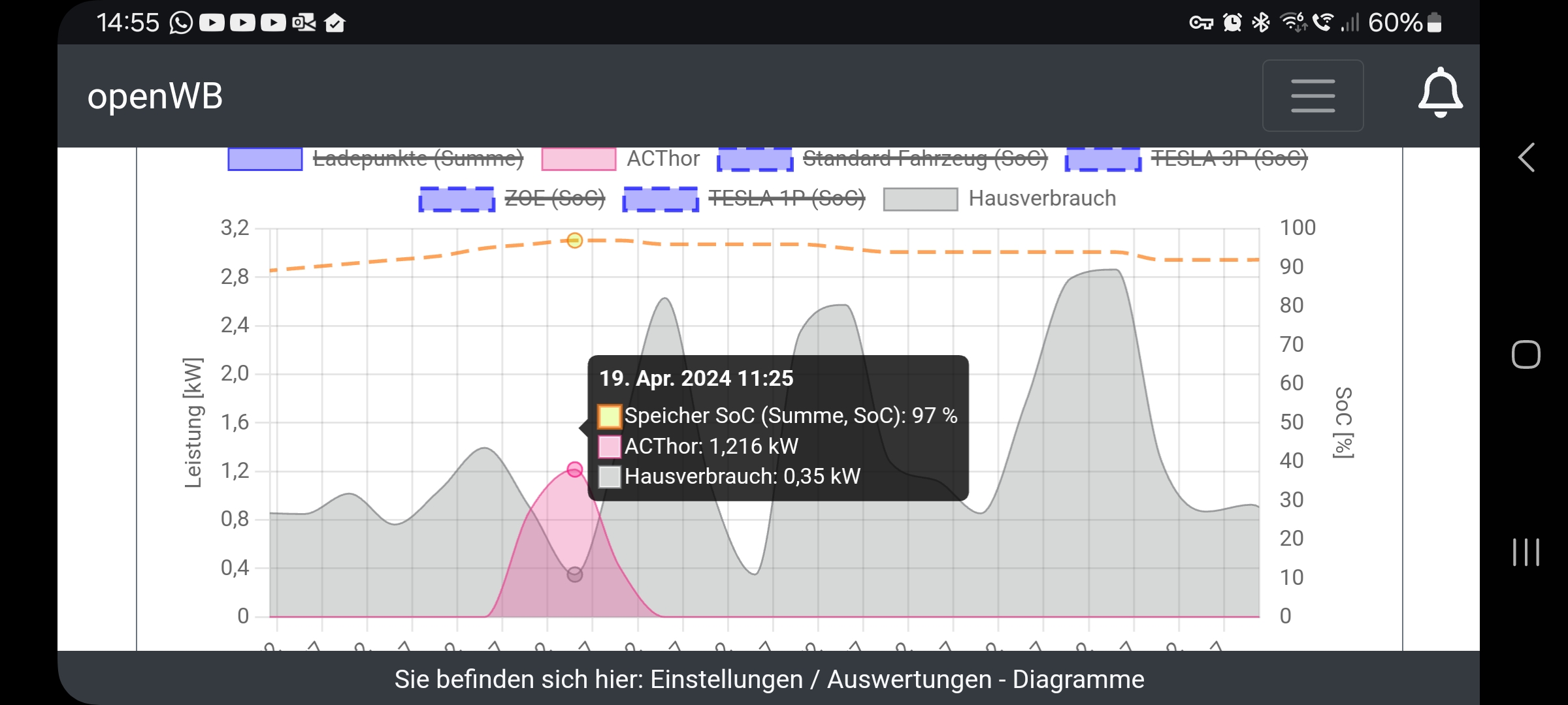

Im OWB_3.JPG sehe ich einen einmaligen Ausschlag nach oben um ca. 11:22, ca. 1.1 kW. Weisst Du, was das ist?
Screenshot 2024-04-19 at 13.59.44.png (46.75 KiB) 1016 mal betrachtet
simonkreuzer87 hat geschrieben: Fr Apr 19, 2024 11:42 am Also bei mir ist es immernoch schief...

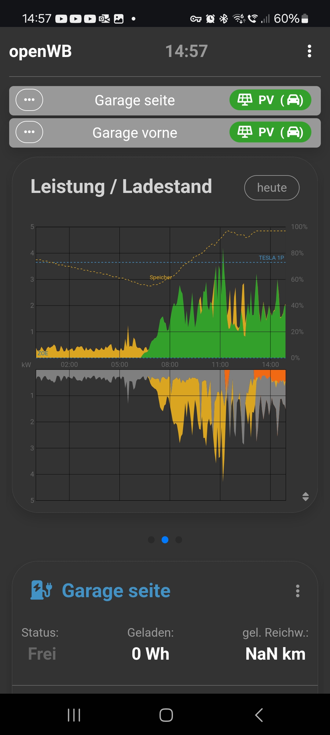

Na dem gerade neuen Update des Master ist das Diagramm wieder schräg. Pv ist weg
(202.1 KiB) Noch nie heruntergeladen
(421.47 KiB) Noch nie heruntergeladen
(395.33 KiB) Noch nie heruntergeladen

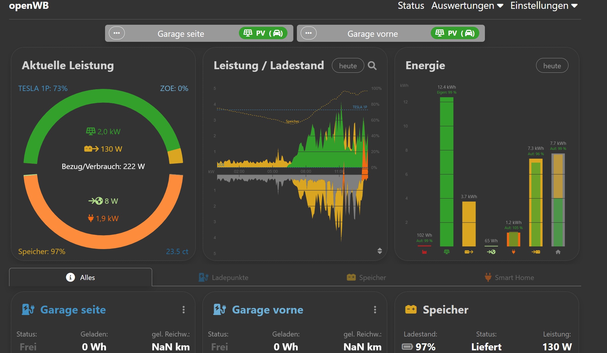

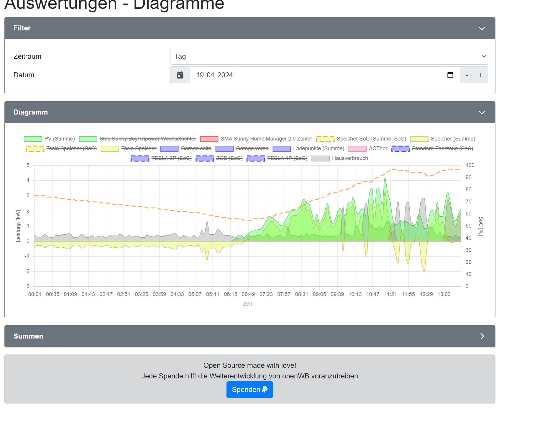

Hier noch ein Screenshot...
electron hat geschrieben: Fr Apr 19, 2024 12:01 pm Im OWB_3.JPG sehe ich einen einmaligen Ausschlag nach oben um ca. 11:22, ca. 1.1 kW. Weisst Du, was das ist?
(365.47 KiB) Noch nie heruntergeladen

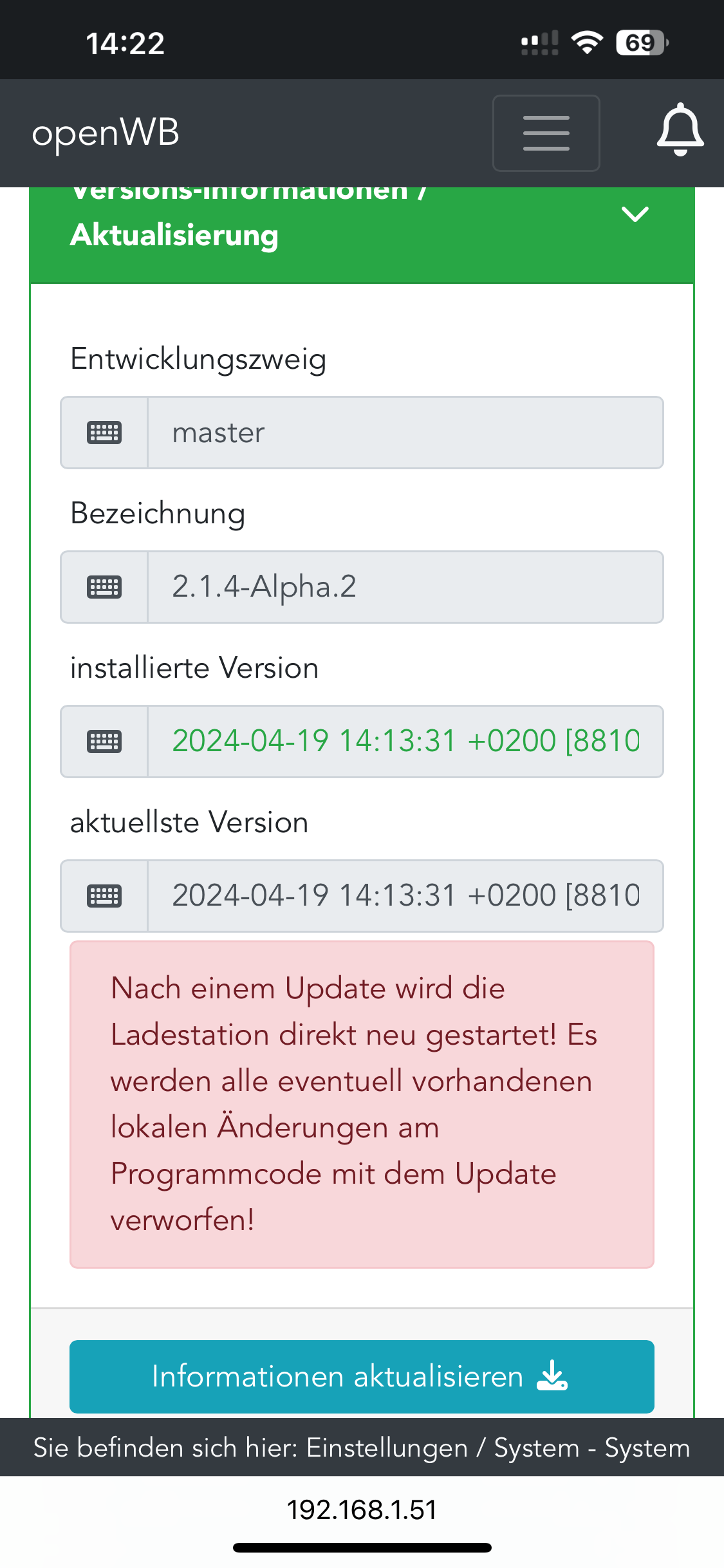

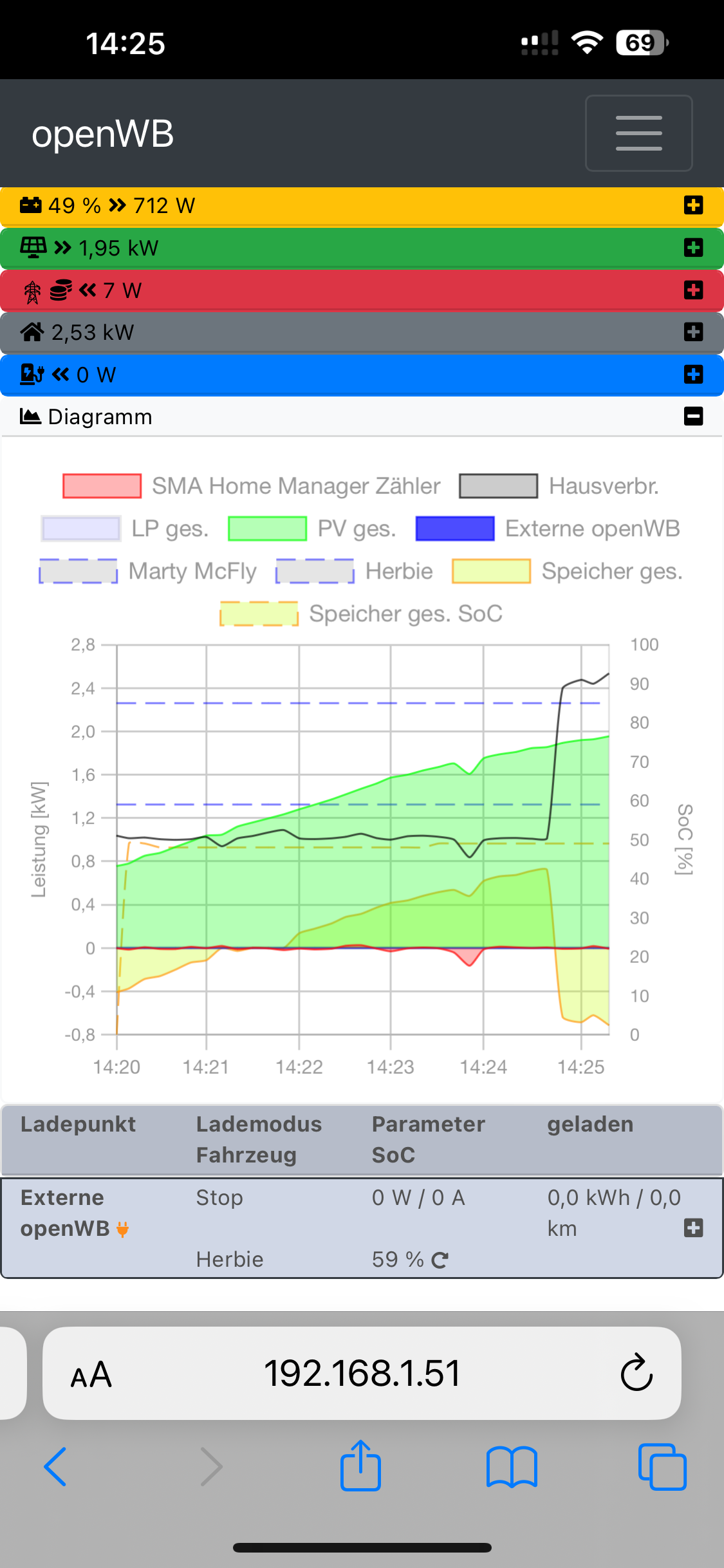

Am Handy geht's...
(400.23 KiB) Noch nie heruntergeladen
