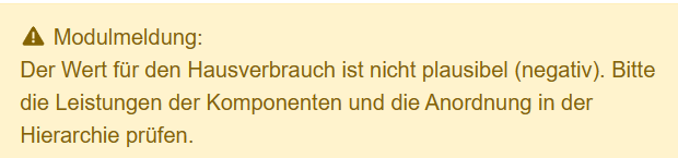

ich bekomme eine Fehlermeldung wegen unplausiblem (negativem) Hausverbrauch.
Fehermeldung negativer Hausverbrauch.png (19.97 KiB) 9549 mal betrachtet
Konstellation: Hausverbrauch ca. 400 W, Verbrauch Wärmepumpe ca. 1800 W (SDM72, Smarthome nicht im Hausverbrauch), PV-Einspeisung 600W über Shelly-Wechselrichter. E3DC-EVU-Zähler zeigt einen Hausverbrauch von 1600 W (2200 W abzgl. 600W).
Rechnerisch ist der Hausverbrauch natürlich jetzt negativ: 1600W Verbrauch vom E3DC abzgl. 1800 W Wärmepumpe - welche nicht als Hausverbrauch gezeigt werden soll - führt zu negativem (-200 W) Hausverbrauch. Prüfung sollte aber gegen den Gesamtverbrauch erfolgen.

SP68 hat geschrieben: Fr Apr 19, 2024 8:07 pm Hallo,
Moment hab ich das richtig verstanden:
Tatsächlicher Verbrauch
Wp 1800 Watt, sonstiger Hausverbrauch 400 Watt = 2200 Watt Gesamterverbrauch minus Pv Produktion 600 Watt. Als resultat dann 1600 Watt bezug aus e3dc.
Wp soll nicht als Hausverbrauch gezeigt werden, deshalb (minus 1800 Watt). Resultat dann Meldung Hausverbrauch negativ.

okaegi hat geschrieben: Sa Apr 20, 2024 5:28 am
Hallo Oliver,
korrekt, tatsächlicher Gesamtverbrauch ist 2200W, PV aus Steckersolar 600W, Verbrauch und ext. Bezug im E3DC 1600W (E3DC kennt die 600W aus Steckersolar ja nicht als PV Erzeugung sondern hat lediglich einen verringerten Verbrauchswert, das dürfte aber nicht E3DC-spezifisch sein sondern für alle EVU-Zähler gelten). Wenn jetzt in OpenWB der Hausverbrauch rechnerisch reduziert wird indem Smarthome-Verbraucher wie z.B. eine WP rausgenommen werden, wird der Hausverbrauch in OpenWB rechnerisch negativ auch wenn der tatsächlicher Gesamtverbrauch natürlich nicht negativ ist; d.h. Prüfung müsste gegen den Gesamtverbrauch anstatt gegen den Hausverbrauch gemacht werden.
