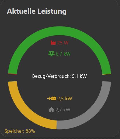

In der Übersicht fehlt aber die Wärmepumpe und es ergibt sich eine Differenz in Höhe der laufenden Wärmepumpe. ca. 1,5 kW.
Im Beispiel: 6,7 kW Solar
Verbrauch: 2,5 (Laden Batterie) + 2,7 kw(Haus=Grundlast+E-Up) = 5,2 kW
Hat jemand eine Idee warum das so ist?

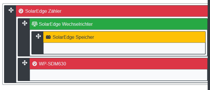

Die WP wird normalerweise über den Smarthomebereich gemessen und ggf. gesteuert - nicht als extra Unterzähler (rot).

Im Smarthome Bereich kann ich den ja nicht einbinden - zumindest wird der da nicht angeboten.

Bit den sdm630 im Smarthomebereich erfasssen. Mit kein gerät unter separate Leistungsmessung.

Vielen Dank Oliver,
jetzt ist der Verbrauch da, wo er hingehört - da wäre ich nie drauf gekommen.

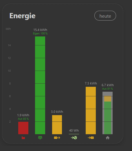

Allerdings hat das System, einen unschönen Peak für die Wärmepumpe erzeugt, der den Tag visuell versaut. 1.960,804 kW. :lol:
Kann man solche Falschmessungen eigentlich entfernen?
Ich hatte nochmal Werkseinstellungen für Smarthomebereich (mit Neustart) und das Device neu angelegt - aber das Verhalten bleibt so.

fieldi hat geschrieben: So Apr 21, 2024 12:46 pm Allerdings hat das System, einen unschönen Peak für die Wärmepumpe erzeugt, der den Tag visuell versaut. 1.960,804 kW. :lol:
Das ist morgen erledigt. Da openWB die hochgenauen kWh-Zählerstände verwendet, gibt es das Problem bei jedem Zähler-Neueinbau/Wechsel und ist nach 24h vom Tisch, weil dann die Differenzstände wirken.
