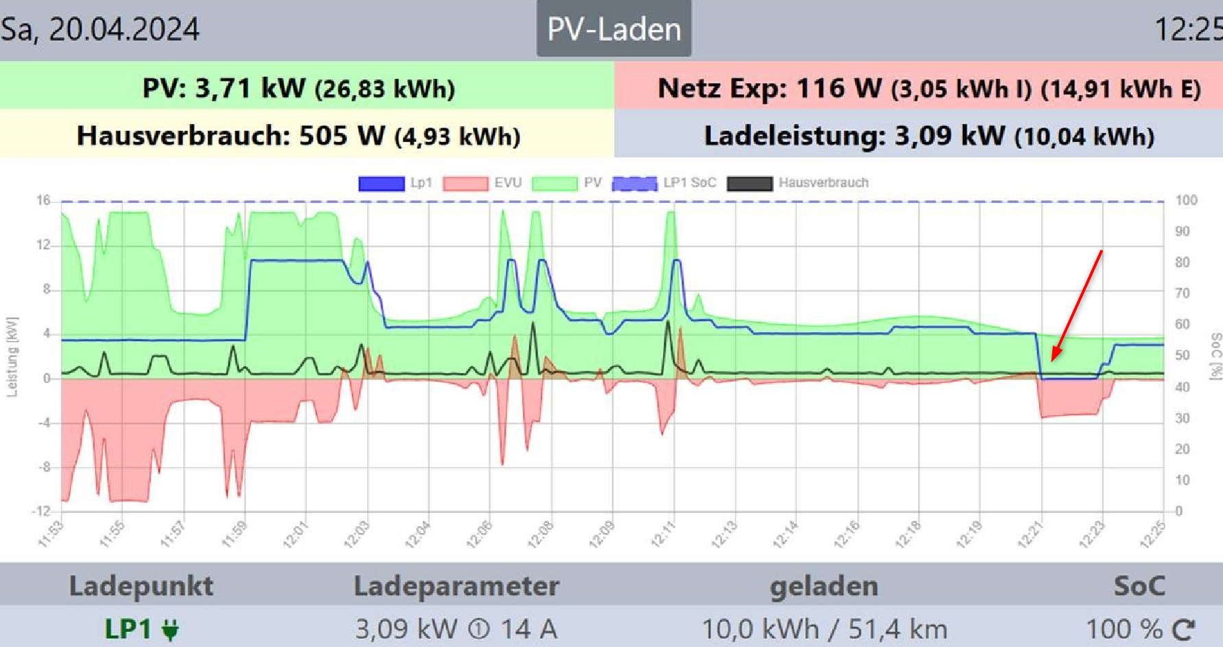

ich bekomme beim PV-Laden vermehrt Meldungen, dass der Ladeprozess stoppt und kurze Zeit später wieder neu startet. Irgendwann steigt aber dann mein BMW aus und lädt gar nicht mehr. Erst ein reconnect des Ladekabels startet die Ladung dann wieder (mit den gleichen Problemen). Ich habe versucht dem ganzen auf die Spur zu kommen. Meine Beobachtung ist, dass bei der Umschaltung von 3-phasig zurück auf 1-phasig der Ladeprozess kurzzeitig komplett unterbrochen wird, also auf 0 geht, obwohl er locker 1-phasig laden könnte da PV Überschuss vorhanden. Ist das ein normales Verhalten oder habe ich irgendwo etwas verstellt?
Beispiel
Beispiel

Ja, so funktioniert die Umschaltung.

Danke für die Rückmeldung. Muss er wirklich zwangsläufig auf 0 runter? Ist das technisch bedingt? Hmm…, doof dass das Auto da irgendwann dann kein Bock mehr darauf hat. Gibt es irgendeine andere Möglichkeit? Evtl. das ganze etwas sanfter zu stellen?

Ja, er muss "auf Null herunter" damit umgeschaltet werden kann. Du könntest die CP Unterbrechung versuchen falls du eine Addon Platine verbaut hast.

Puh, ok Danke. Dann schau ich da mal. Aber gut, damit hab ich wenigstens nichts verstellt :D .
