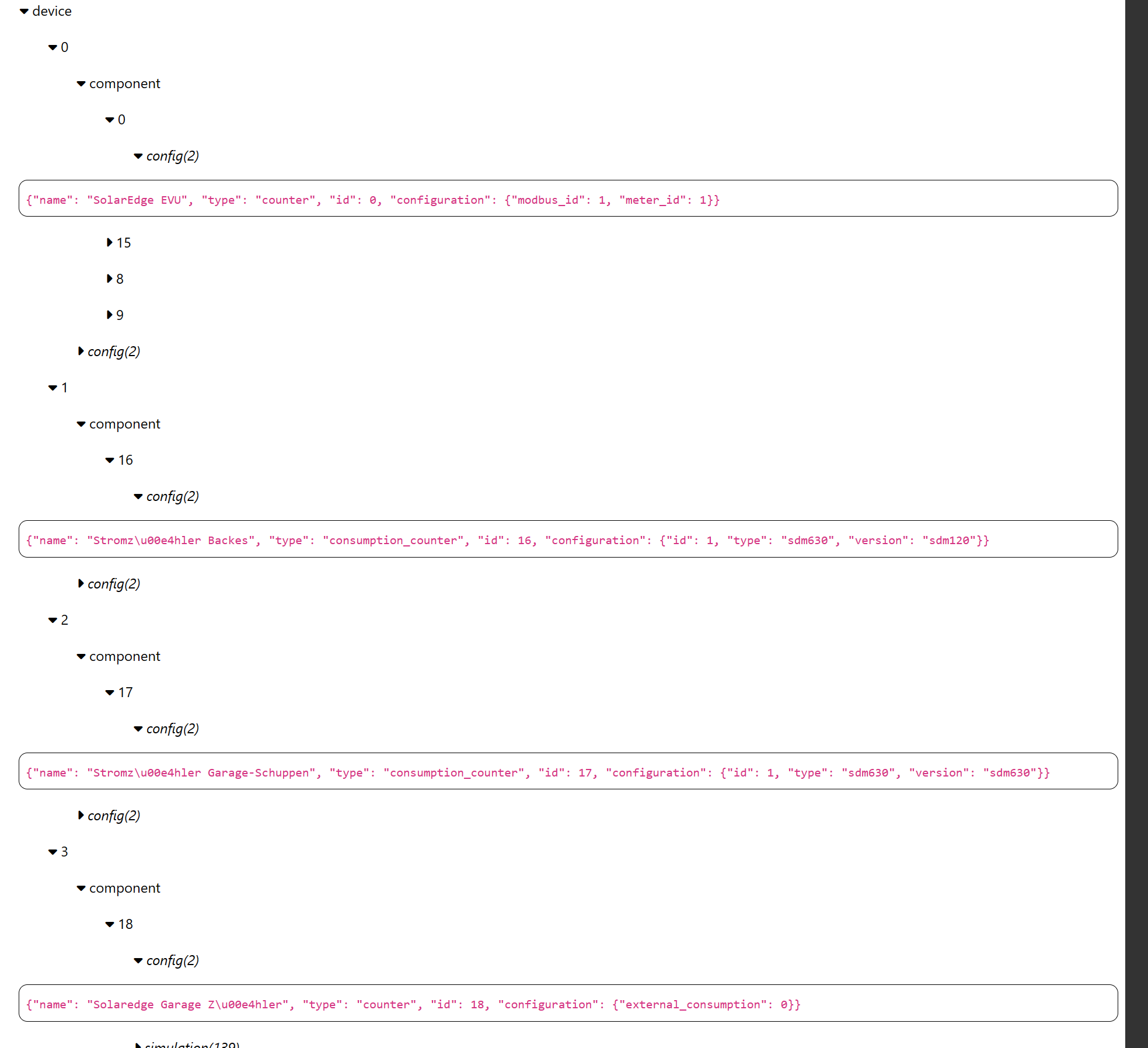

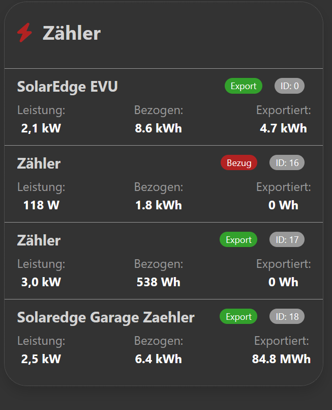

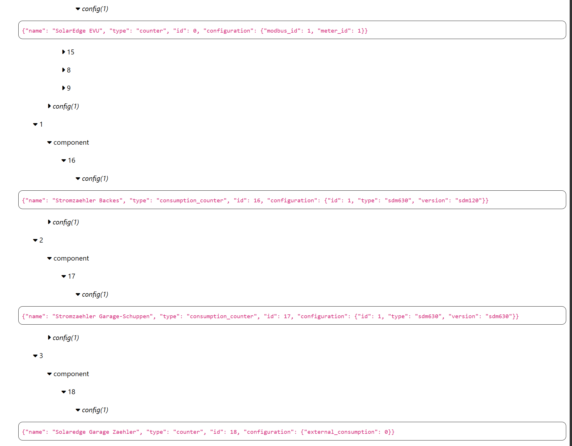

Hallo electron,
mit dem Update wurde der Fehler behoben und die Zähler haben nun den richtigen Namen.
Vielen Dank.
electron hat geschrieben: So Apr 21, 2024 12:47 pm Vielen Dank, das hilft! Das Problem liegt an dem Typ "consumption_counter", den ich bisher nicht auf dem Radar hatte. Ich passe das mal an und nach dem nächsten Merge in den Master sollte es dann hoffentlich passen.
fussi24 hat geschrieben: So Apr 21, 2024 12:29 pm Ja klar gerne.
Hier die Ansicht:
Ich habe dann alle Umlaute entfernt:
Die Ansicht bleibt aber leider gleich:
fussi24 hat geschrieben: So Apr 21, 2024 12:28 pm

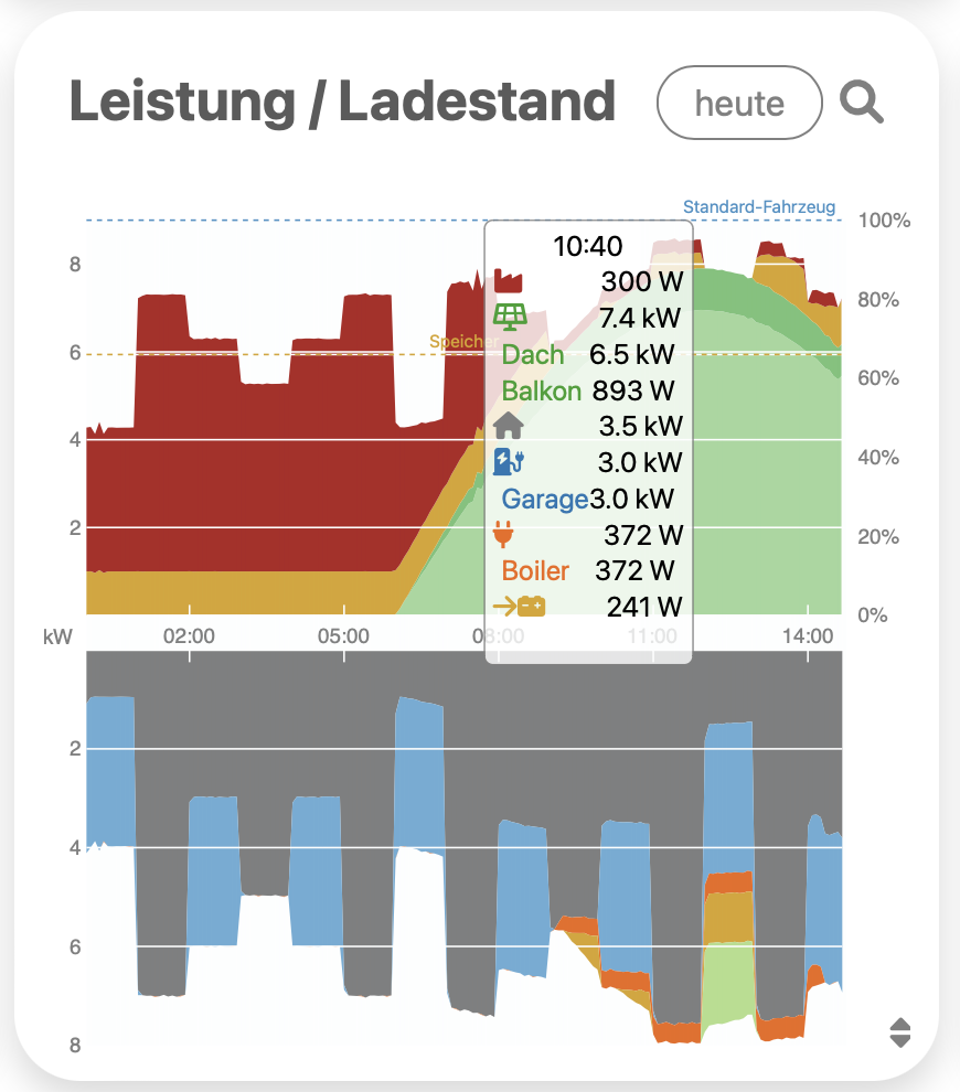

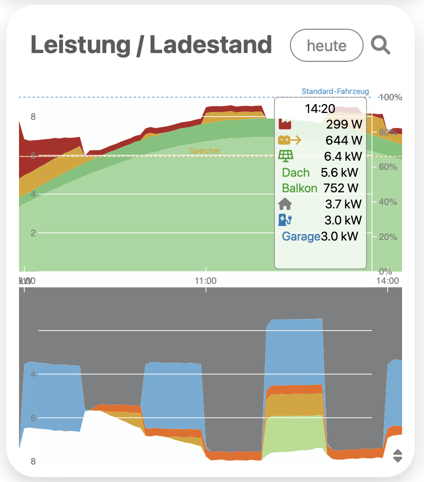

Das mit den verschiedenen Grüntönen für die einzelnen PV-Quellen liesse sich machen, wenn die Einspeisung von der oberen in die untere Hälfte des Graphen verlegt wird.
Screenshot 2024-04-28 at 14.45.05.png (254.12 KiB) 1723 mal betrachtet
Zoom geht prinzipiell auch:
Screenshot 2024-04-28 at 14.45.55.png (221.86 KiB) 1723 mal betrachtet
kai9555 hat geschrieben: So Apr 21, 2024 8:20 am Ja mit verschiedenen Grüntönen hatte ich es damals auch bei solaranzeige.de mit Grafana gelöst. Grundsätzlich gibt es da zwei verschiedene Ansätze. Ich habe es damals so gebaut, dass die Leistung des jeweiligen Wechselrichters auch die tatsächliche Leistung auf der y Achse abbildet. Bedeutet: Wenn der WR 1kW liefert, läuft die Kurve auch bei 1kW entlang und der WR mit 5kw läuft bei 5kw entlang.
openWb macht das anders, hier wird die Leistung der WR gestapelt (siehe meinem Screenshot vom letzten Post). Bedeutet, der WR mit 1kW Leistung liegt auf der Kurve des WR mit 5kw auf. Das hat den Vorteil, dass man gleich die Summe (also 6kw) erkennt.
Die Daten der einzelnen WR müssten auch recht leicht über die Topics zu bekommen sein, da jeder weitere WR scheinbar strikt weiter nach oben durchnummeriert wird. Beispiel openWB/pv/4/get/power
Ich kann nur nicht sagen, warum er bei mir nicht mit 1 beginnt. Die Summe aller WR ist bei mir Topic 3 und dann gehts weiter mit 4, 5 und 6.
Soviel zur Theorie. Jedoch glaube ich, dass die Darstellung im mittleren Graphen nicht besonders sinnvoll ist, da dieser nicht frei skalierbare ist. Im Standard Theme kann frei gezoomt werden, was eine feine zeitliche Skalierung erlaubt. Sollten sich das also nicht irgendwann einmal ändern ;) würde ich mich auch sehr über ein neues Widget in der Übersicht freuen, welches die Daten aus dem „Status“ der openWB abbildet..also: Leistung, Ertrag heute, Ertrag Monat und wenn noch Platz ist Ertrag Jahr.
electron hat geschrieben: Sa Apr 20, 2024 2:23 pm Hm die Frage ist, wie man das im mittleren Graph gut darstellen könnte. Evtl mit verschiedenen Grüntönen?
kai9555 hat geschrieben: Sa Apr 20, 2024 7:53 am Eine Frage - in dem Standard Theme werden meine 3 PV Wechselrichter schön einzeln aufgeschlüsselt (siehe Anhang). Ich beobachte das gern, da alle 3 in verschiedene Himmelsrichtungen ausgerichtet sind. Jetzt da es bewölkt ist, macht es kaum einen Unterschied, aber bei Sonnenschein wirken sind die Unterschiedlichen Ausrichtungen natürlich aus.
Gern hätte ich auch eine Übersicht im Color Theme. Eventuell im mittleren Graphen? Oder analog zum Zähler Widget ein PV Widget, mit den Werten PV Ertrag aktuell und gesamter Tagesertrag?
Was meinst du?

Abend electron,
danke für dein Feedback zu den beiden Themen.
Das der Zoom umsetzbar ist, ist glaube ich ohne Frage ein absolutes Top Feature und dürfte gern umgesetzt werden.
Zum anderen Thema lass uns noch einmal überlegen und eventuell auch noch ein paar andere Meinungen anhören. Immerhin hätte die Umsetzung in Bezug auf die Darstellung der Einspeisung eine erhebliche Änderung inne. Du hattest hier aber in meinen Augen schon die absolut richtige Idee.
Ich habe kurz darüber nachgedacht und muss sagen, dass es sogar logisch ist die Einspeisung im Graphen nach unten wandern zu lassen. In oberen Graphen wird der Ursprung der Energie (PV, Netz, Speicher) dargestellt und im unteren Teil wird dargestellt was mit der Energie passiert ist - also Speicherladung, Hausverbrauch, Autoladen oder eben dann neu die Netzabgabe.
Die Darstellung mehrere Wechselrichter im oberen Teil ist dann natürlich der Knaller.
