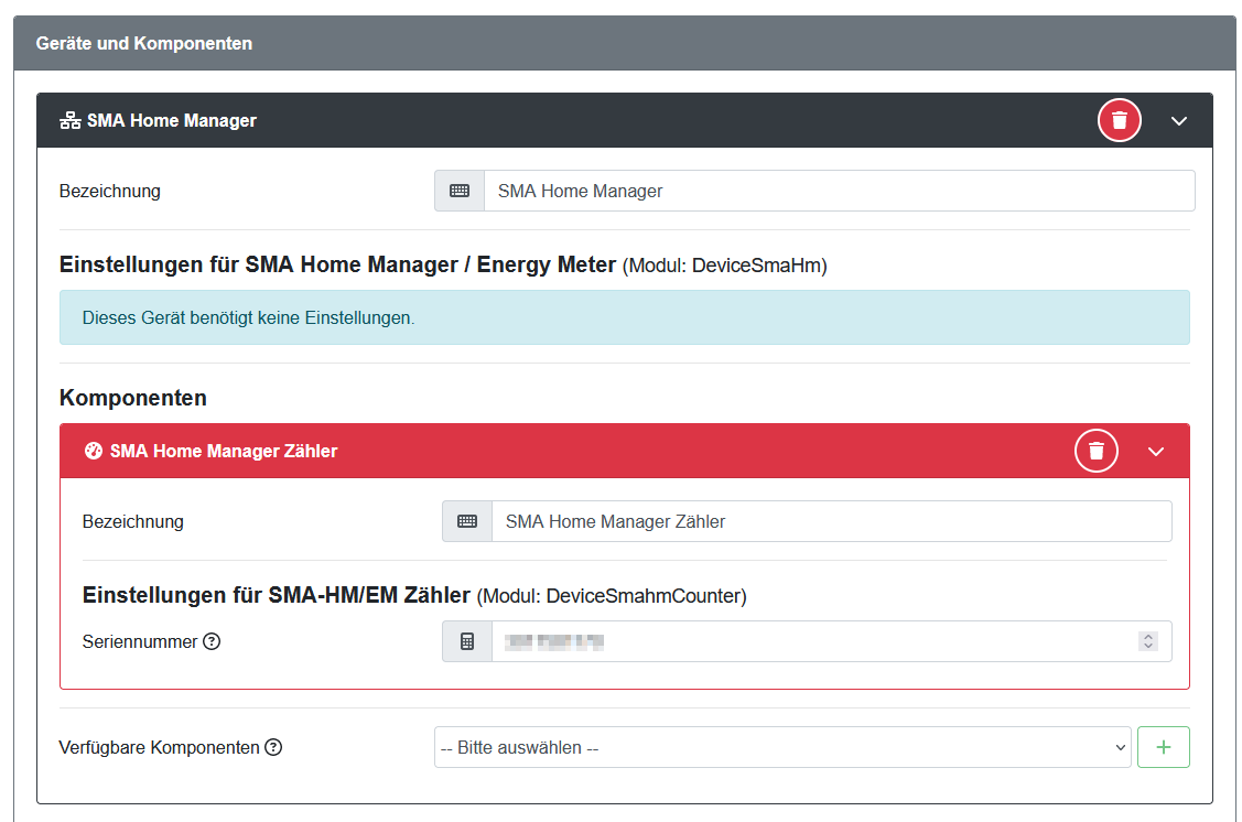

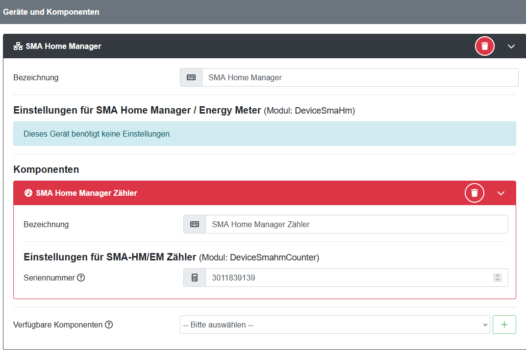

Du mußt den Homemanager als Zähhler anlegen, nicht den Wechselrichter.
Hier meine Kofniguration mit ähnlichen Komponenten (dabei den Speicher in den Wechselrichter ziehen):
Screenshot 2024-04-30 085424.png (45.73 KiB) 354 mal betrachtet
Screenshot 2024-04-30 085453.png (59.84 KiB) 354 mal betrachtet
Bei dem Wechselrichter mußt die IP angeben.

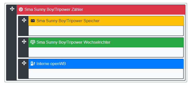

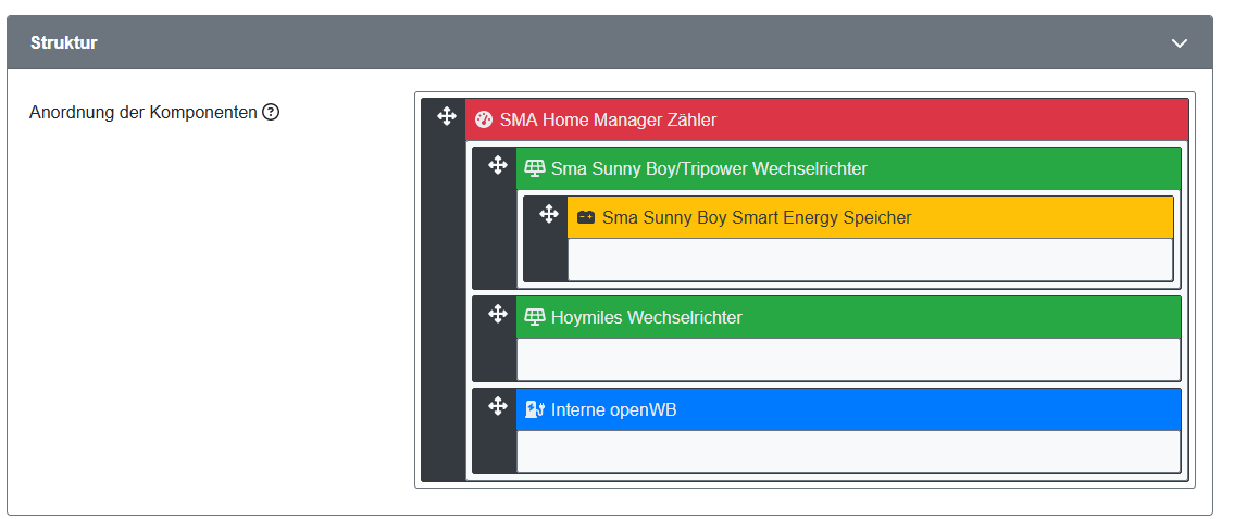

Danach das Lastamangement ändern:
Screenshot 2024-01-28 170520.png (22.37 KiB) 354 mal betrachtet
Hoymiles natürlich weglassen.
Damit sollte es klappen. Die Konfiguration ist schwierig zu durchschauen, man muß in den Geräten die Komponenten mit dem +Pfeil definieren und dann mit dem Rechtspfeil näher bestimmen. Wir hoffen alle, dass sich hier mal was ändert.

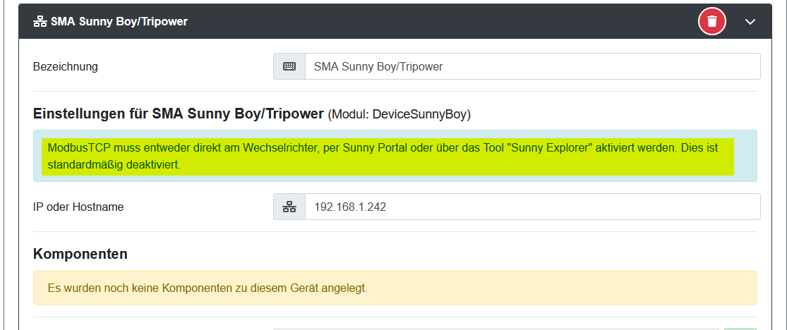

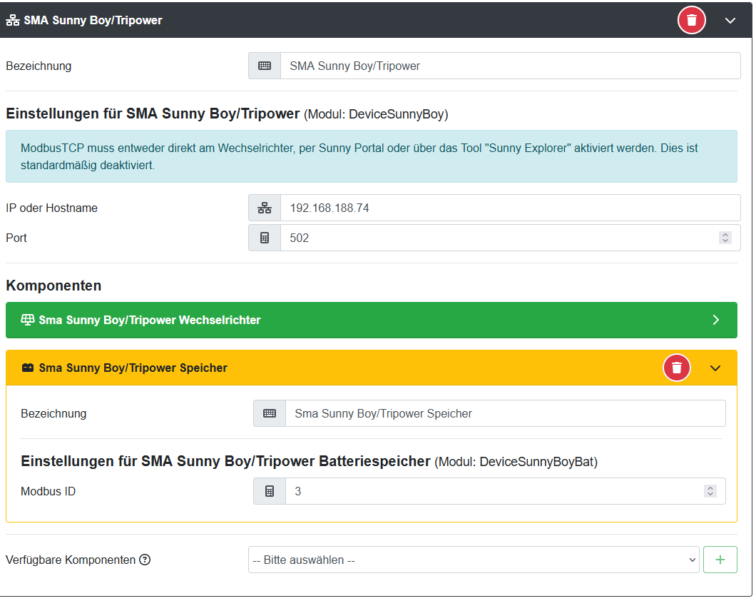

Hallo und vielen Dank für die Starthilfe,
leider habe ich nun das nächste Thema:
Bei dem Boy/Tripower muss ichnun die TCP Modbus aktivieren.
2024-04-30 11_06_56-Window.png (24.19 KiB) 354 mal betrachtet
Dies passiert im Sunny Portal
Wie soll ich den das mit der OpenWB zusammenketten?
Vielen Dank für euere weitere Hilfe :-)
Beste gRüße
Volker

VolkerH
Beiträge: 14
Registriert: Mo Apr 29, 2024 5:30 pm
Re: Wie kann ich meine Verbräuche in der OpenWB sowie im Dashboard sehen
Beitrag von VolkerH »
Nachtrag:

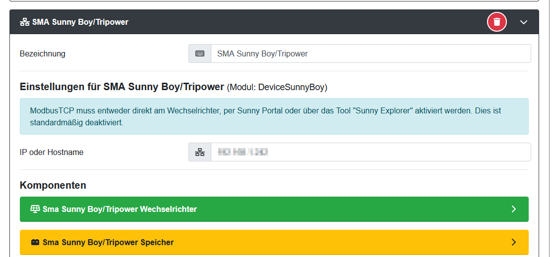

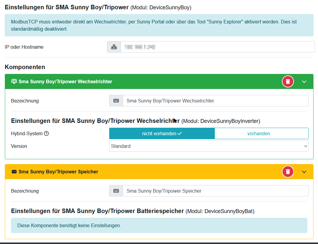

Hier nun meine Einstellungen:
Home Manager Zähler:
Tripoer Sunny Boy.png (25.87 KiB) 354 mal betrachtet
Übersicht Komponenten Tripower.png (47.91 KiB) 354 mal betrachtet
Trotzdem bekomme ich "nur" die Netzeinspeisung angezeigt
Das ist zum verrückt werden
Home Manager Zähler.png (33.82 KiB) 354 mal betrachtet

Ja, sieht gut aus. Du mußt aber noch das "Hybridsystem ja" beim Wechselrichter auswählen, weil darüber auch der Speicher ausgelesen wird.

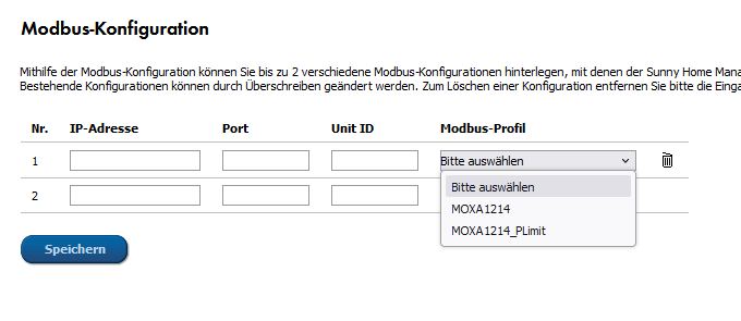

Den Modbus mußt du direkt am Wechselrichter, dort mit Installateurlogin (mit Benutzer geht es nicht!), gem. folgendem Bild aktivieren:

Den Admin User muss ich erst erfragen,....
Dauert ein wneig - glaube ich
BG
Volker
Frank-H
Beiträge: 452
Has thanked: 40 times
Been thanked: 47 times
Beitrag von Frank-H »
VolkerH hat geschrieben: Di Apr 30, 2024 10:49 am Den Admin User muss ich erst erfragen,....
Geht aber nicht anders. Dein Installateur weiß ihn auf jeden Fall. Ggf. muß er den Modbus selber aktivieren.
