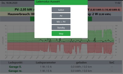

Moin,
gibt es die Möglichkeit bei 2 eingesteckten Fahrzeugen über die Lademodus-Auswahl zu entscheiden welcher LP aktiviert wird?
Nicht darüber, aber unabhängig vom Lademodus kann ein Ladepunkt (unterhalb vom Graphen) deaktiviert werden.

An der Stelle klinke ich mich mal mit einer Frage ein. Vorab, seit gestern bin ich stolzer Besitzer eine openWB Duo, welche ich heute montiert habe. Mangels Auto, welches voraussichtlich im August geliefert wird, konnte ich leider noch keinen Funktionstest machen. Ansonsten beschäftige ich mich gerade mit den Einstellungen.
Sehe ich das richtig und ich glaube, dahin zielte auch die Frage des Thread-Erstellers ab, das die Auswahl des Lademodus immer für beide Ladepunkte gleichsam gilt? Oder könnte ich z.B. für LP1 Sofort Laden und für LP2 PV Laden auswählen, was ich eigentlich bei einer Duo mit 2 separaten Ladepunkten und 2 Zuleitungen gedacht hätte?

Ich antworte mir mal selber. Mein Beispiel macht keinen Sinn. Wenn ich an LP2 volles Rohr lade, habe ich (in der Regel (hängt von der Größe der PV-Anlage ab)) keinen Überschuss, so dass PV Laden nicht funktioniert.
Hintergrund ist, dass ich vielleicht ein Auto schnell, dass andere gemütlich laden möchte. Das kann ich dann nur über die jeweiligen Einstellungen des LP machen, in dem ich bei Bedarf die Stromstärke anpasse, richtig?
Wenn ich es so richtig verstanden habe, ziehe ich meine Frage zurück und freue mich, dass ich so langsam bei der openWB durchsteige :)

IWI hat geschrieben: Fr Jun 19, 2020 9:53 pm Ich antworte mir mal selber. Mein Beispiel macht keinen Sinn. Wenn ich an LP2 volles Rohr lade, habe ich (in der Regel (hängt von der Größe der PV-Anlage ab)) keinen Überschuss, so dass PV Laden nicht funktioniert.
Richtig.
Das ist aber nur die halbe Wahrheit.
Was ist, wenn das priorisierte Auto voll ist, oder das eingestellte Ladeendekriterium erreicht ist? Von da an könnte doch sinnvoller Weise der Überschuss zum Laden des anderen Fahrzeugs genutzt werden. Stand heute muss man dafür händisch Ladepunkte aktivieren/deaktivieren und den Lademodus umstellen.
