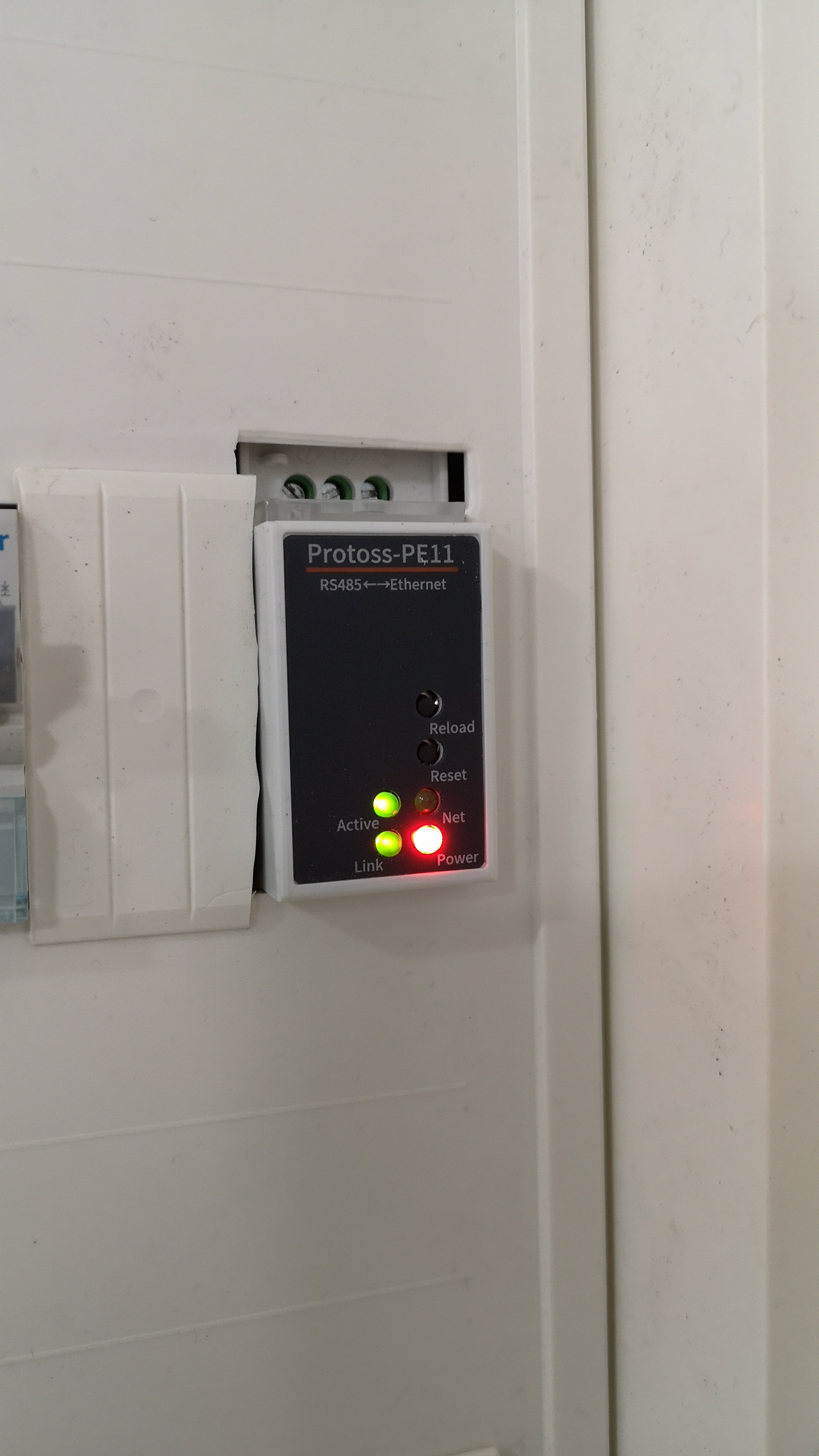

ich hab derzeit ein Problem mit dem abfragen der Daten von derzeit 11 Modbus Zählern (sdm 630 V2) und einem Protoss pe11-h in Verbindung mit zwei OpenWb Duos.
Vorweg:
Es geht um ein MFH welches auf Mieterstrom umgestellt werden soll. Um den Hausanschluss nicht zu überlasten ist mit dem EVU abgesprochen, ein Lastmanagement für das laden der Autos zu verwenden.
Weil ich selbst bereits zwei OpenWb's in der Familie nutze, war für ganz klar, dass es wohl wieder Openwb's werden. Deshalb habe ich für jeden Stellplatz in den Garagen 1 LP vorgesehen. Die Gesamtleistung aller Ladepunkte darf Maximal 22 kw Betragen ( am Anfang wird wohl eher auf 11 kW eingestellt).
In Summe sind 11 Zähler verbaut und 3 virtuelle Zähler, die die Summe und Differenzen bilden soll.
Auf den Duos läuft die aktuellste Version der Software 2.0 zum jetzigen Stand.
Eine WB ist Master eine Slave. Das klappt soweit auch.
Jedoch habe ich probleme richtige und brauchbare Daten der Zähler zu bekommen.
Die Zähler wurden vom Elektriker via Patchkabel angeschlossen. ( Orange und weiß). Der Schirm wurde als GND verwendet. Die Verkabelung ist bei allen identisch. Habe ich bereits kontrolliert. Auch sind keine lockeren Verbindungen vorhanden.
Den Protoss habe ich nach dieser Anleitung hier https://openwb.de/main/?page_id=356 konfiguriert.
Die SDM 630 Zähler wurden vom Elektriker besorgt und sind quasi unverändert bis auf dass die baudrate überall auf 9600 eingestellt und die jeweiligen ID's vergeben wurden. Einen Abschluss Widerstand von 120 Ohm hatte ich zwischenzeitlich auch drinnen, aber hat keine. Unterschied gemacht, deshalb ist der wieder rausgeflogen. Die Leitungslänge beträgt ca. 40-50 Meter.
Habe auch bereits die ID's in den Zählern auf Doppelbelegung überprüft. Alles i.o.
Die ID's in der Open WB habe ich auch überprüft.
Die IP-Adresse des protoss ist auch überprüft - passt soweit.

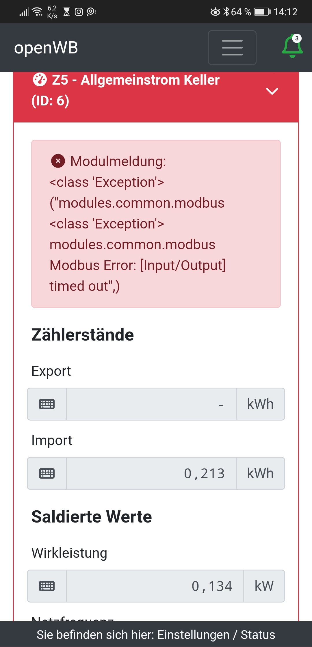

Jedoch bekomme ich trotzdem diese Fehlermeldung im Status:
" Modulmeldung:
<class 'Exception'> ("modules.common.modbus <class 'Exception'> modules.common.modbus Modbus Error: [Input/Output] timed out",)"
Kann mir jemand weiterhelfen?

Vorweg, mit dem PE11 hatte ich immer Probleme wenn mehrere Zähler angschlossen waren. Ab 5 Zähler ist der PE11 regelmässig alle 1-5 Tage abgestürzt.
Bin vom PE11 umgestiegen auf Waveshare 2-Ch RS485 to POE.
Konntest Du den Bus ansich mal überprüfen?
-Am besten nur ein Zähler anchliessen A/B nicht vertauschen ID/Baud einstellen PE11 auf ModbusTCP.
-PE11 IP und Port prüfen
-OpenWB IP und Port für den Pe11 überprüfen
-Klemmen am Eastron für den Bus sind sehr sehr wackeling, überprüfen
- 120Ohm am Ende vom Bus anklemmen
- Wichtig ab 5 Zähler auf einem Modul bei der OpenWB bleibt es komplett hängen. Lösche mal einen Zähler das du nur 4 Stk am (openWB-Kit flex) konfiguriert hast, ist wohl ein Bug ...

Erstmal vielen Dank für die Antwort.
-> gut zu wissen. Ich werde mal einfach nur einen einzelnen anschließen und alle anderen Zähler, die in der OpenWb SW hinterlegt sind entfernen und die OpenWb Neustarten.
-> leider nicht.
-> alles bereits gemacht. Ohne Erfolg. Jedoch hatte ich hier noch im Modul die 11 Zähler drinnen.
-> das werde ich als nächstes mal probieren.
Ich habe mir jetzt mal eine neuen protoss gekauft und auch einen neuen sdm630. Diese werde ich zu Testzwecken verbauen, konfigurieren und schauen ob und wenn ja was da passiert. Sollte diese Kombi funktionieren, werde ich den neuen protoss nehmen und mit einem der 11 Zähler verbinden. Sollte das klappen probiere ich mal mit dem neuen protoss über 5 Zähler anzuschließen und auszulesen. Sollte hierbei das gleiche Problem auftauchen wie zuvor auch genzt es den Fehler wie von dir beschriebenen ein ( Modul/ Protoss Probleme mit mehr als 4 Zählern).
Das gleiche mache ich dann mal mit dem alten protoss und vergleiche hier.
Dann muss ich mal weiter sehen, ob ich mir vielleicht noch einen dritten protoss hole und immer nur 3-4 Zähler anschließe und auch entsprechend mit mehreren Modulen auslese in der SW der OpenWb.
