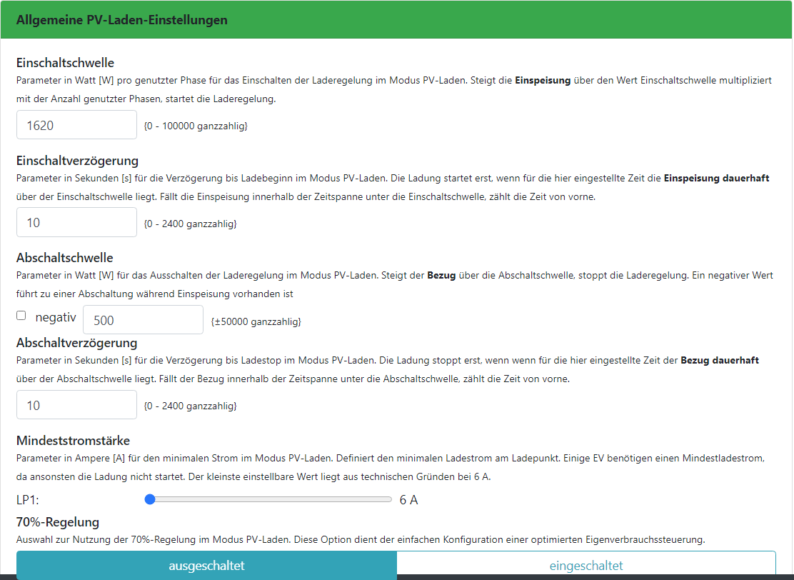

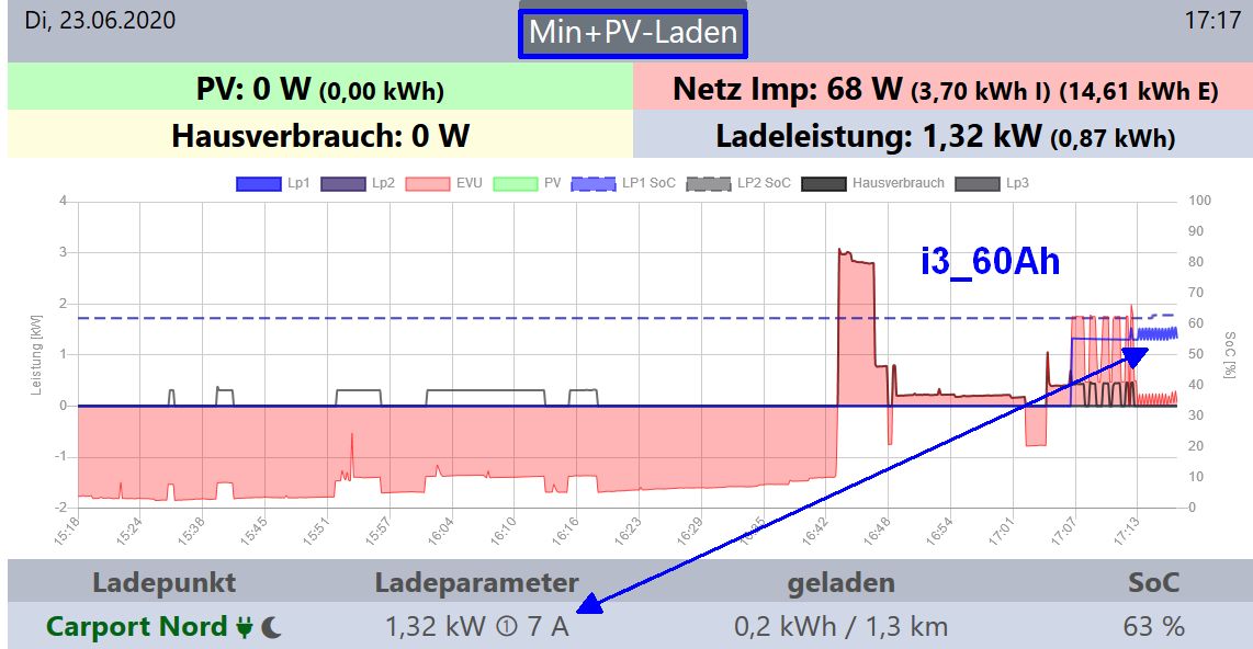

Hier mal ein sreenshot von Min+PV, wo openWB mit einem i3_60Ah sauber zwischen 6 und 7A pendelt. Das klappt genauso bei "nur PV".
openWB v 1.8.007
VG aiole

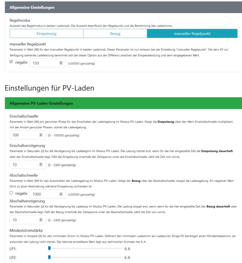

und hier noch meine PV / min+PV-Einstellungen

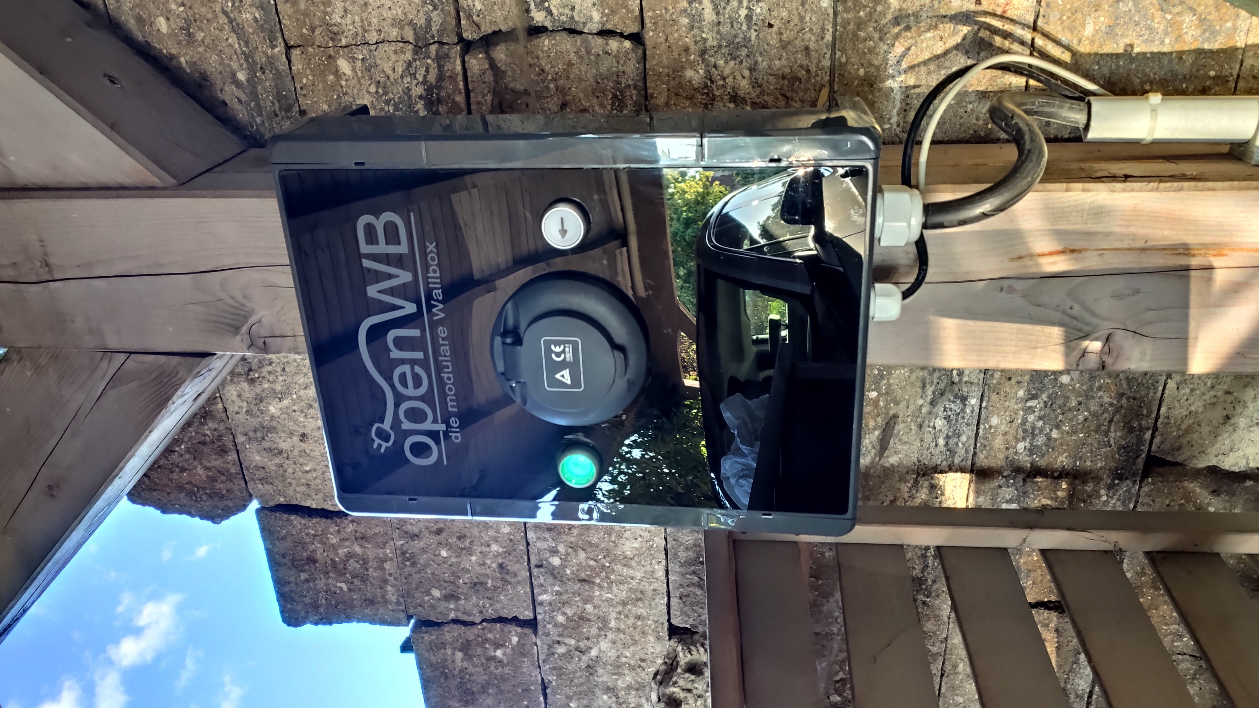

Wallbox ist fertig
Eigenbau mit ein paar Extras.
2xBMW i3/s + 22KWp Solar. Sole WP + ne OpenWB. Jetzt ne 14,4KW Victron/Pylontech Kombi dazu
Kaubacke
Beiträge: 140
Registriert: Sa Jun 22, 2019 6:31 am
Wohnort: Laufenburg/Baden
Has thanked: 8 times
Re: Neues Projekt
Beitrag von Kaubacke »
Gratulation! Mich würden die Extras interessieren.🙂

Speedlimit
Beiträge: 99
Registriert: So Mai 31, 2020 11:17 am
Re: Neues Projekt
Beitrag von Speedlimit »
Kaubacke hat geschrieben: Sa Jul 04, 2020 6:46 am Gratulation! Mich würden die Extras interessieren.🙂
Nix besonderes.
Nur ne LED wenn die Wallbox draufgeschaltet hat. Wollte meine Frau :-)
Und ne Manuelle 1-3 Phasen Umschaltung. Damit bei viel PV oder wenns schnell gehen muss der i3 schneller voll wird.
Aber die Box hat noch viel Platz innen :-)
Hab die Box leer gekauft. Qualitativ echt gut. Sehr stabil,dick und guter Kunststoff. Muss man ganz ehrlich sagen.
Die Verschlüsse sind aber, naja, nicht zum öfteren öffnen gemacht :-)
