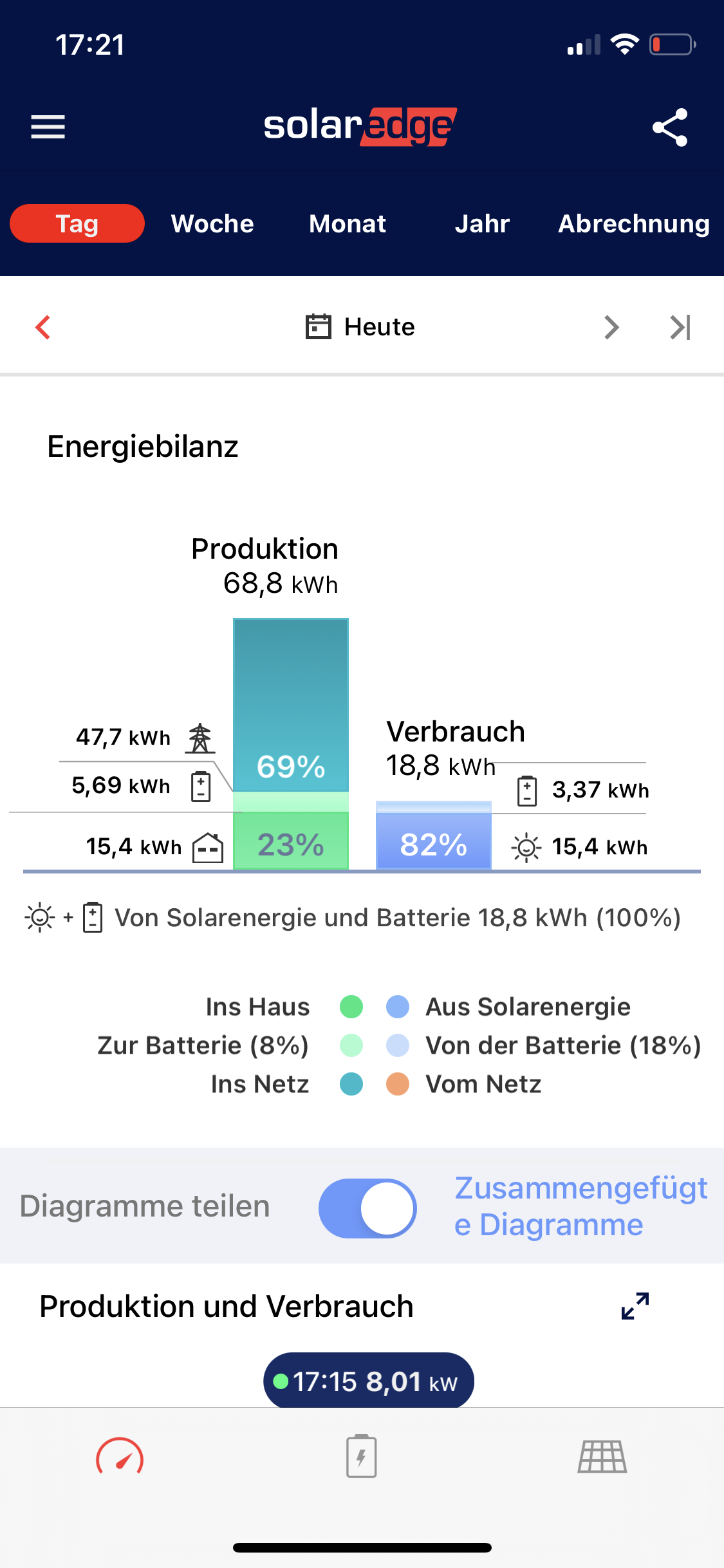

Könnt ihr bei Euch mal gucken, ob die summierten Werte auf der Statusseite bei Euch einigermaßen zusammen passen? Bei mir tun sie es nicht.
Hab einen SolarEdge-Hybrid-WR mit BYD LVS Batterie.
Was stimmt: PV Ertrag und Batterie Ge-/Entladen. Rest ist nicht plausibel bei mir, insbesondere die Einspeisung und der Hausverbrauch weichen sehr deutlich ab..

SolarEdge:
PV-Ertrag: 68,8 kWh
Batterie Geladen: 5,69 kWh
Batterie Entladen: 3,37 kWh
Bezug:
Einspeisung: 47,7 kWh
Hausverbrauch: 18,8 kWh
Screenshot:
(477.41 KiB) Noch nie heruntergeladen
Die SolarEdge-Werte sind für mich nachvollziehbar und sollten der Realität recht gut entsprechen…
