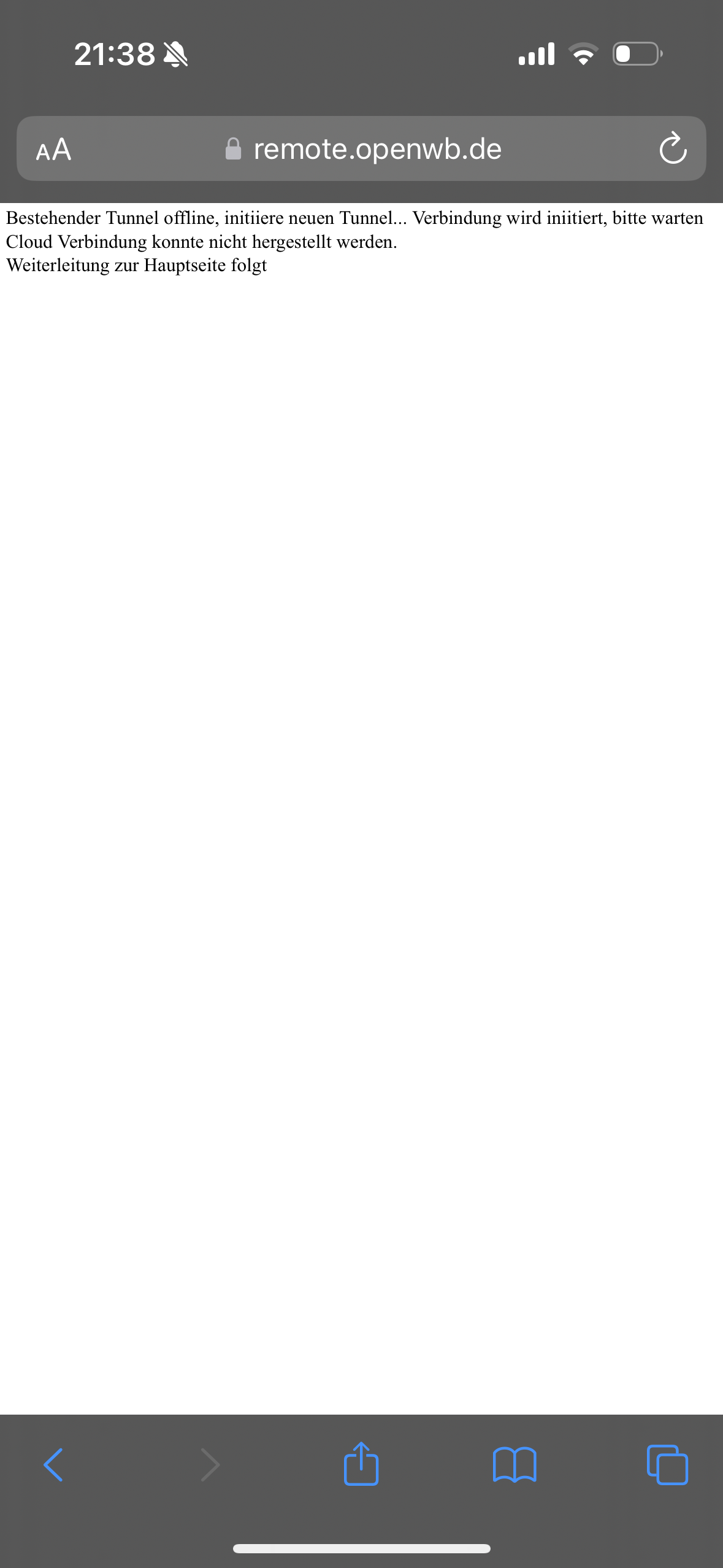

Ich komme seit ein paar Tagen auch nicht mehr mit den gewohnten Logindaten auf meine openWB. Ich bin im aktuellen Master 2024-05-13 15:18:14 +0200 [02b34ff21]. Folgender Fehler im Anhang wird im Browser ausgegeben.
Ist hier etwas bekannt dazu?

Selbige fehlermeldung habe ich ebenfalls.kai9555 hat geschrieben: Mo Mai 13, 2024 7:44 pm Ich komme seit ein paar Tagen auch nicht mehr mit den gewohnten Logindaten auf meine openWB. Ich bin im aktuellen Master 2024-05-13 15:18:14 +0200 [02b34ff21]. Folgender Fehler im Anhang wird im Browser ausgegeben.
Hab auch schon die Zugangsdaten gelöscht, reboot, neu eingetragen und nochmal rebooted, allerding keine besserung.Bestehender Tunnel offline, initiiere neuen Tunnel... Verbindung wird iniitiert, bitte warten Cloud Verbindung konnte nicht hergestellt werden.
Weiterleitung zur Hauptseite folgt
