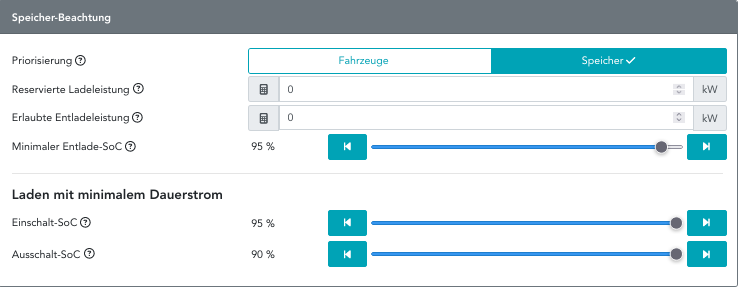

Folgende Settings sind eingestellt..
Heut um 10 war der Speicher bei 100%, dann hat das Auto angefangen ihn leer zu saugen.
Bei 74% ist es mir dann aufgefallen und ich habe die WB auf Stopp gestellt.
An den Settings habe ich die Regler wie gesagt scjon überall gehabt... 0%, 95%.... immer wurd der Speicher irgendwann mit entladen
Eingestellter Modus. PV Laden

Ich kann Dir empfehlen, mal ein Update auf die aktuelle Beta (bzw. den Release-Candidate) zu tätigen. Gerade an dieser Stelle hat sich einiges verändert und aus meinen Augen auch verbessert.
Außerdem solltest Du den minimalen Entlade-SoC noch auf AUS stellen, weil die die Speicherentladung ja zu 100% unterbinden möchtest - das widerspricht dem sonst ein wenig.
Ansonsten wäre noch meine Frage, wie die grundsätzlichen Parameter für das PV-Laden aussehen, insbesondere die Abschaltschwelle bzw. die Abschaltverzögerung. Denn letztgenannte greift normalerweise, soweit Bezug (auch von der Batterie) auftritt. Je nach Zeitdauer und Ladeparameter kann das gerne mal den SoC der Batterie in "Mitleidenschaft" ziehen...

Re: Speicherentladung zu 100% unterbinden
korrekt
update auf beta oder master und man bekommt im PV-Modus alle Optionen zur (Haus-)Speicherbeachtung. Ist ziemlich gut Dank den Vorschlägen aus dem Forum umgesetzt worden.

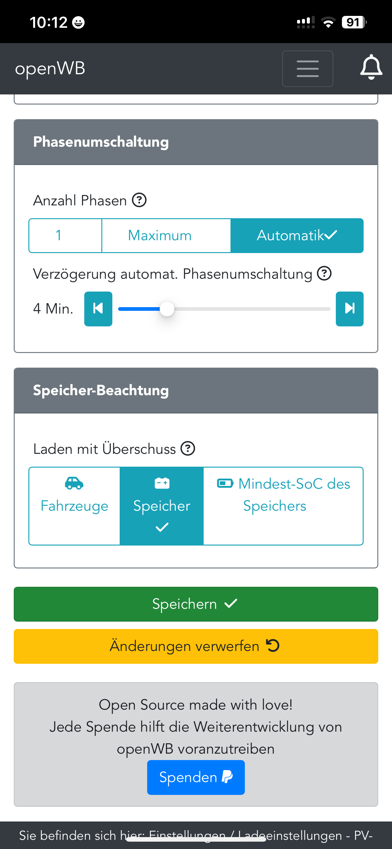

Leider brachte die beta Version nicht den gewünschten erfolg.
Woher nimmt die openwb überhaupt fen Speicher soc?
Siehe bild anhang, bei der option würde ich einfach davon ausgehen das der Speicher unangetastet bleibt. Gestern gegen 17uhr war der Speicher dann woeder auf 60%..

Wie sieht es denn mit der Beantwortung meiner Frage aus? Oder mal nen Screenshot vom Diagramm des Standard-Themes sagt manchmal auch schon mehr aus.
Die Daten kommen in der Regel vom Wechselrichter…
Aus der von Dir konfigurierten Komponente. Wenn Du da nichts konfiguriert hast, ist das Problem an dieser Stelle zu suchen.

Das funktioniert auch ohne Umbau. EVCC kann es, weil es aktiv den Wechselrichter steuert... sofern der Wechselrichter eine externe Steuerung unterstützt. Wenn der hier genannte SMA Tripower 6.0 ein "Smart Energy" ist, dann unterstützt dieser das auch.Gero hat geschrieben: Do Mai 23, 2024 1:03 pm Nein. Ohne anderen Anschluss der Wallbox geht das nicht. Denn im Sofortladen-Modus würde der Speicher entladen, weil der Speicher versucht Netzbezug auszugleichen. Also muss es so umgebaut werden, dass der Speicher den Verbrauch der Wallbox nicht sieht.
OpenWB kann es nur nicht, das ist das Problem. Spätestens im Modus "Sofortladen" würde der Speicher leer gezogen werden. So zumindest mein letzter Kenntnisstand. Hier muss also anderweitig Abhilfe geschaffen werden, z.B. über NodeRed in dem Sinne "Wenn bei OpenWB Sofortladen = an, dann Signal Speicherentladen = aus an Wechselrichter".
Dass die openWB keinen Speicher aktiv steuert, ist richtig. Und genau da ist ja auch das Problem. Entweder man nimmt keine openWB oder man ändert die Verkabelung oder fügt noch eine externe Steuerung des Speichers hinzu.
Die Steuerung von Hausspeichern in openWB soll irgendwann mal kommen, wenn BiDi ein Thema wird. Also eher Jahre als Monate.
