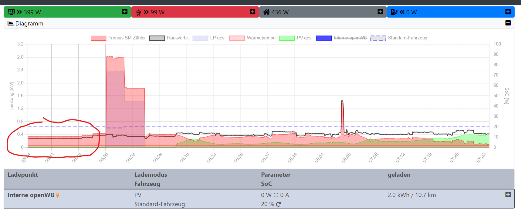

Nun ist mir bei openWB und der Darstellung der Verbräuche noch aufgefallen, dass der Verbrauch der Wärmepumpe und der restliche Hausverbrauch so dargestellt werden, dass sie jeweils bei 0 beginnen. D.h. WP braucht z.B. 60W, dann gibts einen Strich bei 60W. Das restliche Haus braucht 440W, das ergibt einen Strich bei 440W. Damit wird in der Nacht, wenn keine PV Produktion vorliegt, 500W vom Vorliegernetz bezogen.
2024-05-30 Energieverbrauch.png (137.34 KiB) 9707 mal betrachtet
Ich fände es sinnvoll, wenn die Verbräuche "gestacked" dargestellt werden könnten. D.h. ein Strich bei 60W für die Wärmepumpe und dann ein weiterer Strich bei 500W (60W + 440W), welcher dann den restlichen Hausverbrauch dazuzählt und das Total darstellt.
Ist das konfiguratorisch möglich (und ich hätte es übersehen) oder müsste dazu ein Feature Request eingestellt werden?
Gruss Justus

Das findest du im Hausverbrauch. Der ist additiv und du kannst in Smarthome sageb on eine device in den Hausverbrauch gerechnet werden soll.
