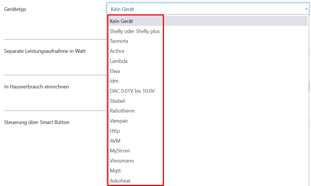

aiole hat geschrieben: Do Mai 30, 2024 1:34 pm Die meisten Geräte im HEMS sind per LAN gekoppelt. Dort müssen nur passende Register per sw-update rein, um diese §14a-fit zu machen. Bei den openWB's geht das schon jetzt und alle smarten Verbraucher werden nachziehen, sofern sie noch kein passendes slow-down-Register haben.
Aha, also ist die/wird die openWB kein HEMS, sondern muss über ein HEMS gesteuert werden. Ist ja mal ne Aussage
Kann man ja dann die SmartHome Teile endlich mal aus der SW wieder ausbauen...macht ja das HEMS.
Bin dann gespannt, welches HEMS dann die openWB direkt unterstützen wird. Klar kann man die openWB flexibel ansteuern, aber das "slow-down" Register gibt es heute, laut Doku im Modbus der v2 noch nicht.
Ich befürchte nur, dass damit die openWB wieder Nische wird und nicht erstklassig bleibt.
Als versierter "Integrator" kriege ich das auch ohne RSE hin....aber viele Normalkunden und evtl. Partner werden ihre Probleme damit haben.
Das hast du leider komplett missverstanden.
openWB = HEMS
Wie kommst du darauf, dass es kein HEMS sein soll? Das ist es doch jetzt schon so und wird mit dem zukünftig gleichberechtigten Smarthomebereich fett aufgebohrt.
Im HEMS sind zukünftig alle steuerbaren Geräte/Verbraucher per LAN eingebunden (openWB jetzt schon, WP und Smarthomegeräte folgen) und haben passende Dimm-Register.

openWB war schon immer ein Energiemanager, der sich zuerst auf die großen Energiemengen der Autos konzentriert hat. Mit der Zunahme der WP und smarten Heizstäbe kommen diese nun auch in den openWB-HEMS-Kosmos.
Tja, die Hoffnung stirbt zuletzt...erkennbar ist das für mich nicht....und wo ist die Roadmap, dazu bitte?
HEMS sollte es nur eines geben, pro Installation....kann openWB den WR des Speichers steuern?...wahrscheinlich willst Du dann auf der anderen Seite des Dimm-Kit mit nem Relais zum WR verbinden....ist ja schlimmer als in ner analogen Telefonzentrale.
Also habe ich dann parallel für den 14a-Speicher noch ein HEMS (mal sehen wie victron sich da weiterentwickelt)

openWB schiebt seit 2018 Energie in EV's und seit okaegi auch in Smarthomegeräte. Strompreisbasiertes Laden ist genauso integriert wie passive Speicherbeachtung. Smarthome soll nativ neben EV-Laden kommen und bi-di Laden hat man auch auf dem Schirm. Für §14a wurden kürzlich zügig Lösungen eingeführt, die per sw-update ausgebaut werden.
Das sind für mich alles HEMS-Eigenschaften, die in openWB durch den modularen Ansatz beliebig ausbaufähig sind. Wie man sieht, viel durch die community getrieben.
Voraussetzung sind nur die offenen Schnittstellen der Geräte/Verbraucher/Erzeuger.
