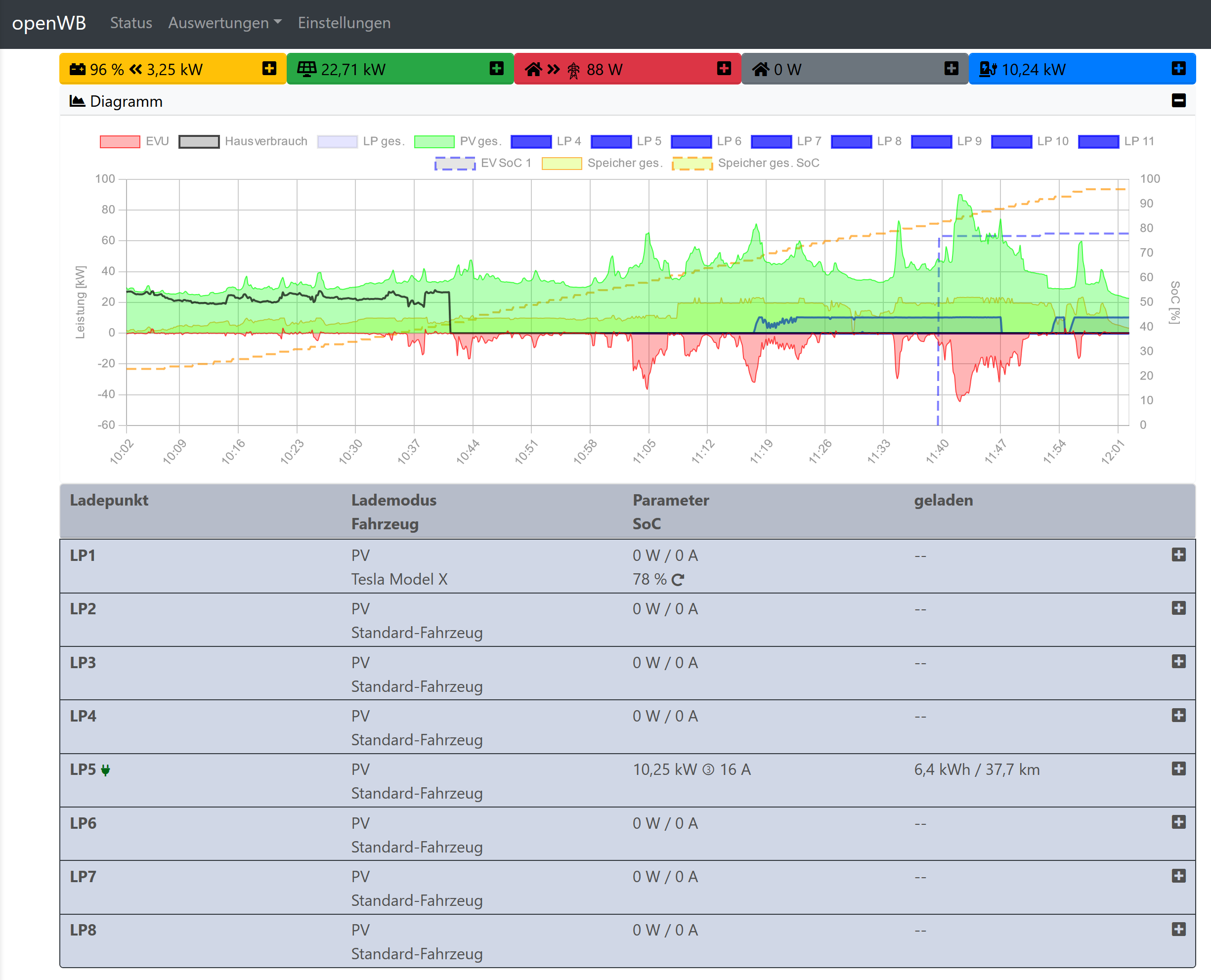

Ich reaktiviere mal diesen Threads aufgrund aktueller Probleme mit meiner Zählerstruktur.
Seit heute 02.06.2024 ca. 7:30 Uhr stimmt die Leistungsanzeige in der OpenWB nicht mehr und es sind diverse Warnmeldungen erschienen, dass Zählermodule mangels gültiger Konfiguration aus der Hierarchie entfernt wurden. Dann fugt OpenWB sie automatisch wieder hinzu, weil sie fehlen... Siehe Screenshot.
(632.96 KiB) Noch nie heruntergeladen
Ich wollte die Struktur manuell wieder herstellen wie in diesem Thread früher dargestellt, aber das bekomme ich nicht hin, weil die Zähler gar nicht da sind...
(393.85 KiB) Noch nie heruntergeladen
Habe sowohl E3DC als auch OpenWB neu gestartet. Beide haben die neueste Software. OpenWB ist auf Softwarestand 2024-03-19 06:56:08 +0100 [a6b648645].
Hat jemand dasselbe Problem?
Hat jemand eine Idee, wo das her kommen könnte? Es kam heute früh aus heiterem Himmel, niemand hat was aktiv am System gemacht.

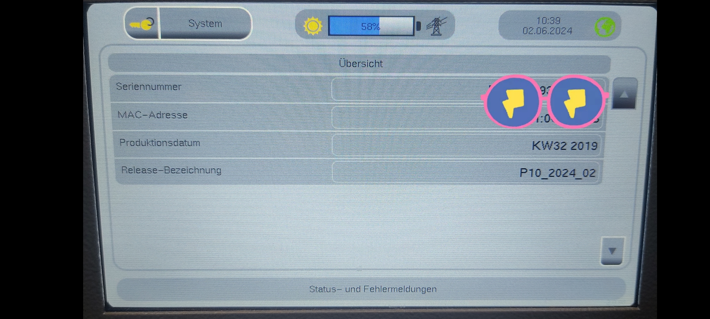

Ja, die Version 2024_02 ist drauf. Eine Historie, wann das installiert wurde, könnte ich nicht finden. Unter Sytem-Info sind diverse Einträge, alle mit Datum 29.04.2024.
Meine Hoffnung ist, dass es irgendein Problem mit einem Update ist und sich jemand mit Sachverstand dessen annehmen wird. Denn ich bin völlig unbewandert, was die IT hinter der Elektrik angeht und kann das sicherlich nicht selber lösen 🤷🏼‍♂️🥴

Zusätzlich habe ich nun festgestellt, dass die OpenWB keinen Ladevorgang mehr startet. Laut Handy (siehe Screenshot oben) ist sie auf PV-Laden eingestellt. Wenn ich am Handy auf Sofortladen umstelle, bleibt trotzdem PV-Laden angezeigt.
Draußen am Display der openWB zeigt sie aber Sofortladen an und ich kann dort auch die Ampere einstellen. Nur geladen wird trotzdem nicht...
Vielleicht doch ein Problem der openWB?!
