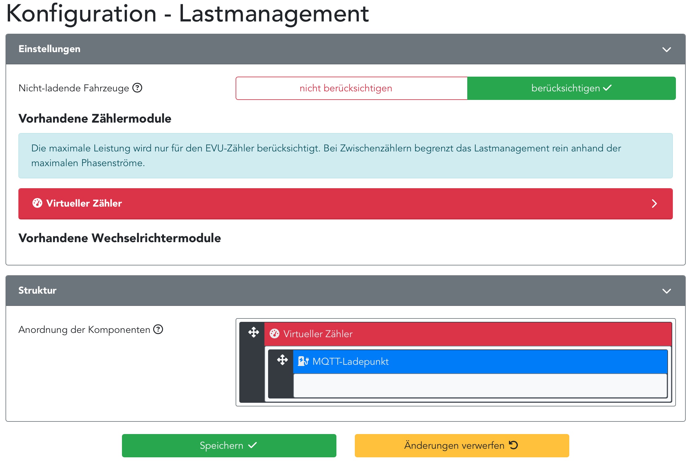

Ich habe mir nun das Video zur Einrichtung auf dem Youtubekanal von Openwb angeschaut. Hier soll ich etwas mit EVU auswählen. Im Video wird dann ein EVUKit ausgewählt. Dieses habe ich aber nicht (oder doch?). Was muss ich für meine bestellte Pro Wallbox hier auswählen?

Du musst zuerst dein verbautes "Energiesystem" bestehend ausVU-Zähler, PVA und ggf. Speicher konfigurieren. Das EVU-Meter kommt bei Speichersystemen direkt vom Energiesystem-Hersteller (z.B. SMA, Fronius, Solarddge usw.).
openWB liest dann den WR aus, wo alle Werte - auch vom EVU - bereits vorliegen.

Ich glaube, Du hast noch keine PV-Anlage, oder? Dann muss Du einen virtuellen Zähler einrichten und darunter dann die openWB pro. Dann kannst Du mit dem Sofortladen beginnen.
Ich hab' das mal auf meinem Testsystem eingerichtet. Du musst statt MQTT openWB pro nehmen.

Hui, okay. Vielen Dank für die Antworten und das Foto. Ich schaue da gleich mal nach.
Nein, ich habe keine Wechselrichter, PV oder Speicher.
Ich glaube für den virtuellen Zähler gab es auch ein Video bei Youtube. Ich konnte mit dem Begriff nur nichts anfangen und habe es mir deswegen nicht angeschaut.

Ich konnte das Fahrzeug laden, ohne etwas eingerichtet oder per LAN angeschlossen zu haben.
Im Reiter "Lastmanagement" kann ich leider unter "Struktur" nichts auswählen.
