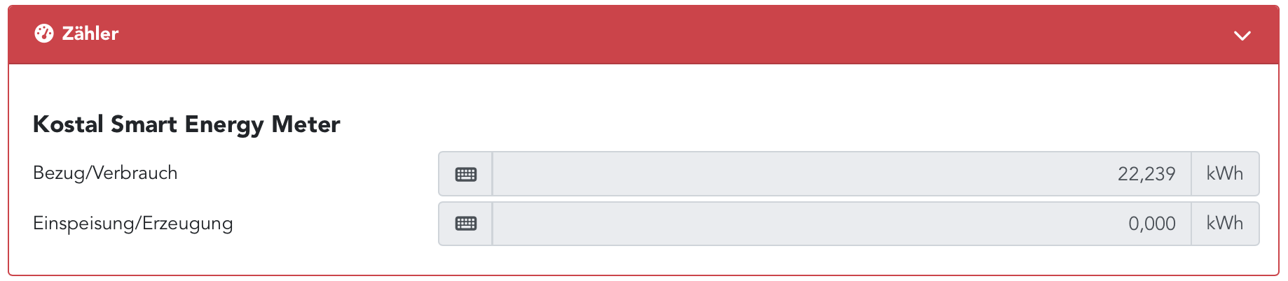

Ich habe soeben auf die 2.1.4 aktualisiert. Das hat gut funktioniert - vielen Dank dafür. Leider bekomme ich genauso wie in den vorherigen Versionen das Mainlog mit folgenden Nachrichten vollgespamt:
2024-06-04 22:37:10,459 - {helpermodules.setdata:338} - {ERROR:Setdata} - Payload ungültig: Topic openWB/set/counter/3/get/exported, Payload nan liegt in keinem der angegebenen Wertebereiche.
2024-06-04 22:37:21,124 - {helpermodules.setdata:338} - {ERROR:Setdata} - Payload ungültig: Topic openWB/set/counter/3/get/exported, Payload nan liegt in keinem der angegebenen Wertebereiche.
2024-06-04 22:37:30,821 - {helpermodules.setdata:338} - {ERROR:Setdata} - Payload ungültig: Topic openWB/set/counter/3/get/exported, Payload nan liegt in keinem der angegebenen Wertebereiche.
2024-06-04 22:37:40,600 - {helpermodules.setdata:338} - {ERROR:Setdata} - Payload ungültig: Topic openWB/set/counter/3/get/exported, Payload nan liegt in keinem der angegebenen Wertebereiche.
2024-06-04 22:37:50,353 - {helpermodules.setdata:338} - {ERROR:Setdata} - Payload ungültig: Topic openWB/set/counter/3/get/exported, Payload nan liegt in keinem der angegebenen Wertebereiche.
2024-06-04 22:38:01,136 - {helpermodules.setdata:338} - {ERROR:Setdata} - Payload ungültig: Topic openWB/set/counter/3/get/exported, Payload nan liegt in keinem der angegebenen Wertebereiche.
2024-06-04 22:38:10,854 - {helpermodules.setdata:338} - {ERROR:Setdata} - Payload ungültig: Topic openWB/set/counter/3/get/exported, Payload nan liegt in keinem der angegebenen Wertebereiche.
2024-06-04 22:38:20,595 - {helpermodules.setdata:338} - {ERROR:Setdata} - Payload ungültig: Topic openWB/set/counter/3/get/exported, Payload nan liegt in keinem der angegebenen Wertebereiche.
2024-06-04 22:38:30,442 - {helpermodules.setdata:338} - {ERROR:Setdata} - Payload ungültig: Topic openWB/set/counter/3/get/exported, Payload nan liegt in keinem der angegebenen Wertebereiche.
2024-06-04 22:38:41,152 - {helpermodules.setdata:338} - {ERROR:Setdata} - Payload ungültig: Topic openWB/set/counter/3/get/exported, Payload nan liegt in keinem der angegebenen Wertebereiche.
2024-06-04 22:38:50,893 - {helpermodules.setdata:338} - {ERROR:Setdata} - Payload ungültig: Topic openWB/set/counter/3/get/exported, Payload nan liegt in keinem der angegebenen Wertebereiche.
2024-06-04 22:39:00,573 - {helpermodules.setdata:338} - {ERROR:Setdata} - Payload ungültig: Topic openWB/set/counter/3/get/exported, Payload nan liegt in keinem der angegebenen Wertebereiche.
Die Komponente mit der ID=3 ist mein Kostal KSEM, den ich zusammen mit einem Plenticore Wechselrichter nutze. Ich schätze "exported" steht für den aktuellen Einspeisewert. In der Tagesauswertung wird dieser trotz erfolgter Einspeisung auch nicht mit angezeigt.
Hat noch jemand das Problem? Eine Einspeisung findet definitiv statt. Das sehe ich im Webinterface des KSEM.
Thomas
rleidner
Beiträge: 1571
Has thanked: 109 times
Been thanked: 236 times
Re: Rückmeldungen 2.1.4 Release
Beitrag von rleidner »
Konfiguriere statt KSEM den Plenticore Zähler: viewtopic.php?p=110300#p110300

smhex
Beiträge: 31
Registriert: Sa Mär 05, 2022 12:44 pm
Beitrag von smhex »
rleidner hat geschrieben: Di Jun 04, 2024 9:30 pm Konfiguriere statt KSEM den Plenticore Zähler: viewtopic.php?p=110300#p110300
Danke für den Tipp. KSEM ist meine frei gewählte Bezeichnung für den Zähler. In der Konfiguration ist es tatsächlich schon der "DeviceKostalPlenticoreCounter". Hast Du noch eine Idee?

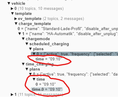

Phiolin
Beiträge: 5
Registriert: Di Jun 04, 2024 9:05 pm
Been thanked: 3 times
Beitrag von Phiolin »
Das man MQTT Daten jetzt nur noch über openWB/set/ ändern kann ist auf jeden Fall gut, aber der setter filtert/validiert hier wohl nicht alles.
Bei meinen Versuchen, die Uhrzeiten des Zeitladens / Zielladens über MQTT zu modifizieren (ohne dabei das ganze JSON des Plans verarbeiten zu müssen - siehe viewtopic.php?p=110604#p110604), habe ich jetzt unter den Plänen daher 2-3 Topics im MQTT, die originär da wohl nicht sein sollten, siehe Anhang.
Die werde ich jetzt natürlich auch nicht mehr los, weil man in dem Bereich nun die Topics nicht mehr löschen kann.
Wäre es nicht besser, die Validierung über openWB/set würde hier mehr prüfen und gar nicht erst Topics erstellen, die von der openWB dann sowieso nicht verarbeitet werden können?
Diese Topics verschwinden nun auch dann nicht, wenn man den ganzen Plan löscht.
Screenshot 2024-06-05 080943.png (29.05 KiB) 6418 mal betrachtet
Beiträge: 4360
Has thanked: 28 times
Been thanked: 202 times
Die Topics werden beim nächsten Reboot entfernt.
