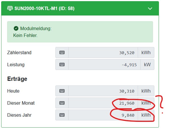

Ich hab die json-Datei mal angefügt. Ich sehe darin keine Auffälligkeiten.
Im Screenshot hab' ich die Werte mal markiert.
In der Main-Log sind immer die folgenden Fehler:

ran hat geschrieben: Do Jun 06, 2024 3:14 pm Ich hab die json-Datei mal angefügt. Ich sehe darin keine Auffälligkeiten.
2024-06-06 17:00:02,131 - {helpermodules.setdata:338} - {ERROR:Setdata} - Payload ungültig: Topic openWB/set/pv/get/yearly_exported, Payload -5012772.793417926 liegt in keinem der angegebenen Wertebereiche.
2024-06-06 17:05:01,978 - {helpermodules.setdata:338} - {ERROR:Setdata} - Payload ungültig: Topic openWB/set/pv/get/yearly_exported, Payload -5012202.793417926 liegt in keinem der angegebenen Wertebereiche.
2024-06-06 17:10:02,650 - {helpermodules.setdata:338} - {ERROR:Setdata} - Payload ungültig: Topic openWB/set/pv/get/yearly_exported, Payload -5011642.793417926 liegt in keinem der angegebenen Wertebereiche.
Bitte die Zählerstände im Broker prüfen. Für 20240606 ist "pv58": {"exported": 54460.0}(Wh). Im Screenshot aber nur 30kWh. Die Werte im Status sind die Werte aus dem Broker.

LenaK hat geschrieben: Fr Jun 07, 2024 6:06 am
Muss bei "openWB/set/pv/58/get/exported" die exportierte Tagesenergie in kWh vom MQTT-Broker übergeben werden, oder die exportierte Gesamtenergie des Wechselrichters? Der Tagesenergiezähler wird ja vom Wechselrichter täglich auf Null gesetzt.
