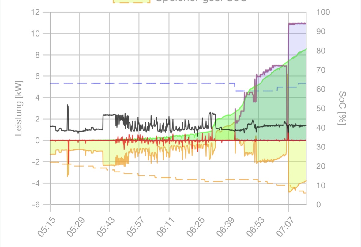

...ist mir heute endlich auch aufgefallen.Gero hat geschrieben: Mo Mai 13, 2024 7:57 am Hallo zusammen,
mir ist heute früh aufgefallen, dass der Mindeststrom beim PV-Laden ein wenig seltsam implementiert ist und wollte das mal zur Diskussion stellen.
1) Der Mindeststrom kann nur auf 16A eingestellt werden, wäre da 32A nicht sinnvoller?
Gerade bei Ladung mit 1P und Fzg-Profil mit 32A sollte der Mindestrom da mithalten können..
Ich war ganz froh, dass der auch bei 3P gilt...wollte heute mit PV-Überschuss schnell laden und habe das Fzg-Profil für 3P/16A genommen und dann schön mit 11kW geladen...der PV Überschuss schwankte zwischen 7 und 12kW ... so hat halt der Speicher unterstützt (der eh voll genug war).2) Der Mindeststrom greift sowohl beim ein- als auch beim dreiphasigen Laden. Das überrascht insofern, als dass man mit dem Mindeststrom ja eine gewisse Netzunterstützung beim PV-Laden haben möchte. Und wenn dann der PV-Überschuss so groß wird, dass auf drei Phasen umgeschaltet wird, ist der einphasig gemeinte Mindeststrom ja sicherlich überschritten und bei dreiphasiger Ladung sollte der Mindeststrom dementsprechend nicht beachtet werden. Oder man legt statt eines Mindeststroms eine Mindestleistung fest und ist aus der 1p3-Fragestellung heraus.
Mit 1P Ladung wäre, weil PV-Überschuss schon über 32A/7KW, die Ladung ja auch nur mit 7kW möglich gewesen.
Also ja, seltsam implementiert, weil nicht am Fzg-Profil und 1P/3P orientiert ... wenn das Fzg keine 32A schafft, sollten die auch nicht auswählbar sein, wenn 32A zum Fzg passen dann bitte schon...bei 1P und 3P ...3P, weil es gibt ja auch Fzg die 22kW schaffen.
