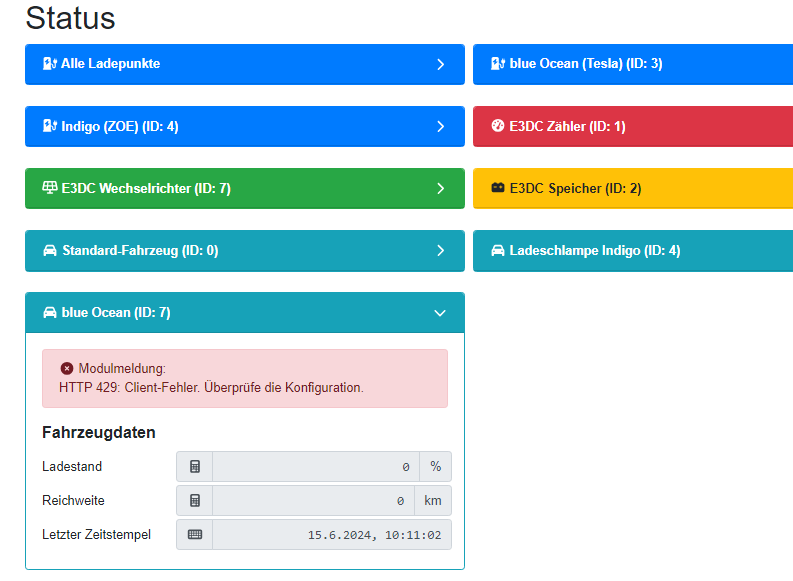

Guten Morgen
Seit heute Vormittag kann ich den SoC des an LP1 angeschlossenen MS nicht mehr auslesen.
Ein erneute generieren des Tokens brachte keinen Erfolg.
Der Status brachte dann aber mehr Aufschluss.
OpenWB Statusanzeige.png (24.06 KiB) 4240 mal betrachtet
Eigentlich ist der "HTTP-Fehler 429" ein “Too Many Requests”-Fehler.

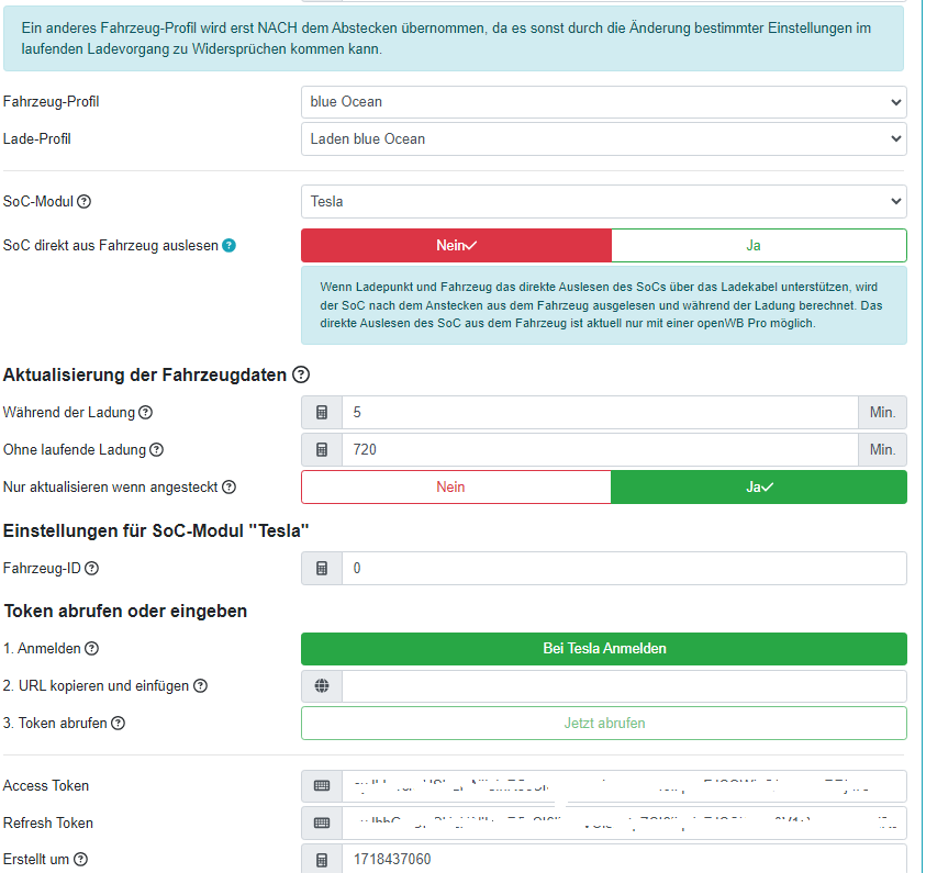

OpenWB Fahrzeug Konfiguration.png (44.53 KiB) 4240 mal betrachtet
@OpenWB
Wie kann ich den Zugriff auf mein Fahrzeug einschränken bzw. minimieren?
Eigentlich müsste das doch durch das Modul gehändelt werden?

siehe dieses Update im Tesla Thema: viewtopic.php?p=111218#p111218
Das sollte nach einiger Zeit wieder funktionieren.
Ich würde auch die "Während der Ladung" - Updates von 5 Minuten auf einen höheren Wert setzen.
Evtl. so lange grösser setzen, bis der SOC ohne diesen Fehler immer kommt.

@rleidner, herzlichen Dank für Deine Info und den Tipp.
Edith schreit: seit gestern Mittag wird der SoC wieder ausgelesen.
@openwb Der Faden kann geschlossen werden (gelöst).
