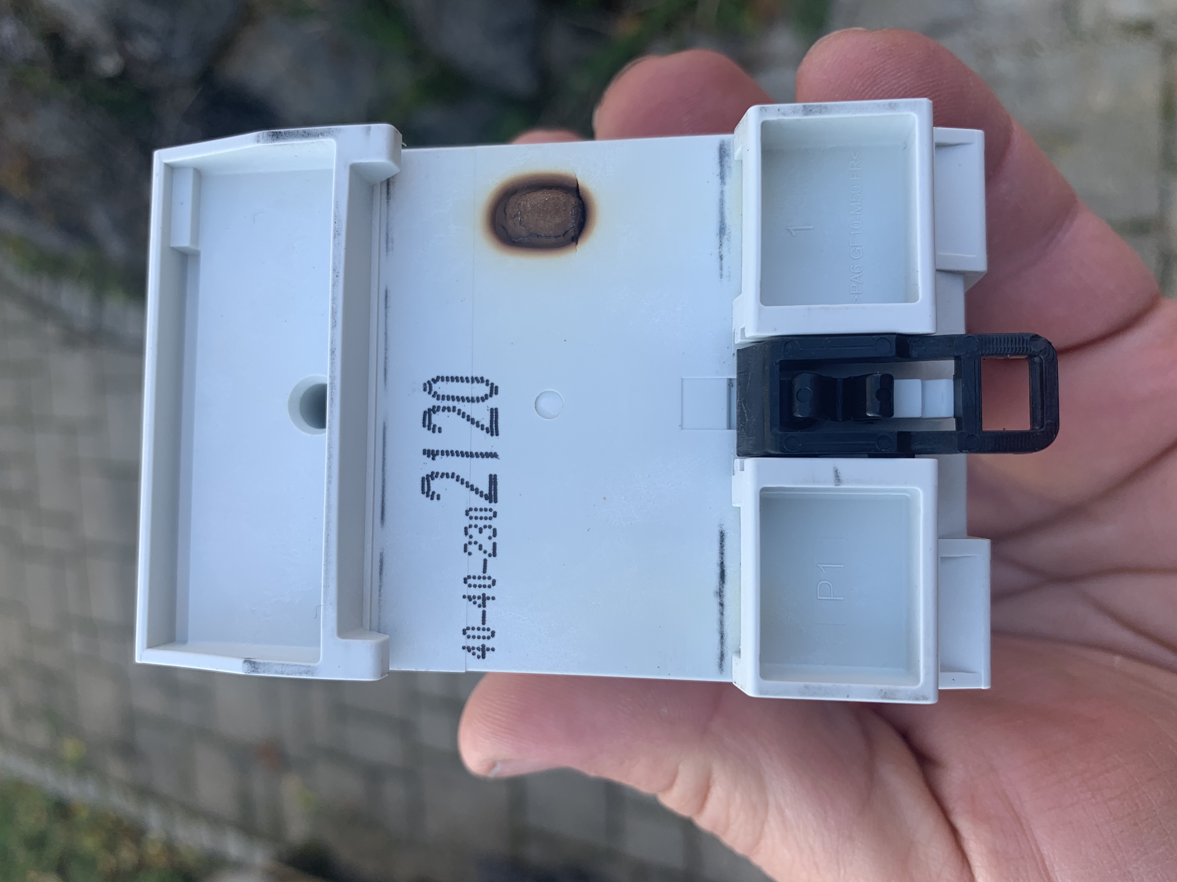

Mir ist diese Woche bei meiner OpenWB beim Starten der Ladung ein leises Knistern aufgefallen. Nach Öffnung und Prüfung des Schützes war der Fehler schnell gefunden. Er ist an L1 durchgebrannt. Dem Bild entsprechend, kann ich wohl von Glück sprechen, dass mein Carport noch steht.
- (1.45 MiB) Noch nie heruntergeladen
BennyOkee
Re: Schütz defekt
Kannst du noch ein paar Daten liefern?waarskipper hat geschrieben: Fr Nov 22, 2024 9:47 am Mir ist diese Woche bei meiner OpenWB beim Starten der Ladung ein leises Knistern aufgefallen. Nach Öffnung und Prüfung des Schützes war der Fehler schnell gefunden. Er ist an L1 durchgebrannt. Dem Bild entsprechend, kann ich wohl von Glück sprechen, dass mein Carport noch steht.
Schütz Hersteller und Typ.
Eingestellter Ladestrom, als es beim Starten durchgebrannt ist.

Re: Schütz defekt
OpenWB S2 (kann 22KW, aber nicht bei uns)
Schütz ABB ESB40-40
Es ist nicht richtig durchgebrannt, sondern zog noch an. Habe das Knistern nur zufällig gehört, dann die Box geöffnet und den Fehler entdeckt. Wie lange das schon so war,...keine Ahnung!
Lade 1-phasig 16A. Alle 3 Phasen sind auf 16A eingestellt. WB hat eigenen Strang vom Hauptverteiler. 10m (5x6 mm2)
Die WB läuft schon 3 Jahre problemlos. Ich schätze, die Lebensdauer des Schütz war wohl vorbei und ich hatte Glück.
Schütz ABB ESB40-40
- Beiträge: 10003
- Has thanked: 133 times
- Been thanked: 319 times
Re: Schütz defekt
.Die WB läuft schon 3 Jahre problemlos. Ich schätze, die Lebensdauer des Schütz war wohl vorbei und ich hatte Glück
Eher ein Materialdefekt.
Unter Last ist das Schütz für 150k Schaltungen gemacht. Bei 3 Jahren wären das mehr als 130 Schaltungen pro Tag unter Last.
Nun wird unter Last ohnehin nicht geschalten - ausser im Fehlerfall.
Also gilt eher die mechanische Zyklenangabe von 1Mio.

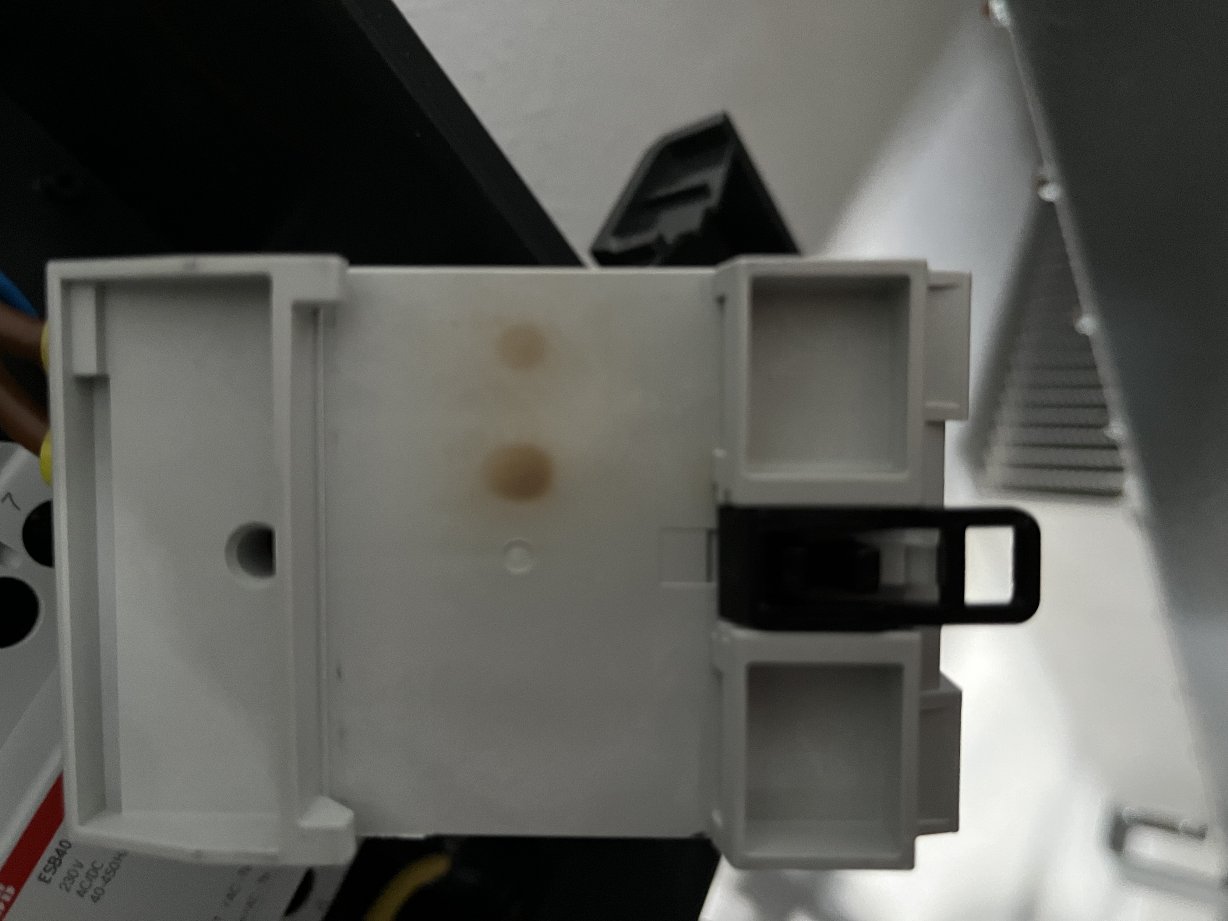

Re: Schütz defekt
@ waarskeeper Danke für Deinen Beitrag.
Auch ich habe ein leichtes Knistern war genommen. Durch deinen Beitrag habe ich mir das ESB 40-40-N mal angesehen.
Ergebnis:
Gar nicht gut.
@BennyOkee „Eingestellter Ladestrom, als es beim Starten durchgebrannt ist.“
Wie soll diese Frage beantwortet werden ?
Schaust Du jedes mal beim Ladevorgang auf die Rückseite der Schütze
Ist ein schleichender Vorgang.
Ergebnis:

Re: Schütz defekt
Also meine Wallbox ist nun auch ca. 3 Jahre alt.openWB hat geschrieben: Fr Nov 22, 2024 7:23 pm.Die WB läuft schon 3 Jahre problemlos. Ich schätze, die Lebensdauer des Schütz war wohl vorbei und ich hatte Glück
Die Wallbox arbeitet noch so wie Sie es soll, jedoch sind die verbrannten Stellen meiner Meinung nach nicht gesund.
Was Heist bei Dir Materialdefekt ?
