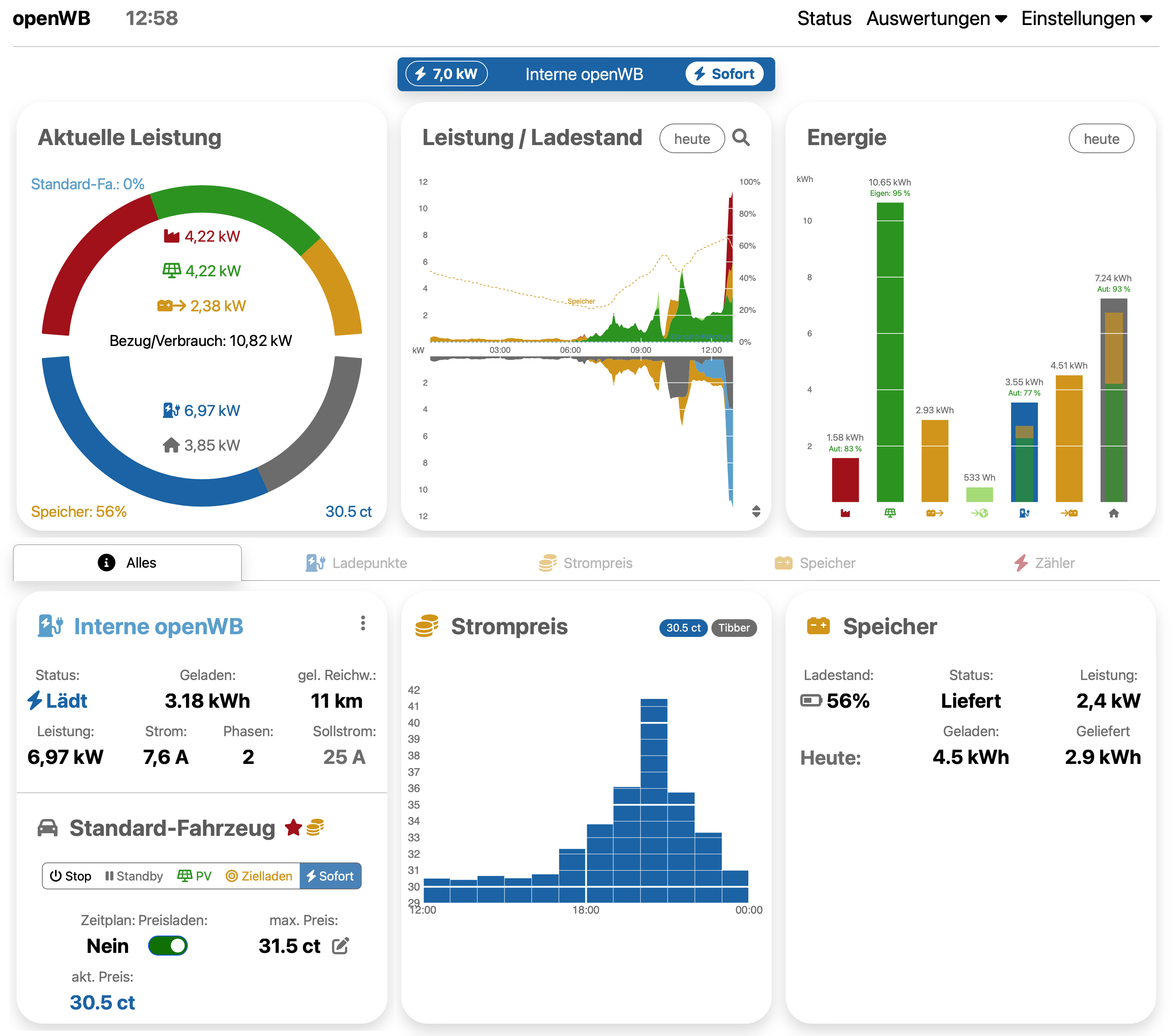

nach einiger Zeit des Test möchte ich eine kurze Rückmeldung geben und hoffe auf weiter Hilfe.
eine Phasenumschaltung läuft weiterhin nur bis p2. Die p3 wird nicht mehr angefahren.

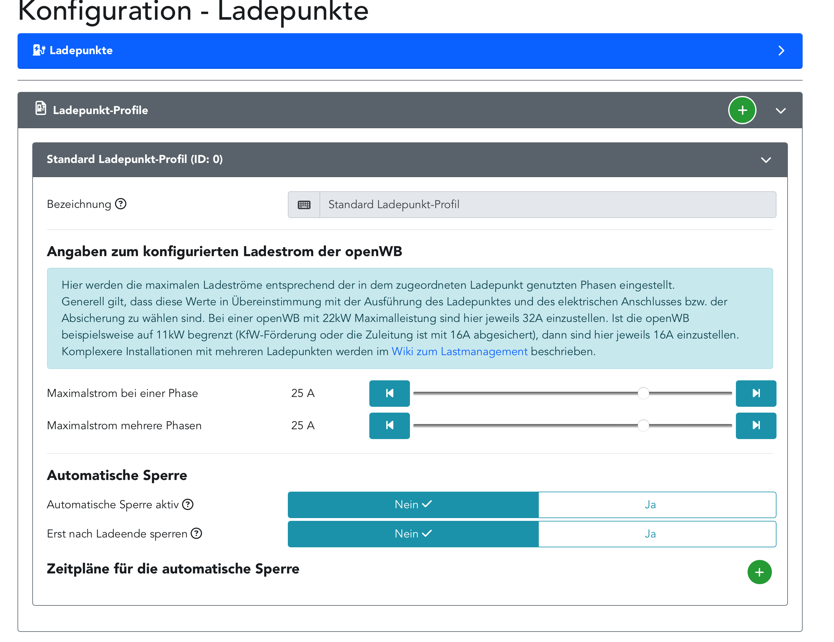

Ich habe mir bezgl. dessen nochmal die Einstellung unter "Ladepunktprofil" angeschaut. Dort wird beschrieben "... Bei einer openWB mit 22kW Maximalleistung sind hier jeweils 32A einzustellen. ..."
Meine OWB ist 22kw, meine Absicherung im Unterverteiler hat jedoch nur 25 A - jedoch nicht am Hausanschluss dort sind Netzbetreiberseitig 63A sowie im Hausssicherungsverteiler mit 50A abgesichert. Welchen Wert stelle ich hier nun ein, vielleicht hat es damit etwas zu tun?
Es hat zwar vorher immer funktioniert, so denke ich weil immer 10- 11 kw geflossen sind bei sofort laden, aber der Teufel steckt ja hier bekanntlich im Detail.
Aktuell lädt er mit maximal 7 kw - siehe Bild.

Wegen der Absicherungen: Der Strom kommt vom Hausanschlusspunkt über die 63A durch den Hauptverteiler über 50A und dann letztlich in die Unterverteilung mit einer 25A Absicherung. In der openWB werden keine 32A ankommen können, die 25A der UV werden auslösen. Also maximalen Ladestrom auf 25A stellen, Du wirst mit maximal 17,25kW laden können. Das sind aber die Phasenströme, das hat nichts damit zu tun, ob auf der 3ten Phase irgendwann jemand Strom bezieht oder nicht.
Aber irgendwer scheint sich um die 25A ja schon zu kümmern: Da steht, dass die openWB 25A anbietet (nicht etwa 32A, wie du glaubst eingestellt zu haben) und das Auto auf 2 Phasen 6,97kW abnimmt. Selbst wenn das Auto nur 2p laden könnte, müsste es auf 11kW raufgehen. bzw. 25A Strom abnehmen und nicht nur 7,6A.

Also habe ich meine Einstellung Richtig gesetzt. Siehe Bild - ist unverändert seit Beginn, also nicht erst jetzt so.
Bzgl. der Variante "wo anders mit 3p" kann ich nur sagen, dass das Fahrzeug meines Vaters regelmäßig monatlich bei mir lädt. Dieses lädt auch nur mit 2p obwohl er zu Hause mit 3p lädt und unterwegs ebenfalls.
Wie muss ich denn nun vorgehen?

Wenn der Wagen Deines Vaters woanders mit 3p und bei Dir nur mit zweien lädt, ist das ja nur ein weiterer Hinweis auf "kaputt". Wenn's eine Kaufbox ist, mach unter Einstellungen System-Support mal ein Ticket auf, während das Auto nur zweiphasig lädt. Mit dieser Funktion werden alle Logs mitgeschickt. Kannst ja auch einen Verweis auf diesen Thread hier mitgeben.
