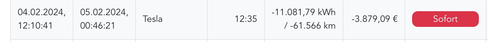

Ich habe durch meine diversen Versionsprobierereien auch einen kaputten logeintrag, den ich gerne loswerden möchte. Das json mit den logdaten liegt ja unter openWB/data/charge_log/202402.json
Vielleicht könnte man da einen einfacheren Weg anbieten, um solche fehlerhaften Einträge zu löschen / korrigieren?
