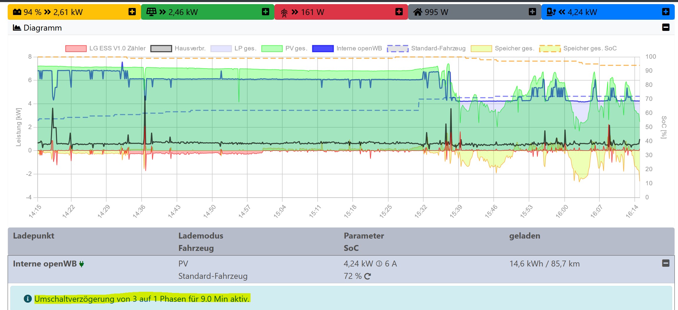

Beim Laden mit PV habe ich folgenden Text gefunden:
"Umschaltverzögerung von 3 auf 1 Phasen für 9.0 Min aktiv"

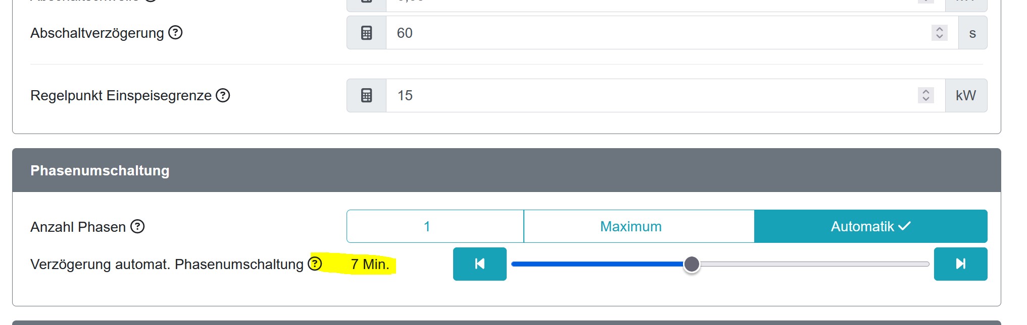

Eingestellt habe ich aber:
"Verzögerung automat. Phasenumschaltung 7 Min."
7 min.jpg (119.4 KiB) 461 mal betrachtet
Wie kommt es zu dieser Differenz in den Angaben?
Oder sind das zwei verschiedene Werte?
Oder was habe ich übersehen?

Der Hilfstext dazu gibt Aufschluss (das kleine eingekreiste Fragezeichen):
Um zu viele Umschaltungen zu vermeiden, wird Anhand dieses Wertes definiert, wann die Umschaltung erfolgen soll. Ist für durchgehend x Minuten die Maximalstromstärke erreicht, wird auf mehrphasige Ladung umgestellt. Ist die Ladung nur für ein Intervall unterhalb der Maximalstromstärke, beginnt das Intervall für die Umschaltung erneut. Ist die Ladung im mehrphasigen Modus für 16 - x Minuten auf der Minimalstromstärke, wird wieder auf einphasige Ladung gewechselt.
Bedeutet: Du hast für die Umschaltung von 1p zu 3p 7 Minuten eingestellt (Ist der Wert x). Für die Umschaltung zurück von 3p auf 1p ergeben sich demnach 9 Minuten.(16-x, also 16-7=9).
Also alles gut :)

Also stelle ich auf 8 min.
Der Wert ist dann einheitlich und hat kein Verwirrungspotential mehr.
