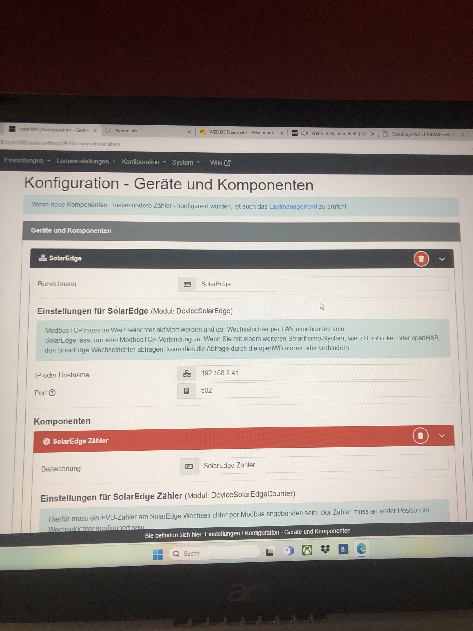

Moinsen!
Bin seit Ewigkeiten damit beschäftigt, o.g. Komponenten an openWB anzubinden. :x
Ich bekomme einfach keine Daten aus der Anlage in openWB angezeigt.  :evil:

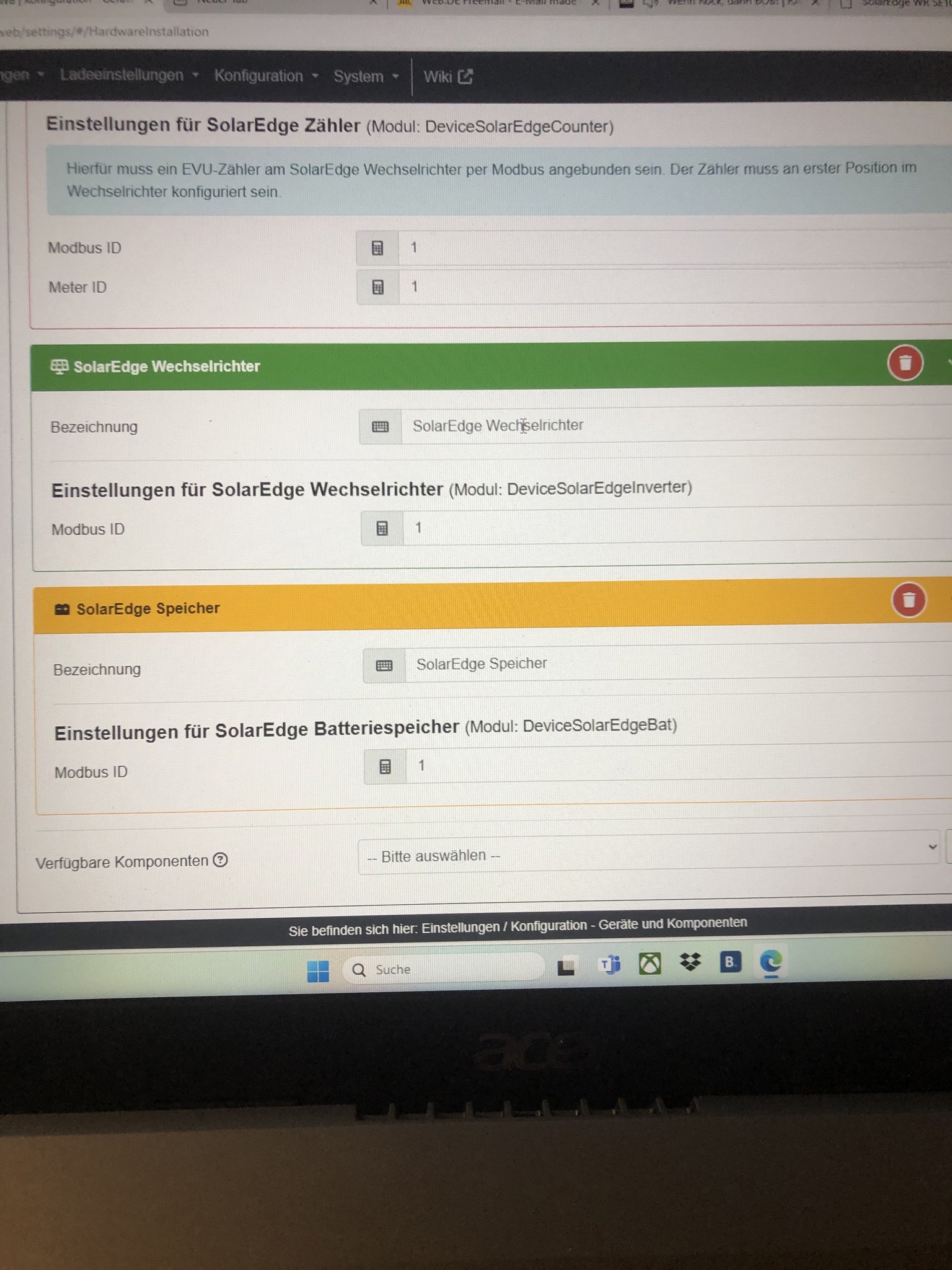

Habe den WR geprüft. Modbus ist eingeschaltet (sonst würde m.E. die Kommunikation mit dem smartmeter ja auch nicht funktionieren). Port 502- ist bei den Geräten auch eingestellt. Zähler, WR und Speicher haben die gleiche IP (aus den Einstellungen des Hybrid-WR entnommen). Modbus-ID am WR 2, Modbus-ID am Zähler 1, Meter-ID am Zähler 1 (in openWB), "Device-ID" im WR (also IN SolarEdge) steht auf 2. Laut Hinweis in openWB unter "Konfiguration- Geräte und Komponenten"-Komponente "SolarEdgeZähler"-"Einstellungen SolarEdgeZähler" steht: "Der Zähler muss an erster Position im Wechselrichter konfiguriert sein." Liegt da etwa der Hund begraben? Muss ich das im WR und am smartmeter anpassen? :roll:
Für schnelle Tipps und Hilfe bin ich extrem dankbar!

bist du dir sicher, dass ModbusTCP eingeschaltet ist?
die Kommunikation zum Smartmeter läuft über ModbusRTU auf der RS485 Schnittstelle. das hat mit ModbusTCP nix zu tun
Zwischendurch ist SolarEdge auch mal auf den Port 1502 als Default gegangen.

Ich habe die SE-App um auf den WR zuzugreifen.
"RS485-1 Modbus (Multigerät)"
"Modbus TCP aktiviert PORT 502"

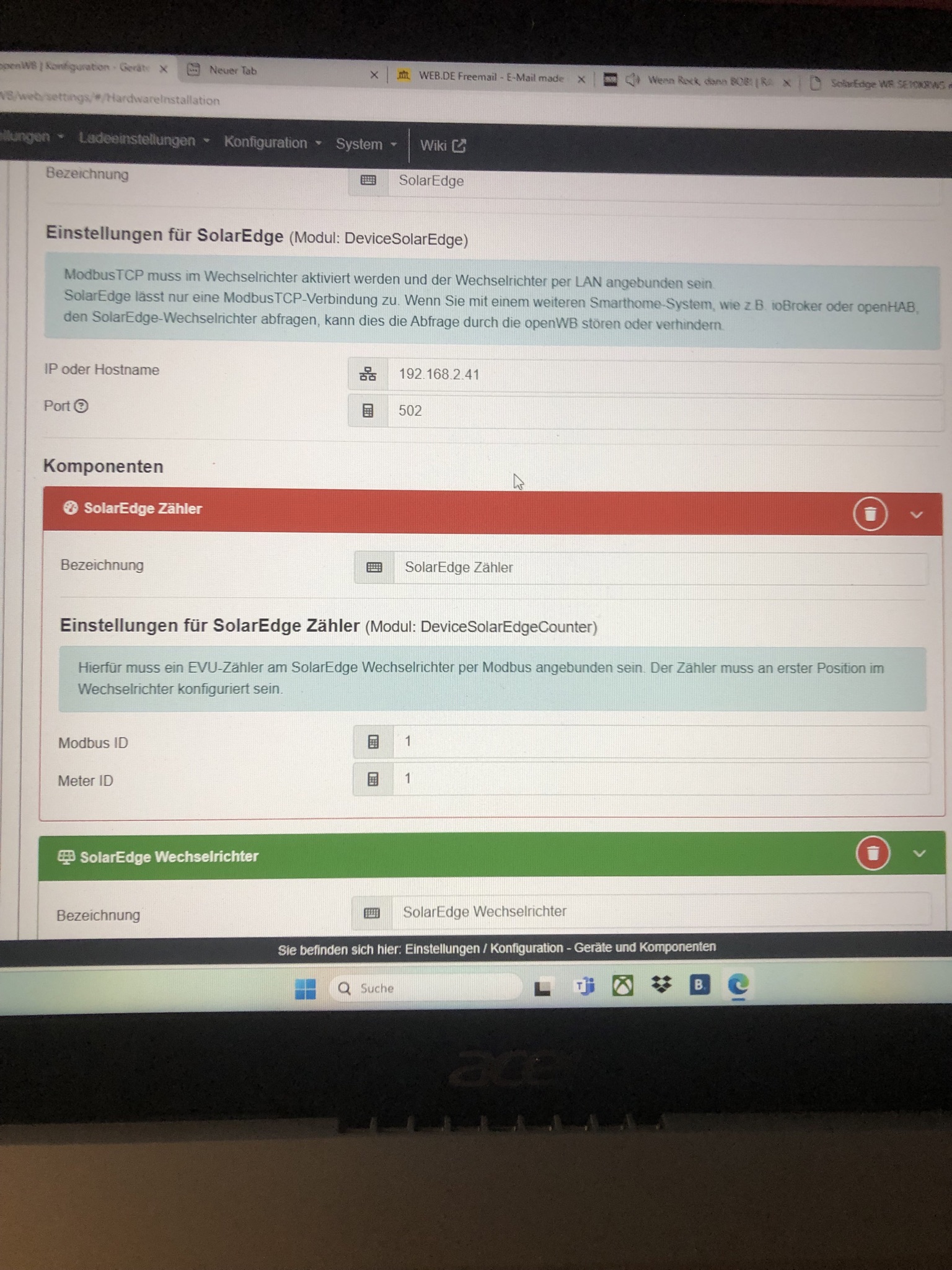

Guten Morgen!
Ich möchte die Daten nur von einer openWB abfragen. SW-Stand sollte der Aktuellste sein, da die SE-App als Erstes ein update durchgeführt hat.
Ich hatte dann irgendwann den vermeintlich aktivierten modbus deaktiviert und wieder aktiviert. Plötzlich stand anstelle "Port 502" "Port 1502" drin.
Hab ich dann völlig euphorisch entsprechend angepasst. Leider musste ich frustriert feststelle, daß es am Ergebnis nichts ändert. :evil:
In openWB gibt es in den Einstellungen den Hinweis, daß Zähler in der Geräte-ID an erster Stelle im WR stehen muss. In SE geändert (auch den DIP am Zähler). "Kommunikationsfehler" in der SE-APP.
Ich könnt fast wetten, ich sehe den Wald vor Bäumen nicht.... :roll:

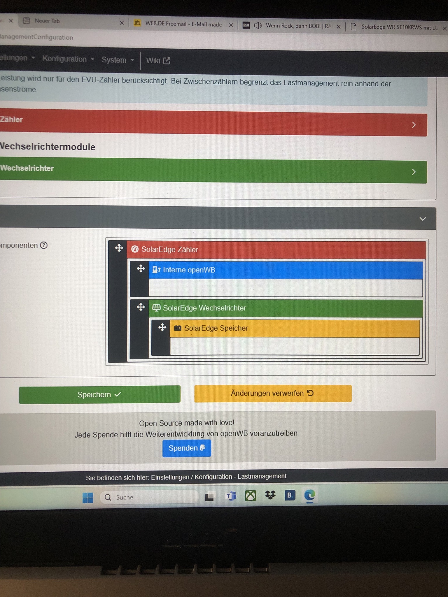

SolarEdge meint, es wäre keine Wallbox in der setApp konfiguriert. Muss ich doch nicht? Ich will doch nur die verd... Daten aus dem Zähler! :twisted:

"nur Port 502 war noch zu. Sofort nach Öffnung durch SE kamen alle Daten."
Ich hatte erst Port 502 in der App stehen. Nachdem ich Modbus TCP einmal deaktiviert, und anschließend wieder aktiviert hatte (openWB support schrieb, daß offensichtlich Modbus deaktiviert ist, da kein Zugang möglich), stand 1502 in der App. :?
"Dort darf danach (bei älteren Firmwareständen) nur openWB auf den WR per LAN (Modbus/TCP) zugreifen und die gesammelten Daten abholen."
Ich hab m.M. nach eine aktuelle FW auf dem WR (bei Zugriff mit setApp fragt er nach neuer FW).
Könnte es sein, daß die Batterie Daten vom Zähler zieht, und deswegen ein zusätzlicher Nutzer (openWB) "blockiert" wird?

Zeig' mal bitte die (hellrote) Fehlermeldung unter Status z.B. vom roten EVU-Modul.
Den Port 502 (oder 1502) kann normalerweise nur SE über einen Installateurszugang umstellen.
