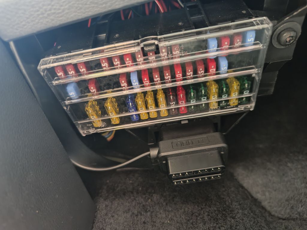

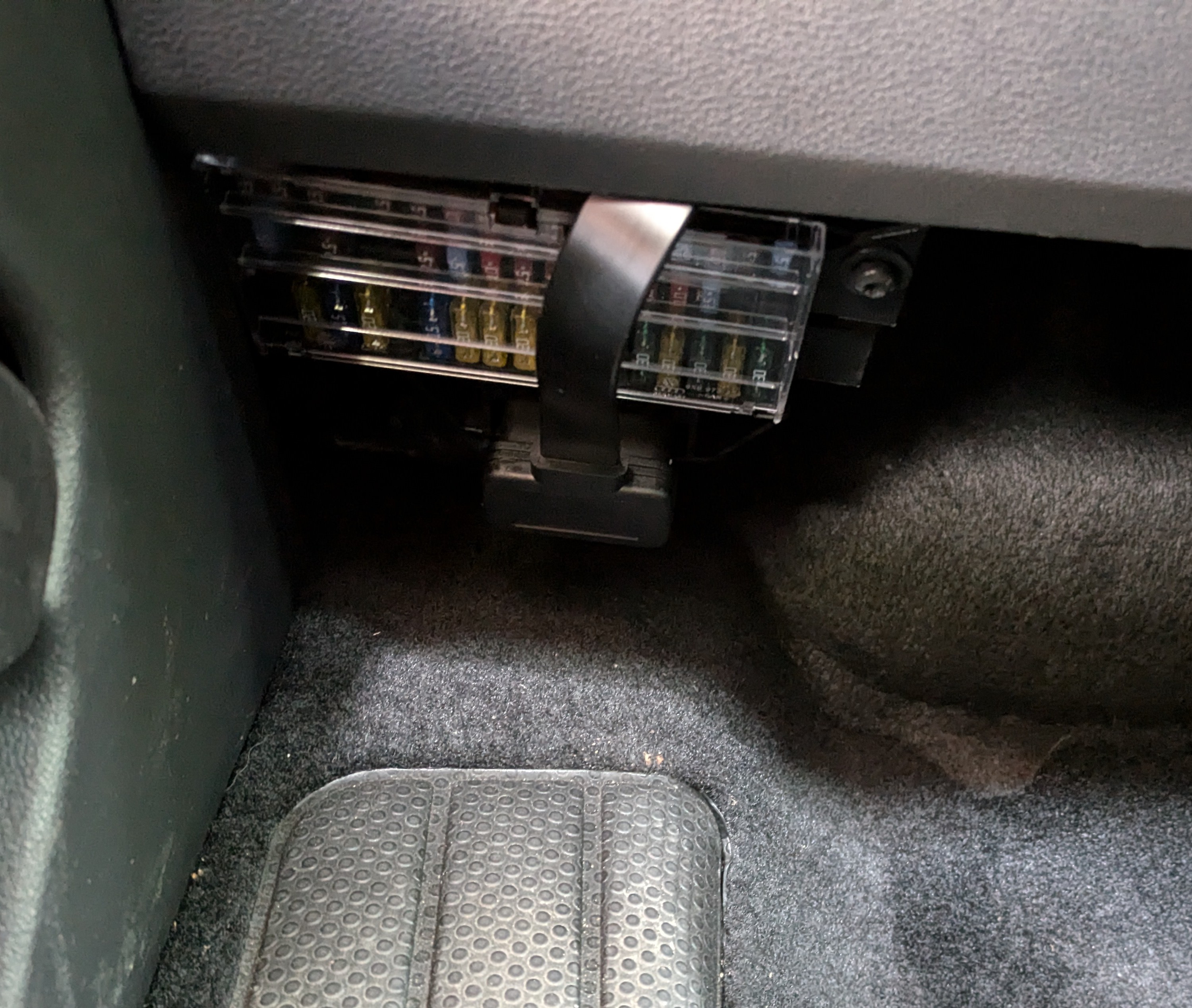

Matthias hat geschrieben: Sa Jun 22, 2024 4:42 am Wie habt Ihr den OBD-Dongle im Fussraum angebracht?
Meiner steckt bisher einfach nur in der OBD-Buchse. Mir gefällt das aber nicht so gut, da man da mit dem Fuss unbeabsichtigt gegentreten könnte und der vermutlich beim nächsten Werkstatt-Termin rausgezogen wird und im schlechtesten Fall vergessen wird den wieder reinzustecken. Ich habe mir daher bereits ein OBD-Y-Kabel bestellt und überlege nun wie und wo ich den Dongle befestigen könnte.
Grüße Matthias

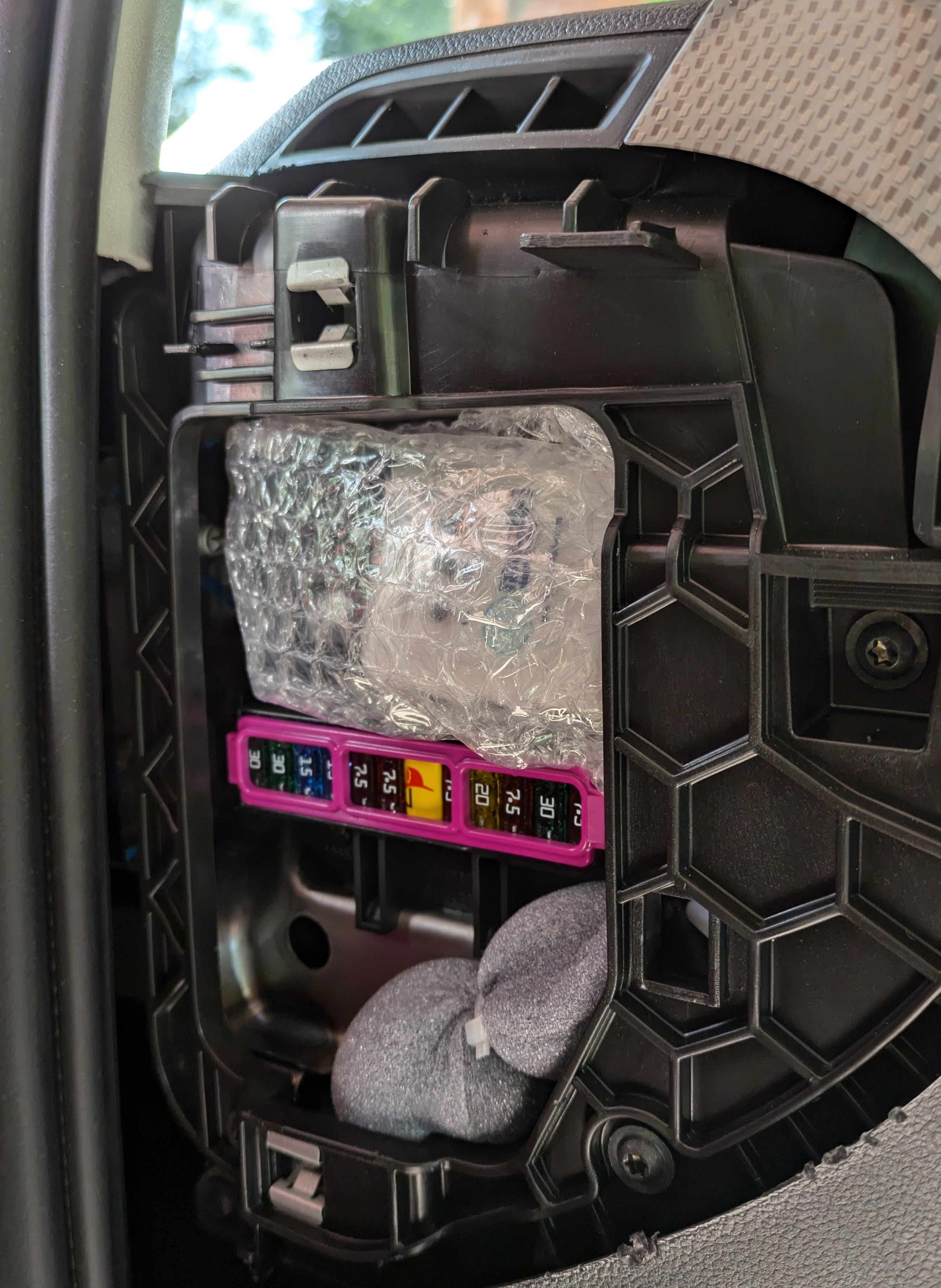

Ich habe mir eine OBD-Verlängerung mit abgewinkeltem flachem Stecker besorgt und hinter der Knieverkleidung in den Sicherungshalter hinter der Fahrertür gelegt. Dort liegt, mit Schaumfolie umwickelt, der WiCAN. Der Fußraum ist absolut unauffällig, und wenn ich zur Werkstatt oder HU muß, wird der Stecker unten abgezogen und etwas hinter die Verkleidung geschoben. Bemerkt keiner. Meiner ist 1m lang, 0,6m hätten gereicht:

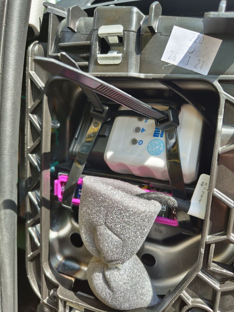

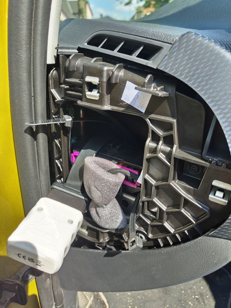

ich hatte mir bereits das Kabel gekauft: https://www.amazon.de/dp/B09NBVZZK2?psc ... ct_details
Man kann die Seitenverkleidung zur Tür einfach abziehen und da habe ich jetzt ein "Fach" gefunden, wo der Dongle genau reinpasst. Das Kabel kann man dann einfach nach unten durchstecken. Anbei die Bilder dazu. Ich hatte auch überlegt den in Schaumfolie einzuwickeln, aber ich war mir wegen möglicher Wärmeentwicklung nicht so sicher. Daher habe ich ihn nur mit Kabelbinder fixiert, damit er nicht umher fliegt und klappert. Erschütterungen sollten ihm ja nichts anhaben.

zut
Beiträge: 802
Has thanked: 39 times
Been thanked: 31 times
Re: Projekt: SOC von OBD2-Buchse in die Wallbox (ohne Cloud)
Beitrag von zut »
Genau da liegt meiner auch :D
