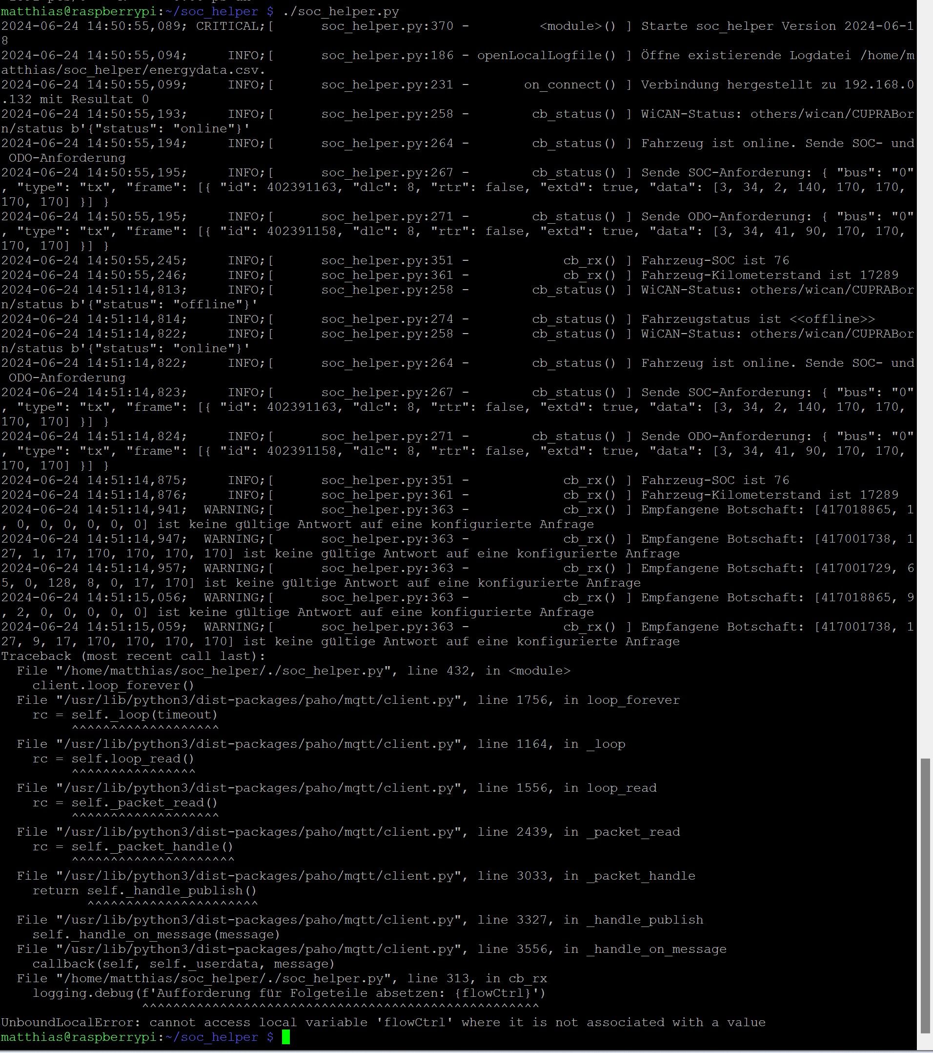

So, ich hatte dann in der Konsole den soc_helper gestartet, wobei der SoC ausgelesen wurde. Dann steckte ich den ELM327 an(, wobei der Datenabruf mit Car Scanner einwandrei funktioniert):
(973.67 KiB) Noch nie heruntergeladen
Dass bei zwei Interfaces nur Müll rauskommt, empfinde ich nicht als sonderlich überraschend.
Das bedeutet für mich, dass so ein Kabel, wo man einen zweiten OBD-Stecker einstecken kann, keinen Sinn macht.

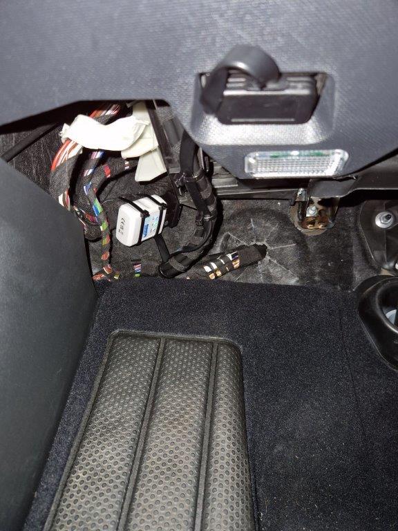

Hier übrigens unabhängig vom o.g. die Verbausituation zur Info:

mattberlin hat geschrieben: Mo Jun 24, 2024 1:04 pm So, ich hatte dann in der Konsole den soc_helper gestartet, wobei der SoC ausgelesen wurde. Dann steckte ich den ELM327 an(, wobei der Datenabruf mit Car Scanner einwandrei funktioniert):
Das ist tatsöchliche ein Problem des soc_helper - flowControl ist undefiniert, wenn eine unerwartete mehrteilige Botschaft eintrifft - daher wird das Programm terminiert. Ich werde das kurzzeitig fixen.
Auf der anderen Seite habe ich jetzt die cron-Variante des Autostarts in die Anleitung ein passendes Startscript in das Verzeichnis integriert. Damit sollte auch die Ausgabe im log nohup.out weiterhin erfolgen, auch bei Autostart.
(Ich glaube in der zuvor genannten cron-Lösung würde auch Spritmonitor nicht funktionieren, da ~/.profile nicht in die Ausführungsumgebung gesourced wurde, das habe ich auch gleich gefixt)

Kurze weitere Info zum Connect zwischen Car Scanner und WiCAN via LAN:
Dabei beendet sich der soc_helper auch:
(1.42 MiB) Noch nie heruntergeladen

Sollte behoben sein, neue Version liegt in Post #1.
Da ist auch die Anleitung für den Start per cron incl Logging drin.
