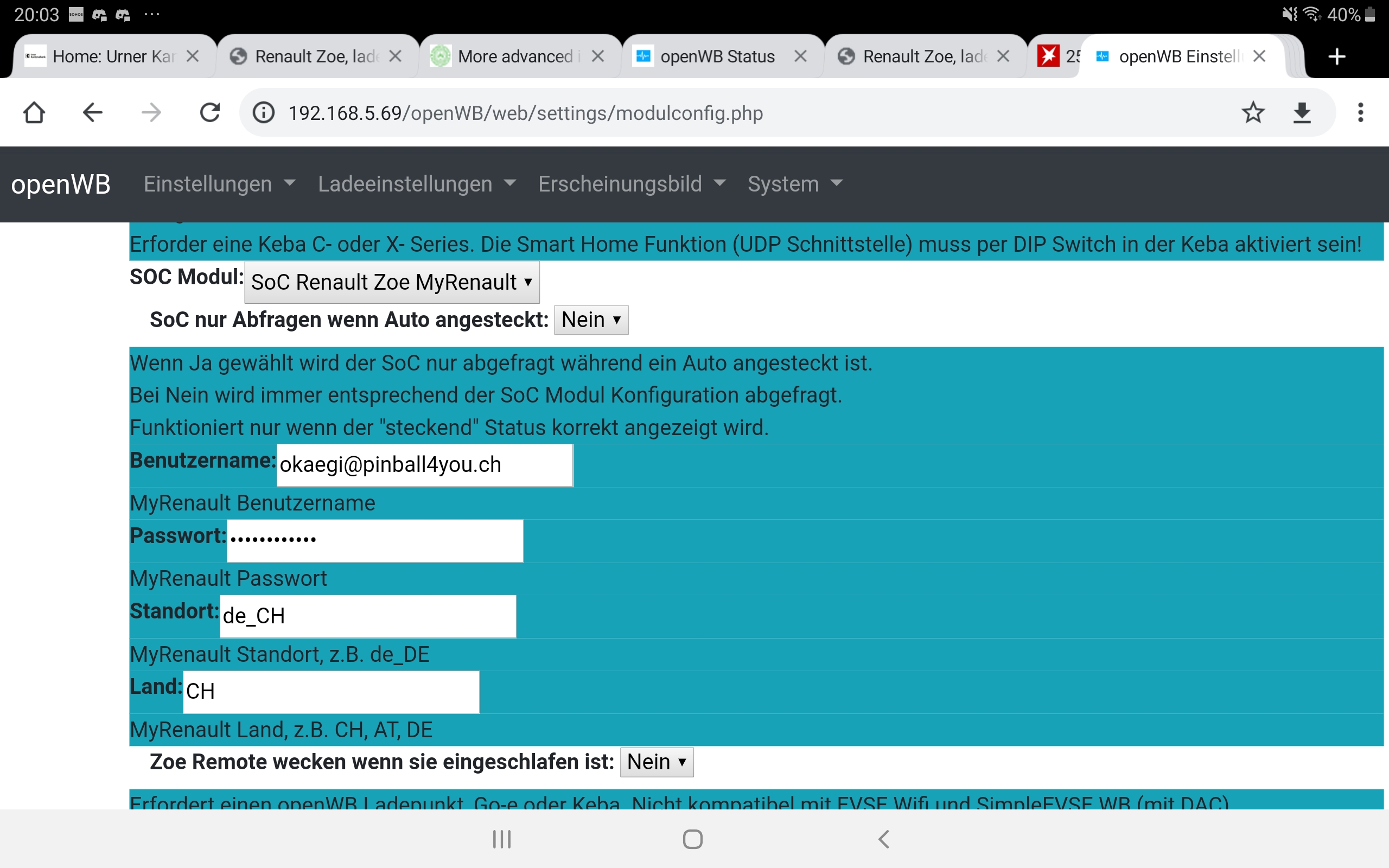

Wenn das Zoe SoC Modul konfiguriert ist weckt die openWB die Zoe.

Nein, das tut sie in beschriebenem Fall nicht (siehe vorhergehender Fred).

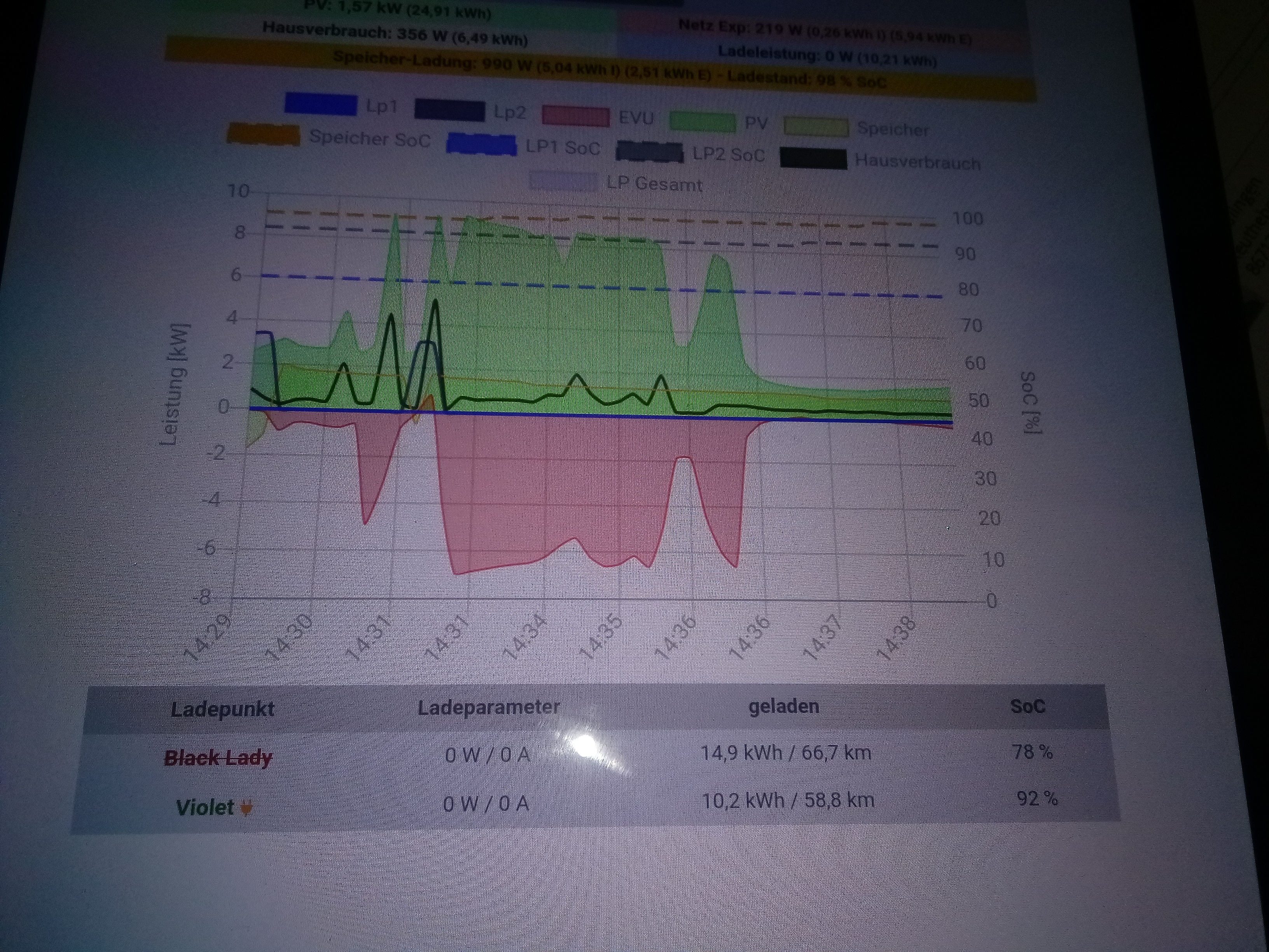

Danke für das Feedback. Das Problem hatten wir vor einigen Wochen bereits analysiert und behoben.
Daran kann es nicht liegen, zumal der Effekt immer nur sporadisch auftritt. Ich habe ein Foto von dieser Situation heute gemacht und im Anhang angeheftet.
Edit: Die ZOE wacht dann nur wieder auf, wenn ich sie manuell stoppe und erneut auf "PV-Laden" einstelle.

Zu Zeiten wie 14:35 bitte mal Debug Daten senden

Für die Zoe aufwachfunktion muss der Parameter gesetzt sein:
/var/www/html/openWB/ramdisk/zoereply10lp1 /lp2
Und wenn er zoe wecken kontte solltes du auf der Ramdisk die Datei finden/var/www/html/openWB/ramdisk/zoereply10lp1 /lp2
): viewtopic.php?f=14&t=5923

@okaegi danke für den Hinweis, Oliver. Bis auf kleine Anpassungen (weil Duo) lief unsere openWb seit knapp einem Jahr reibungslos. Mal sehen was ein Debug-Auszug bringt, wenn das sporadisch auftretende Fehlverhalten wieder auftritt. Gruss Günther
