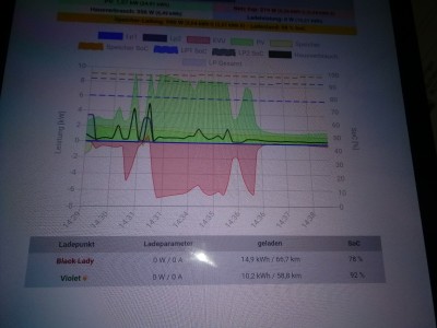

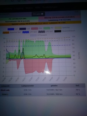

Daran kann es nicht liegen, zumal der Effekt immer nur sporadisch auftritt. Ich habe ein Foto von dieser Situation heute gemacht und im Anhang angeheftet.
Edit: Die ZOE wacht dann nur wieder auf, wenn ich sie manuell stoppe und erneut auf "PV-Laden" einstelle.

Zu Zeiten wie 14:35 bitte mal Debug Daten senden

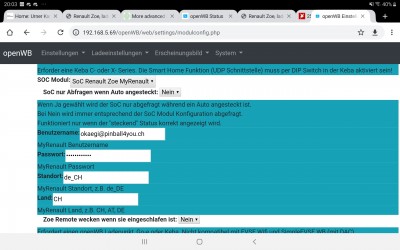

Für die Zoe aufwachfunktion muss der Parameter gesetzt sein:
Und wenn er zoe wecken kontte solltes du auf der Ramdisk die Datei finden
/var/www/html/openWB/ramdisk/zoereply10lp1 /lp2
): viewtopic.php?f=14&t=5923
