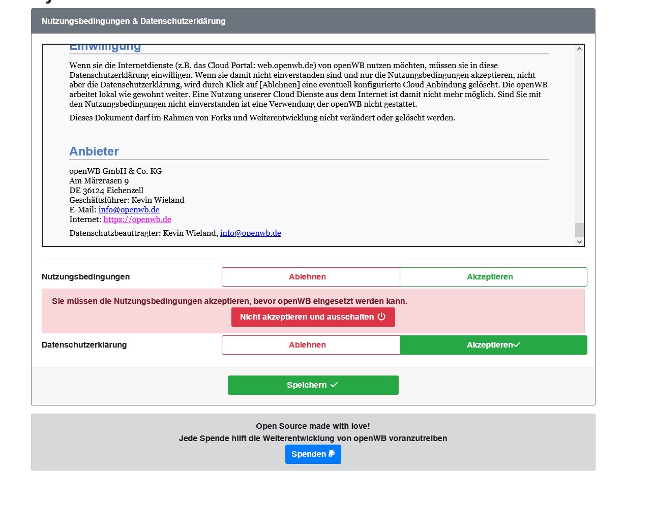

Ich habe meinen RPI 3B+ von Buster auf Bullseye upgegradet.
  • openWB 1.9 hbe ich entfernt
  • Python auf 3.9.3 hochgezugen
  • php 7.4 installiert aund aktiviert
  • Apache 2.4.59 installiert
  • openWB 2.1.5 Alhpa 1 habe ich mit Hilfe des Skripts aus https://github.com/openWB/core/tree/2.1.4 installiert.
    Ich habe version 2.1.4 erwartet, aber laut den daten in uuid scheint es Version 2.1.5. Alpha 1 zu sein
    uuid.log
    (805 Bytes) 132-mal heruntergeladen
-Nun scheitere ich daran, dass die Checkbox zum Akzeptieren der Nutzungsbedingungen auf der Website unter System/Rechtliches unwirksam ist:
main.log
(576.34 KiB) 92-mal heruntergeladen
main.log.1.log
(2.49 MiB) 95-mal heruntergeladen
Kann mir jemand weiterhelfen? -> eigener Thread

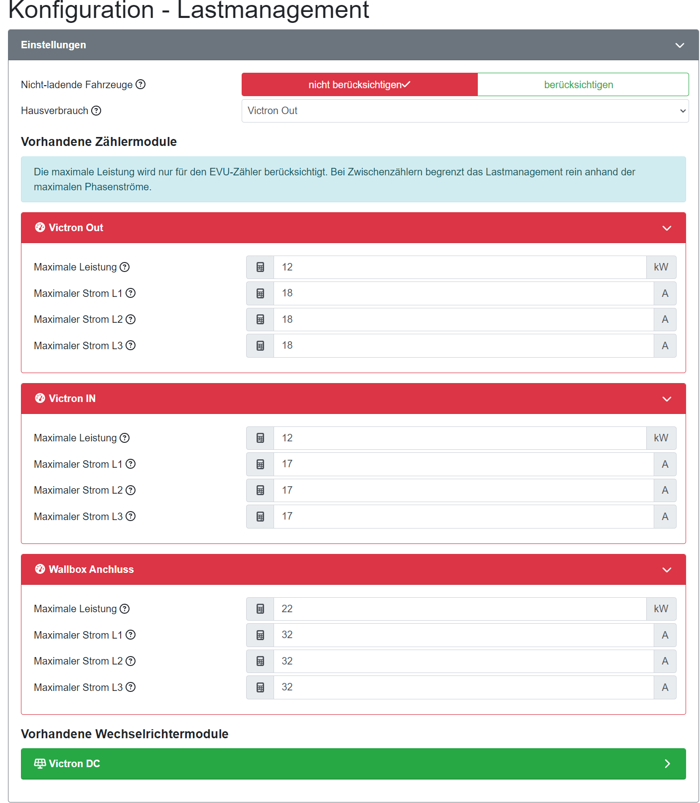

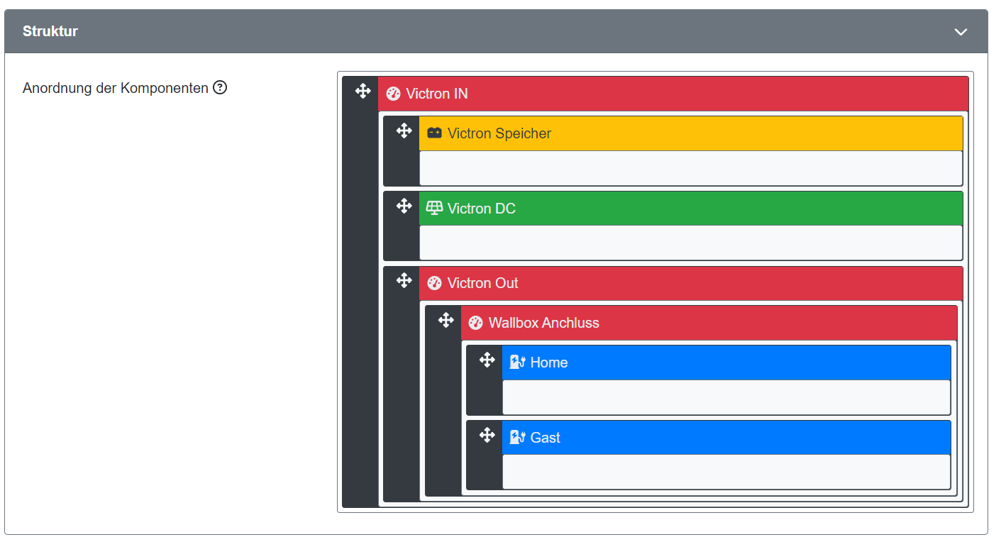

mbruehl hat geschrieben: Mo Jun 24, 2024 4:36 pm Ich habe heute endlich mal die Zeit gehabt mir die Logs genauer anzuschauen und bin auf einen Fehler bei einem virtuellen Zähler, der als Zwischenzähler fungiert gestoßen.
Ich habe folgende Konfiguration: Bild
Dabei sind folgende Grenzen gesetzt.
Das setzen des Hausverbrauchs funktioniert super, endlich kann ich in der Insel den Hausverbrauch sehen. Seitdem habe ich aber auch sehr "zappelige" Ladesessions, bei der am Anfang die gesetzten Ladeströme sogar über die gesetzten gehen.....
Legende:
Victron Out: 0
Victron In: 12
Zähler Home: 18
Zähler Gast: 8
Wallbox Anschluss (virt.) :19 - da der RPI mit auf Phase 3 von 18 läuft, ist er auch immer 0,04.
Jetzt sehe ich im Log, das bei der Berechnung der verbleibenden Ströme etwas schief läuft:
- Zähler 19 ist immer 32A, egal was über die anderen ZP läuft
- Zähler 19 wird für Zähler 0 aufgeschlagen, nicht abgezogen
- Zähler 19 wird auch auf Zähler 12 aufgeschlagen.
Bei einer Ladesession steigt dann die verbleibenden Ströme zum Teil auf > 20A, trotz gesetzter Grenzen.
Das Auto ist zur Zeit ganz voll, ich hab gerade kein LOG mit einem Ladevorgang.....

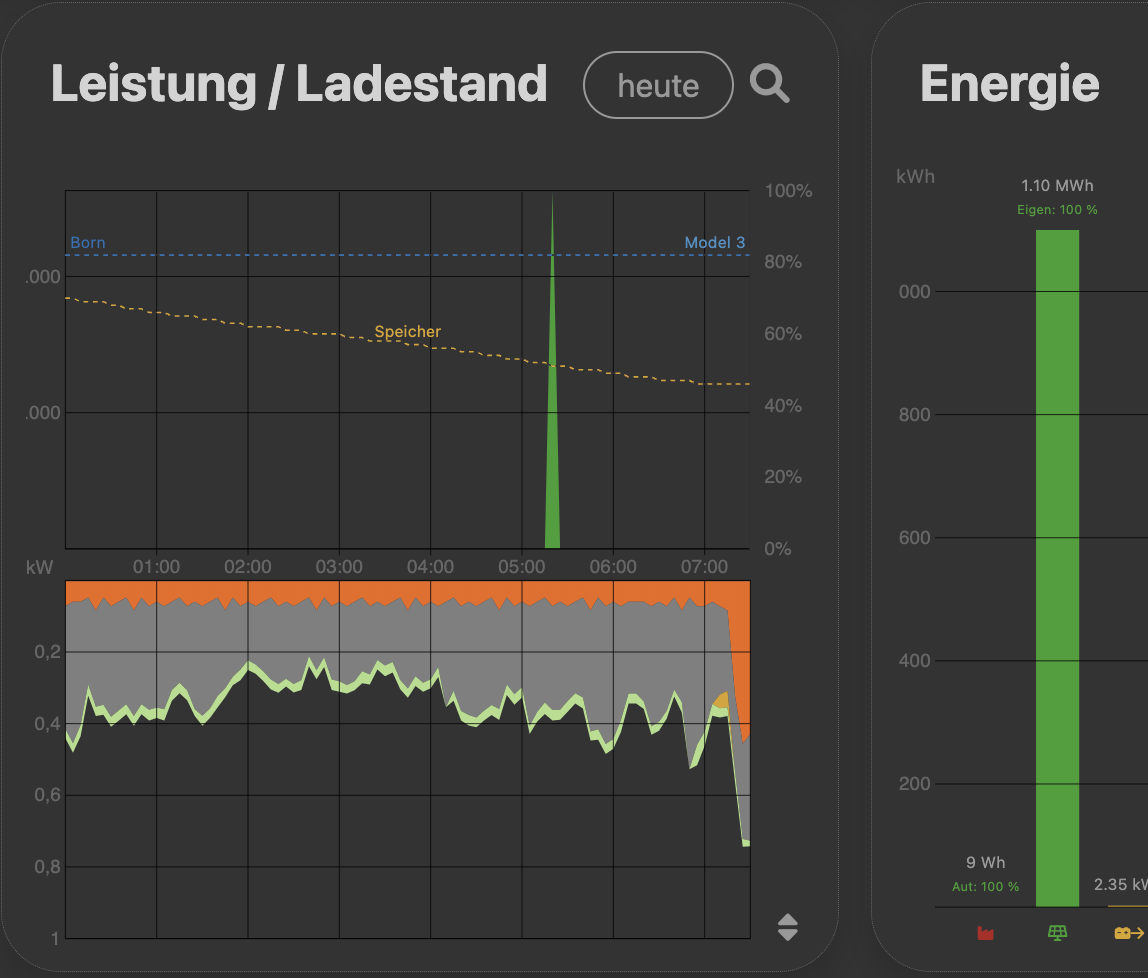

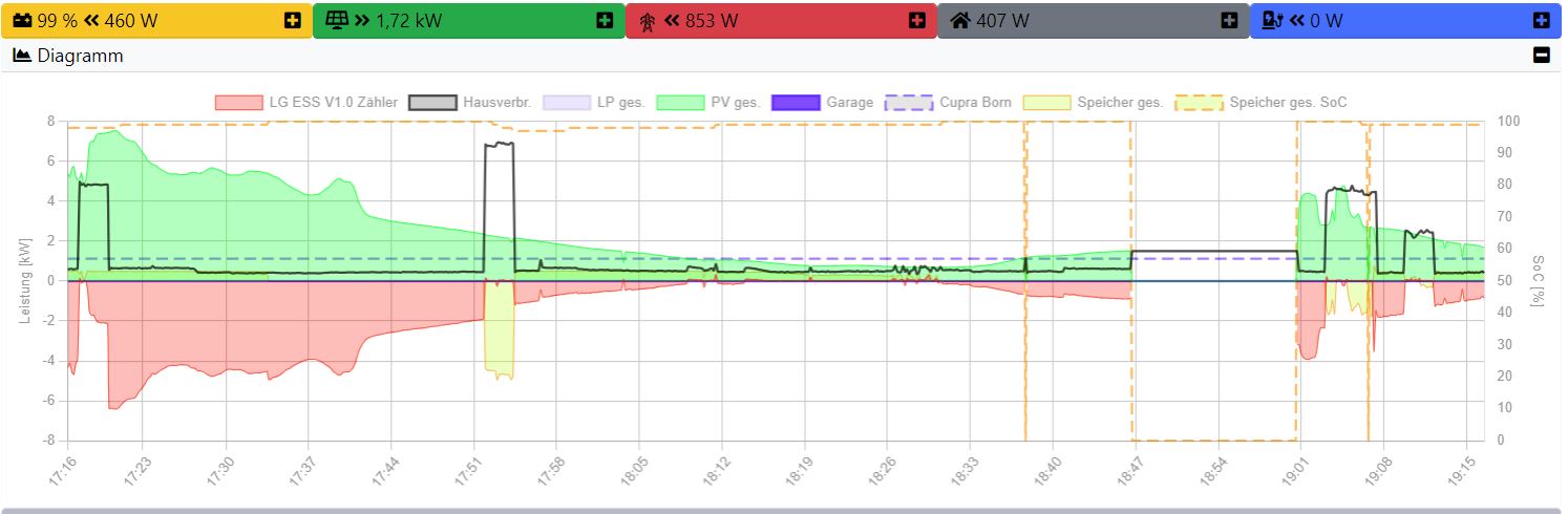

was ist da los?
Um ca. 18:35 Uhr ging es los - Speicher zeigte 0% an (vorher war der Speicher voll) - jetzt ca. 19:03 Uhr auf einmal wieder Speicher 100%
2024-06-27 19_16_32-openWB.jpg (87.93 KiB) 816 mal betrachtet

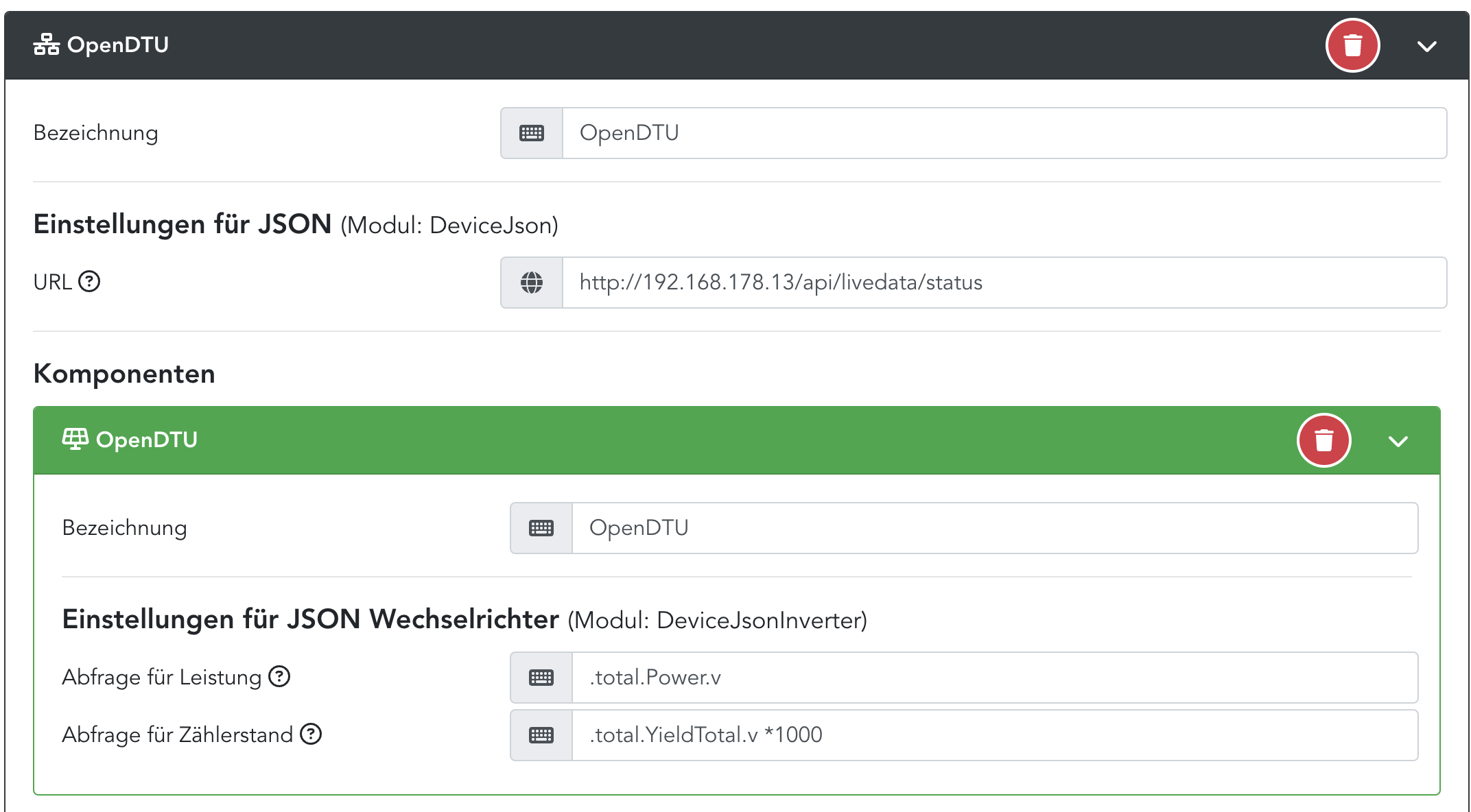

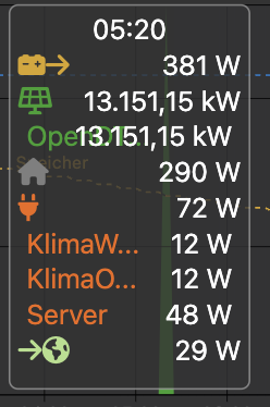

Hallo Lena,
ich habe mit der neuesten 2.1.5 Alpha 1 (2024-06-27 13:53:02 +0200 [5cdab5172]) erneut Peaks beim PV Wechselrichter. Ich nutze eine OpenDTU, welche per JSON eingebunden ist. Von der OpenDTU kommen aktuelle PV Werte (1) , sowie der gesamte PV Produktionsstand (2) , als auch die Daily Produktionsdaten (3) .
In der Konfig der OpenWB werden allerdings nur (1) und (2) abgefragt.
Anbei habe ich Debug-Logs und Screenshots, die Oberfläche sagt, dass der Peak gegen 5:20 heute Morgen war. Ich kann in den Logs nichts wirklich finden dazu. Ich frage mich, ob es nicht möglich wäre direkt die Daily Daten des JSON zu nutzen, anstatt einen Daily zu errechnen?!?
Falls du noch mehr brauchst bitte melden.
Beste Grüße,
Andreas
Edit: Ich weiß nicht, warum das jetzt wieder auftritt. In der vorherigen Version 2.1.4 trat es ja auch mal auf und wurde von dir gefixt.

Daphne hat geschrieben: Do Jun 27, 2024 5:17 pm Hallo,
was ist da los?

Dein Log ist von 18:46, da hat der Speicher gerade noch 100% gemeldet. Bitte ein Logauszug posten, in dem der Fehler auftritt.

flea hat geschrieben: Fr Jun 28, 2024 5:52 am Hallo Lena,
Beste Grüße,
Andreas
Bildschirmfoto 2024-06-28 um 07.31.43.pngBildschirmfoto 2024-06-28 um 07.43.39.pngmain_20240628.logopenDTU.json.txtBildschirmfoto 2024-06-28 um 08.12.44.png

Der Wechselrichter meldet die Zählerstände so. Ist die Frage, warum meldet der WR Sprünge von 1100kWh, wenn die Leistung die ganze Zeit 0W beträgt?
flea hat geschrieben: Fr Jun 28, 2024 5:52 am Ich frage mich, ob es nicht möglich wäre direkt die Daily Daten des JSON zu nutzen, anstatt einen Daily zu errechnen?!?
Es werden die Zählerstände geloggt, weil nicht nur die Tageserträge daraus berechnet werden, sondern zB auch die Stromverteilung der Ladevorgänge.
flea hat geschrieben: Fr Jun 28, 2024 5:52 am Edit: Ich weiß nicht, warum das jetzt wieder auftritt. In der vorherigen Version 2.1.4 trat es ja auch mal auf und wurde von dir gefixt.
In der vorherigen Version wurde ein Bug behoben, wenn zwischendurch der Zählerstand 0 gemeldet wurde und dann wieder der korrekte Zählestand.

LenaK hat geschrieben: Fr Jun 28, 2024 6:56 am Der Wechselrichter meldet die Zählerstände so. Ist die Frage, warum meldet der WR Sprünge von 1100kWh, wenn die Leistung die ganze Zeit 0W beträgt?
Du meinst die Sprünge beim "YieldTotal"? (ich sehe gerade du hast sie "bold" markiert, nur sieht man das nicht im Code)
2024-06-28 05:18:00,705 - "YieldTotal":{"v":5255.057129,"u":"kWh","d":3}}
2024-06-28 05:18:20,474 - "YieldTotal":{"v":6498.959961,"u":"kWh","d":3}}
2024-06-28 05:22:00,531 - "YieldTotal":{"v":7598.54248,"u":"kWh","d":3}}
Ich kann mir das nur so erklären, dass noch nicht alle WR in der OpenDTU (insgesamt sind es bei mir 5 Stück) aktiv sind - die starten nicht alle gleichzeitig wegen Ausrichtung, Lichteinfall usw.
Die "YieldTotal" Summe wird dann scheinbar nur für die gerechnet, bei denen das "data_age" der einzelnen Geräte aktuell/klein ist.
Beim ersten Logeintrag waren "Gartenhaus HM600" und "Garagenanbau HM1500" noch nicht aktuell,
beim zweiten Logeintrag nur noch "Gartenhaus HM600",
beim dritten Logeintrag waren alle WR aktiv in der OpenDTU.
Scheinbar wir das "YieldTotal" nur von den Geräten mit aktuellen Daten genommen. Das erklärt auch das Verhalten, dass der Peak nicht täglich passiert, manchmal hat man scheinbar Glück und die WR Aktivierung war schneller als die Abfrage der OpenWB ;)
Falls dir ne Idee einfällt, wie man das lösen könnte, bitte her damit. Ich werde aber auch bei OpenDTU nen Issue aufmachen und dort fragen, ob sie nicht einfach das YieldTotal auch nehmen können für "alte" WR Daten.

Genauer gesagt, werden Rückwärtssprünge in den Zählerständen rausgefiltert, da diese nicht plausibel sind.
Du könntest die Zählerstände von openWB berechnen lassen, sofern du nicht unbedingt die original Zählerstände brauchst. Dann einfach das Feld für Abfrage für Zählerstand leer lassen. Dann hast du jetzt einmal einen Bruch in den Daten für Monats und Jahresertrag, weil dann ja wieder bei 0kWh angefangen wird zu zählen. Einen Startwert für die Berechnung anzugeben, ist leider nicht möglich.
