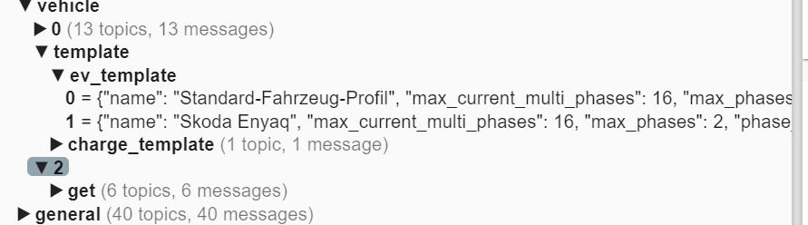

wir haben bei uns fehlerhafte IDs von den Fahrzeugen hinterlegt die ich nicht gelöscht bekomme. So gibt es zum Beispiel 2x das Standardfahrzeug, (ID.0 und ID.2), obwohl über die EInstellungen nur eins angezeigt wird.
Gibt es die Möglichkeit die fehlerhafte IDs zu löschen und wenn nicht wird das Problem mit dem zurücksetzen der WB behoben?

Leider habe ich bis heute keine Lösung für das Problem gefunden. Wenn ich die WB zurück setze und dann das Backup wieder aufspiele, wird leider auch der fehlerhafte Eintrag des nicht vorhandenen Fahrzeug übernommen. Kann ich diesen irgendwie löschen? Über den MQTT Explorer ist das nicht mehr möglich.
Ist es alternativ vielleicht möglich nur Teile des Backups ohne die Fahrzeugdaten zu übertragen? Wichtig sind nur die gesammelten Aufzeichnungen, den Rest kann ich wie wieder neu erstellen.
Vehicle 2 und ev_template 1 sind die fehlerhaften Einträge.
