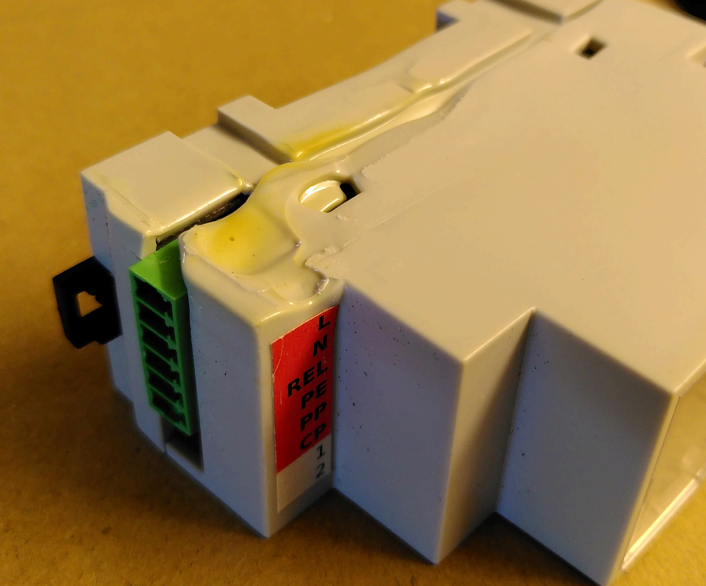

aiole hat geschrieben: Do Jun 27, 2024 5:51 pm EVSE-Tausch bringt Klarheit
Jupp, das interne Relais ist wohl hin.
Das Gehäuse sieht auch verdächtig aus, dass hatte ich aber auf das benachbarte Relais geschoben, bei dem mir ein Kontakt weg gebrannt war. Der Ausfall ist dann wohl eine späte Folge...

Puh - das sieht nicht gut aus. Wechsel diese EVSE bitte aus und schau, ob du etwas Abstand zum Schütz hinbekommst.

aiole hat geschrieben: Do Jun 27, 2024 9:02 pm Puh - das sieht nicht gut aus. Wechsel diese EVSE bitte aus und schau, ob du etwas Abstand zum Schütz hinbekommst.
Das Schütz sah noch schlimmer aus. Deswegen hatte ich es vor 2 Monaten ausgetauscht.
Ich hab die EVSE auf gemacht und innen sah die unversehrt aus. Funktioniert hat sie trotzdem nicht mehr...
