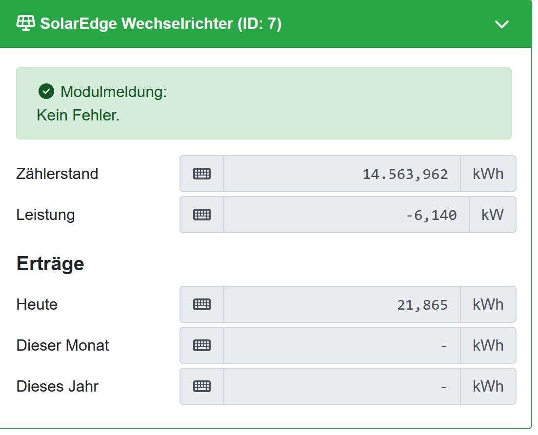

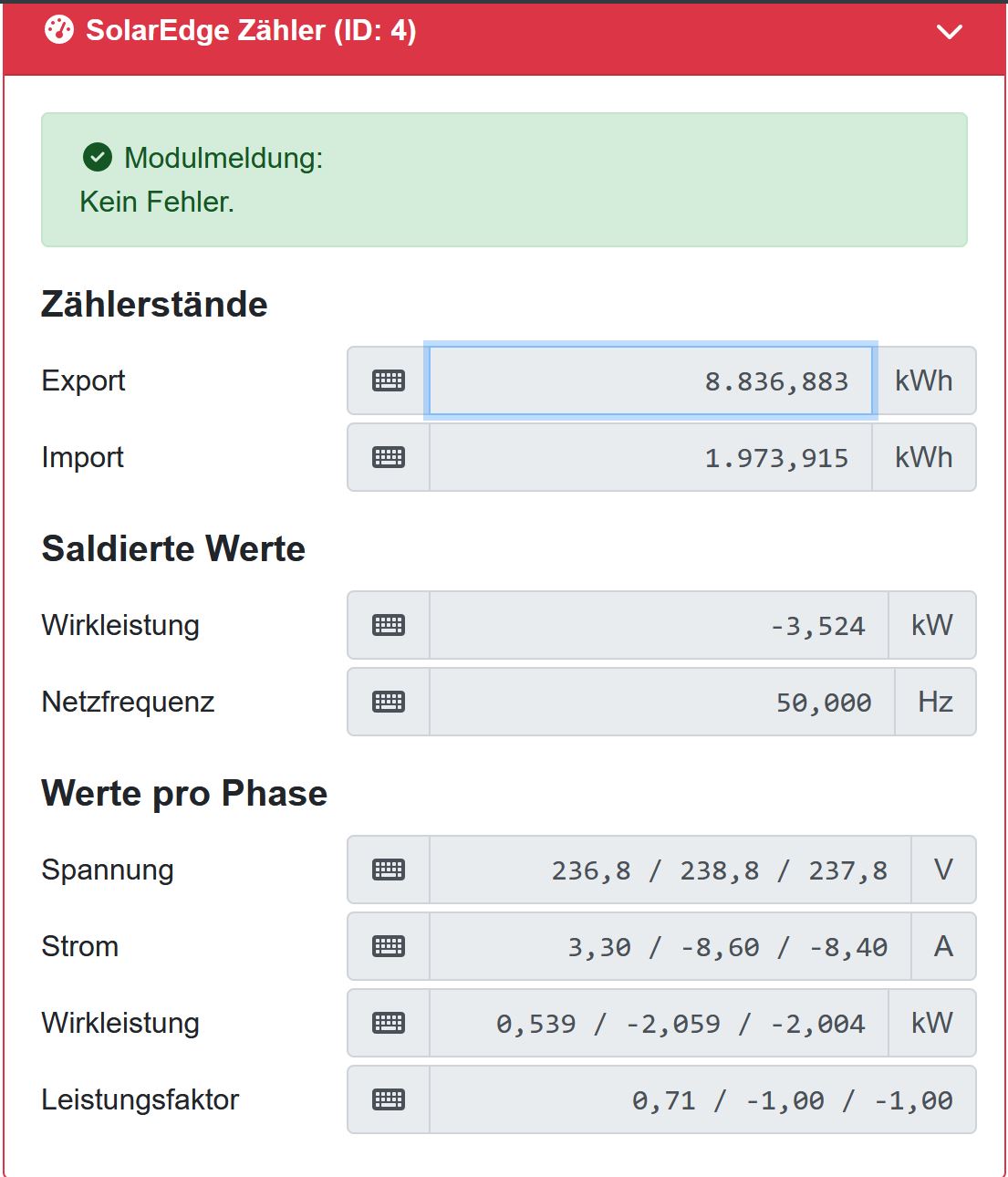

ich habe heute mittels frischer SD Karte die Version Release 2.1.4 installiert und die OpenWB nach bestem Wissen konfiguriert.
Zuvor hatte ich mit der 1.9 ein Problem mit der Speicherkarte, da er mir nach dem PV Laden trotz abgestecktem Fahrzeug immernoch 9,5 kwh Ladeleistung dauerhaft angezeigt hat.
Ich habe keine Daten von der 1.9 übernommen sonder komplett neu die 2.1.4 konfiguriert.
Ich besitze einen Solaredge WR an dem per DC ein LG Speicher angeschlossen ist. Das ganze wird über Modbus abgefragt. Sowohl Zähler, WR als auch Speicher habe ich mit Modbus ID 1 konfiguriert.
Die aktuellen Werte von PV Erzeugung, Speicher, etc. scheinen zu passen (so weit so gut).
Allerdings zeigt mir die OpenWB vollkommen fragwürdige Werte bei den Zählerständen an.
Hat jemand von euch eine Idee woran das liegen könnte??
2.1.4 Solaredge mit LG Resu falsche Zählerstände

Re: 2.1.4 Solaredge mit LG Resu falsche Zählerstände
bis 0:01 Uhr warten. Ab da gibt es erst Differenzzählerstände
Deine Struktur und die Werte sind plausibel.
Danke für die schnelle Antwort. Die Zählerstände sehen bis jetzt logisch aus, allerdings zeigt er mir für den Vortag immernoch mehrere MWh bei erzeugter und eingespeister Energie. Handelt es sich dabei um den Gesamtstand seit Inbetriebnahme bis zum heutigen Zeitpunkt, den er sich vom Zähler geholt hat?
- Beiträge: 8930
- Has thanked: 225 times
- Been thanked: 246 times
korrektDer Blubb hat geschrieben: Di Jun 25, 2024 10:15 pm Handelt es sich dabei um den Gesamtstand seit Inbetriebnahme bis zum heutigen Zeitpunkt, den er sich vom Zähler geholt hat?
Irgendwo muss der Anfangszählerstand stehen. Das ist der Tag der Inbetriebnahme.
Zählerstandsbasiertes logging (Differenzen) hat viele Vorteile. -> hochgenau und trotzdem speicherreduziert ablegbar (für long term logging)
