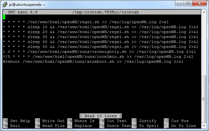

Habe den Crontab jetzt einmal bereinigt und sieht ganz gut aus.
Mir ist jedoch auf gefallen das die letzten 3 Zeilen nach jeden Reboot automatisch angehängt werden d.h. nach jeden reboot
werden die Zeilen angehängt.
1 0 * * * /var/www/html/openWB/runs/cronnightly.sh >> /var/log/openWB.log 2>&1
*/5 * * * * /var/www/html/openWB/runs/cron5min.sh >> /var/log/openWB.log 2>&1
@reboot /var/www/html/openWB/runs/atreboot.sh >> /var/log/openWB.log 2>&1

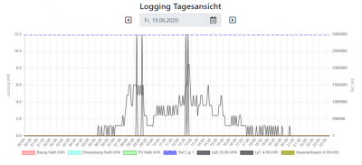

Bei mir sieht das Logging leider so aus:
die Cronjobs sind alle richtig eingetragen und der Graph für Langzeit und im Homescreen sehen auch gut aus.
Ich verwendet momentan 1.8.006Nightly. Es gibt auch keinen Fehler in /var/log/openwb.log .

Selbst installiert?radi hat geschrieben: Sa Jun 20, 2020 5:08 pm Hallo zusammen,
Radi
Da scheint dann etwas noch nicht zu passen und keine Daten erfasst zu werden.

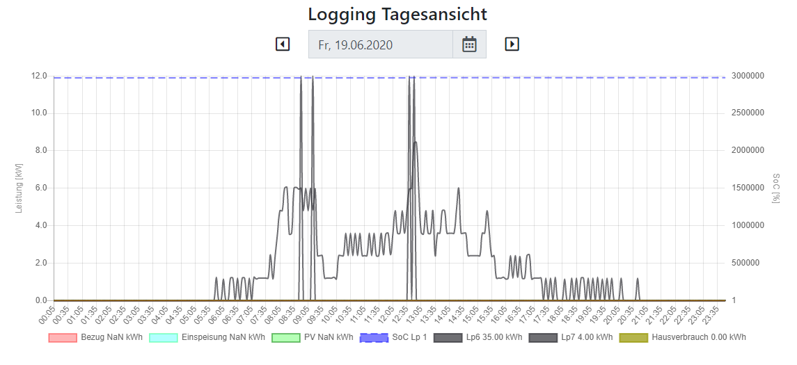

Ja, selbst installiert, ist ein upgrade von einer 1.6er Version.
Wechselrichter ist ein Fronius im Kompatibilitätsmodus im EVU Modul.
Ladepunkt ist ein Go-e Charger.
Kann man das logging irgendwie neu initialisieren?

Ich bin nicht sicher, ob dass das richtige File ist, Name ist Datum.csv (z.B.: 20200628.csv) im Ordner /var/www/html/openWB/web/logging/data/daily/ .
Hier sind alle Werte 0 außer einer, ein Integer Wert, würde gut mit SOC übereinstimmen, kann aber nicht sagen ob es das richtige Feld ist, die Datei enthält keinen Header.
BTW, Crontab einträge für cronnightly.sh und cron5min.sh sind vorhanden.
Christoph
Christoph
Re: Logging keine Daten
ok, der Bezugkwh Wert wird nicht richtig ermittelt, ich habe keinen Zähler auf Device 0 konfiguriert. Intressantweise wird der Wert aber bei Fronius für den laufenden Tag angegeben.... Ich melde mich sobald ich weiß, was mit der Fronius Api los ist.
