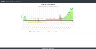

Jedoch sieht das Daily logging etwas komisch aus.
Ist ein Problem mit dem User habe bei der Installation des Servers nicht den Username "pi" verwendet dadurch gab es wohl einige Fehler bei der Installation. habe alles neu aufgesetzt mit dem USER "pi" jetzt funktioniert das logging.

Re: Logging keine Daten
Zählerstand zu "ungenau" vermutlich nur 0,1kWh Auflösung, daher die Peaks.
Ausgelesen werden die daten über die Powerwall gateway 2
der live Trend sieht gut aus

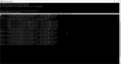

Dann ggf. ein Problem der crontab?
Powerwall verursacht solche Peaks nicht.
