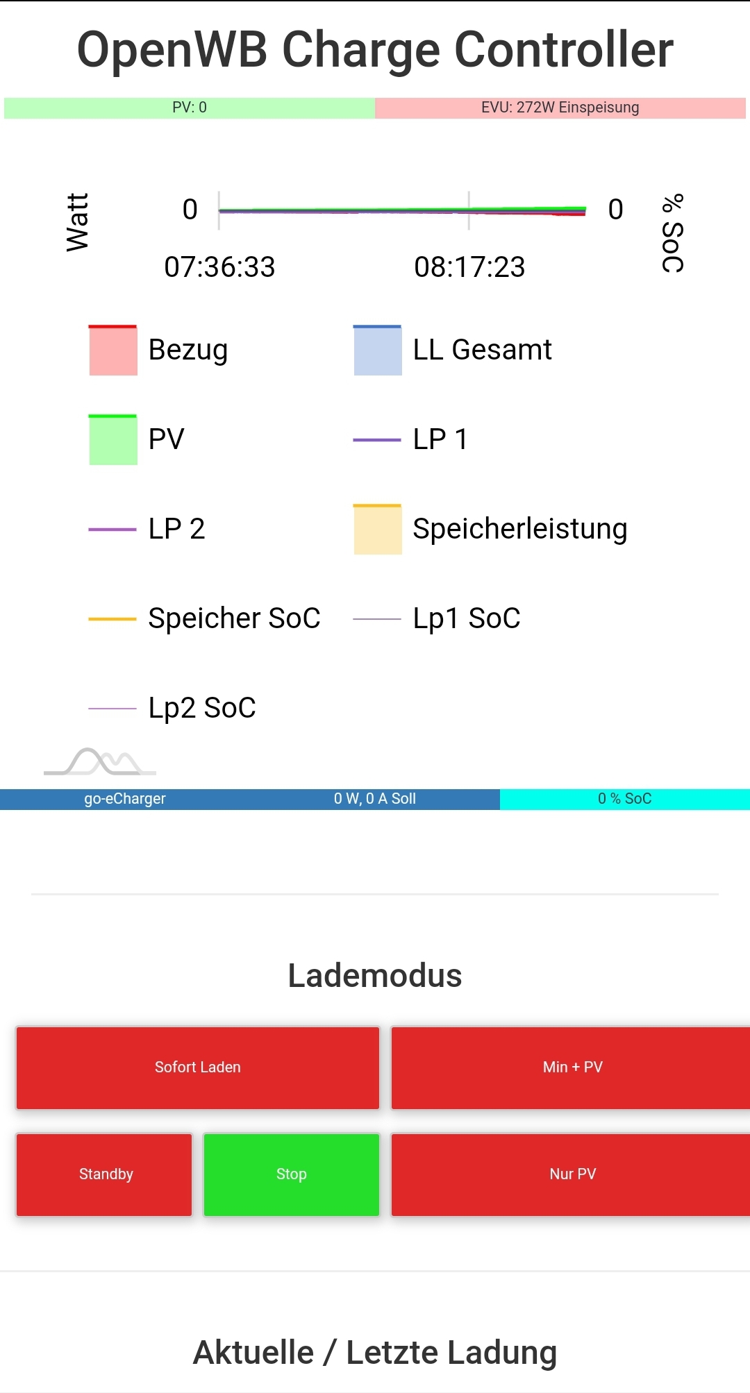

Vor kurzem hast du die Höhe des Plots auf der Startseite (index.php) von 400px auf 300px reduziert.
Seitdem sehe ich auf meinem Handy im Hochformat fast nichts mehr von Plot, weil die Legende unten schon soviel Platz verbraucht.
Kann man entweder die Legenden ausblenden, die nicht genutzt werden (bei mir Speicher* und LP2*), oder die Höhe wieder auf 400px setzen?

Ich habe mal die Beta 1.38 ausprobiert. Danke für das Hinzufügen der Funktion zum Legenden ein-/ausschalten!
Leider habe ich bei der Beta 1.38 nun auch keinen interaktiven Plot mehr auf der Startseite (egal was ich für die Legenden eingestellt habe).
So sieht es momentan bei mir aus bei den interaktiven Plots:
  • Startseite ohne Plot
  • Logging Live geht
  • Logging Daily ohne Plot
  • Logging Monthly geht
  • Logging Yearly geht
Mit den alten Plots werden alle angezeigt!
Zur Info noch: der Hausverbrauch wurde anfangs auf der Startseite nicht angezeigt (kein Wert neben "Hausverbrauch:"). Erst nach dem Wechsel auf Stable und wieder zurück auf Beta ging es bei mir.

Ich kann das bei mir leider nicht nachstellen.
Letzteres klingt aber eher nach caching problemen
