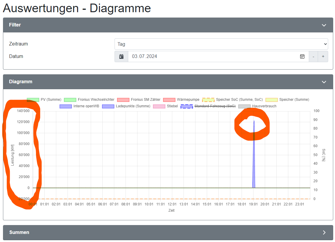

Hallo zusammen
ich habe nach dem Neuaufsetzen mit 2.1.4 und einem fehlgeschlagenen Import von Daten aus der Version 1.9 nun folgendes Bild in der Auswertung der Energiedaten:
Screenshot 2024-07-04 114326.png (64.42 KiB) 1292 mal betrachtet
d.h. irgendwo einen Eintrag mit 120MW Ladeleistung :-)
Schön wäre das ja, wenn wir so rasch laden könnten. - Leider scheint es ein Fehleintrag im Log zu sein.
Gibt es eine Möglichkeit, die Ladelogs zu korrigieren oder wäre das ein Feature Request?
Gruss J.

Aktuell gibt es keine Funktion, die Logfiles zu korrigieren. Wird also ein FR werden. Da müsste man sich aber überlegen, wie man das so machen wollte. Es sind ja keine csv-Dateien mehr die man mit einem Editor leicht verändern könnte.

Vielleicht könnte man ein Korrekturfile zusätzlich zu den "echten" Daten dafür erfinden?
Eine Korrektur der Original Daten sollte m.E. nicht erfolgen.
Zum Schutz gegen Manipulation sollte man für die Originaldaten vielleicht sogar noch digitale Signaturen einbauen, ich vermute aber das wird aufgrund des open Source Ansatz schwierig Manipulationsfrei umzusetzen sein?
