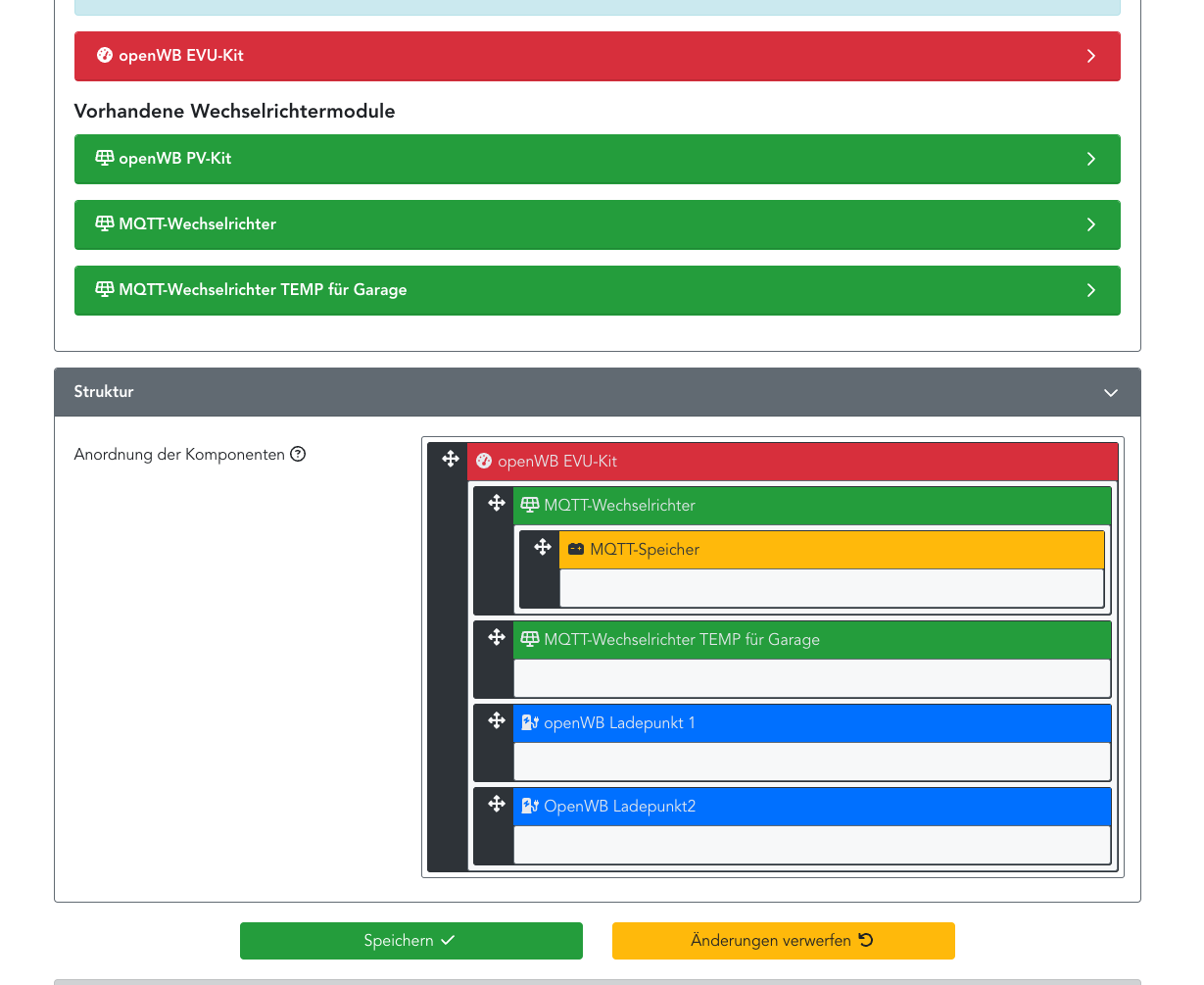

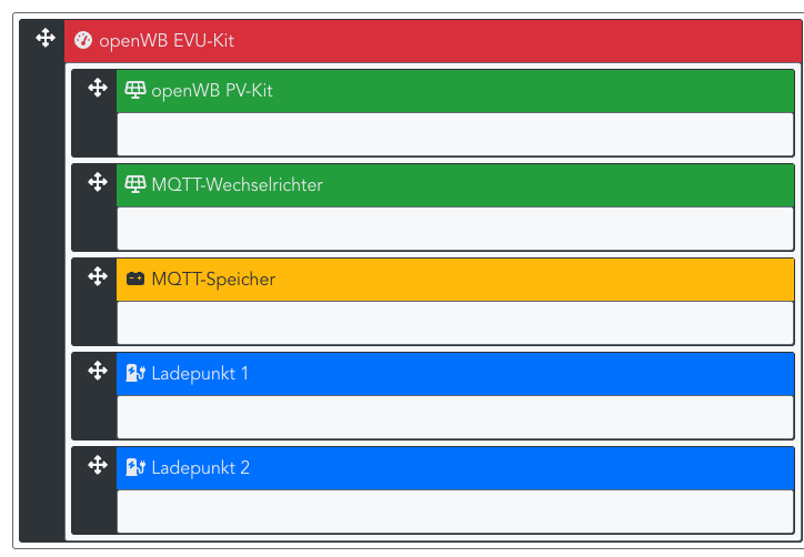

Struktur:
Bildschirmfoto 2024-06-28 um 08.46.15.png (84.44 KiB) 293 mal betrachtet

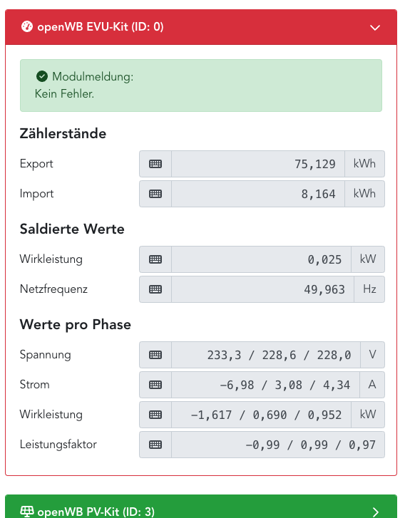

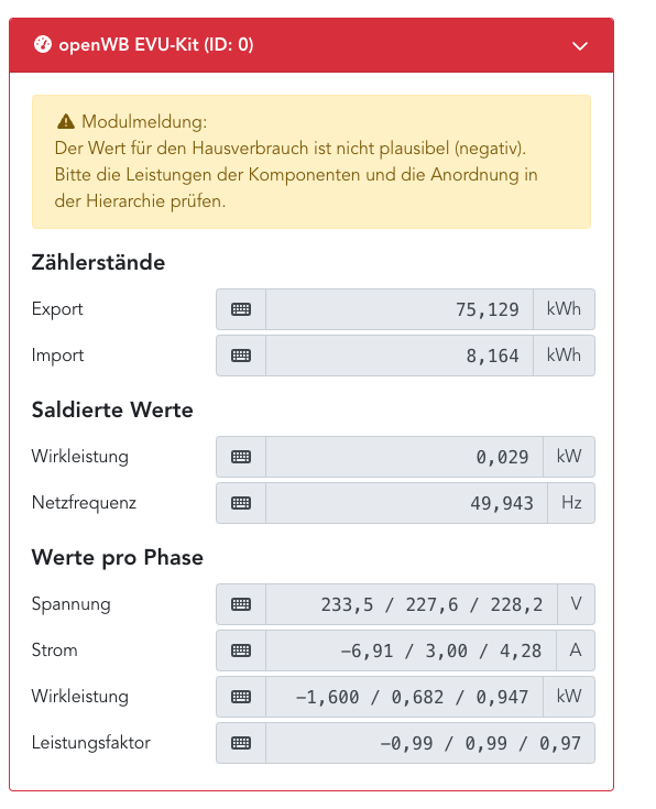

2.Problem:
In der Übersicht wird beim EVU Kit die Meldung "Der Wert für den Hausverbrauch ist nicht plausibel (negativ). Bitte die Leistungen der Komponenten und die Anordnung in der Hierarchie prüfen."
-- Allerdings immer nur kurz, dann heisst es wieder "Kein Fehler”
Bildschirmfoto 2024-06-03 um 08.53.59.png (74.89 KiB) 722 mal betrachtet
Bildschirmfoto 2024-06-03 um 08.54.12.png (67.01 KiB) 722 mal betrachtet

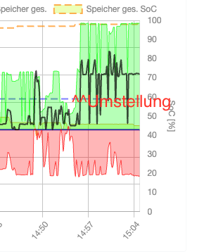

ich habe es mal probiert. Wenn ich den Akku danebensetze, bekomme ich sehr hohe Verbrauchswerte für den Hausverbraucht:
Bildschirmfoto 2024-07-08 um 15.04.53.png (28.33 KiB) 690 mal betrachtet
Ich geben die Werte für den Hybridwechselrichter aber auch per MQTT selbst an, dabei gebe ich die PV-Erzeugung einzeln an, und die Ladung / Entladung des Akkus ebenfalls.

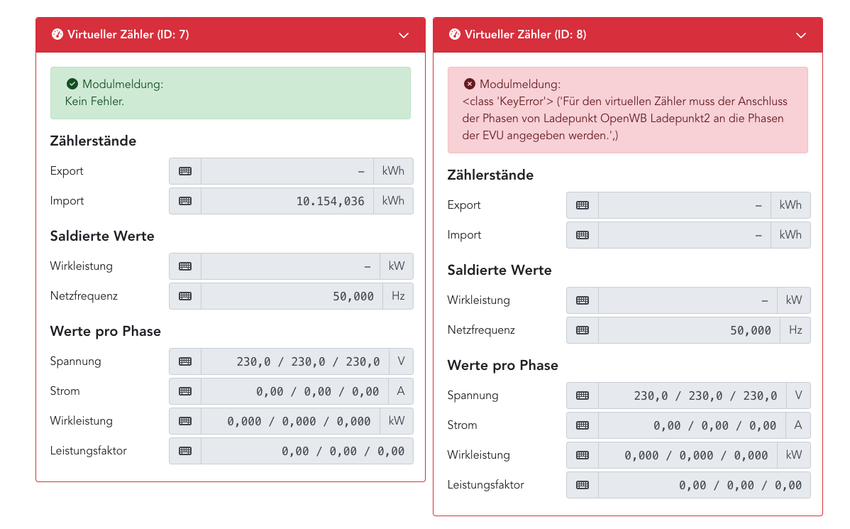

Habe das mal so getestet:
Bildschirmfoto 2024-07-08 um 15.22.36.png (57.75 KiB) 293 mal betrachtet
aber das funktioniert nicht so richtig:
Bildschirmfoto 2024-07-08 um 15.22.42.png (121.46 KiB) 293 mal betrachtet
Zuletzt geändert von khenckel am Mo Jul 08, 2024 2:19 pm, insgesamt 1-mal geändert.

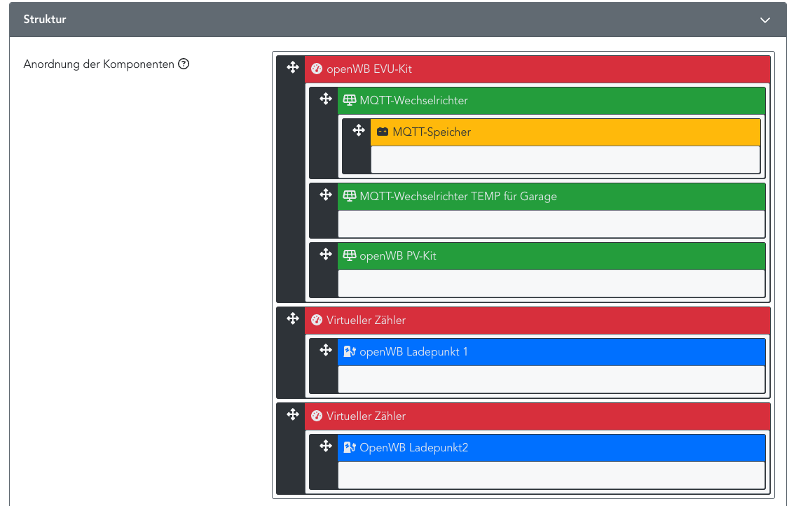

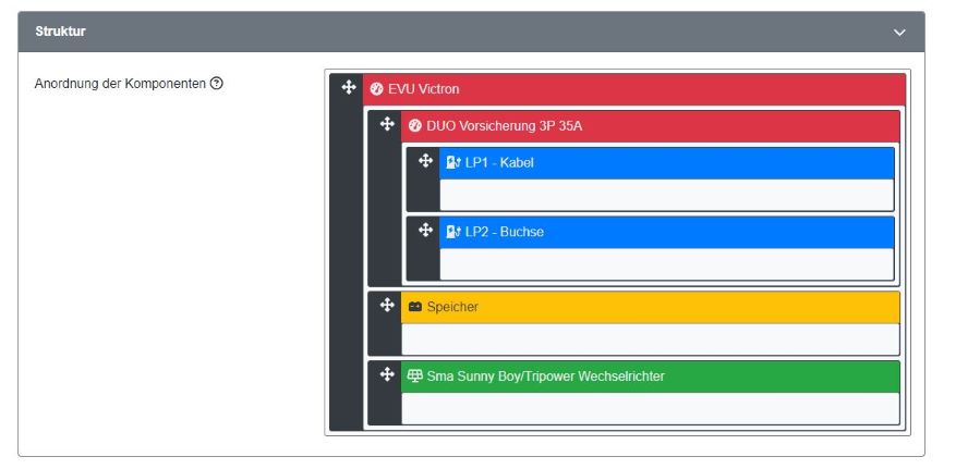

...bitte keine Fotos vom Inneren der WB!!
Der virtuelle Zähler muss unterhalb des EVU-Punktes ein.
Ich bin unsicher, ob Du das überhaupt brauchts.
Die Hardware ist ja im allgemeinen 22kW fähig.
Bei Beschränkung auf 11kW ist halt die Frage ob es "nur" 11kW sind, oder auch 3x16A... 1x32A = 7kW < 11kW...bei Beschränkung auf 16A brauchst Du den virtuellen Zähler nicht.
Bei mir sieht es so aus:
Edit: Was ist denn dieser "MQTT WR TEMP fuer Garge" für einer?
Steht das TEMP für temporär? Welche Werte sendet das Ding, wenn es nicht "live" ist? Verabschiedet es sich mit schönen "0"-er Werten?
...Ansonsten wäre das eine mögliche Ursache, warum die openWB falsch zusammenrechnet.

3) Der "MQTT WR TEMP fuer Garage"" ist zum Ausgleich der Werte, die durch die Anordnung nicht korrekt funktioniert hat.
Vorgehen gestern:
Hinzufügen von virtuellem Zähler, umbau der Struktur, beide Ladepunkte unter den virtuellen Zähler.
Keine Änderung am Verhalten
Verschieben des Akkus neben den hybrid WR. Die Angezeigten Werte wurden durcheinandergewürfelt.
Ich habe dann den TEMP WR auf 0 gesetzt, die Werte haben wieder gepasst.
Allerdings lief mein Auto dann nicht mehr.

Grundeinstellungen gemacht: WR (PV Kit) , Hybrid WR (MQTT) , Akku (MQTT), EVU Kit
Ladepunkte der Duo: 1 & 2
1 Auto mit Zugangsdaten um den SoC abzurufen.
Struktur erstmal belassen, wie er es einstellt:

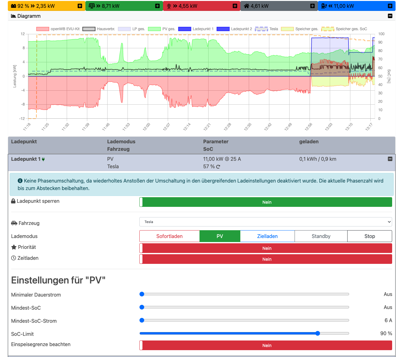

PV Laden funktioniert leider trotzdem nicht:
Er schaltet direkt auf 32A (vorher hat er 16 gemacht, da müsste ich wohl irgendwo noch mal nachjustieren).
Bildschirmfoto 2024-07-09 um 13.18.32.png (184.78 KiB) 293 mal betrachtet
Manuell runterregeln geht (mitte der Ladekurve), aber auf PV ist direkt wieder zurück bei Max..
Habe ich da noch Einstellungen falsch?
