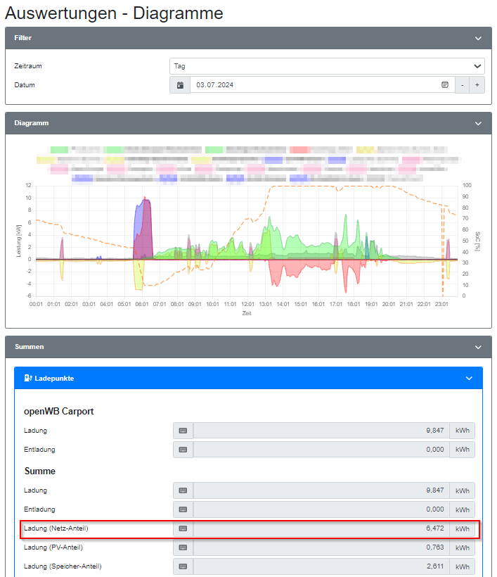

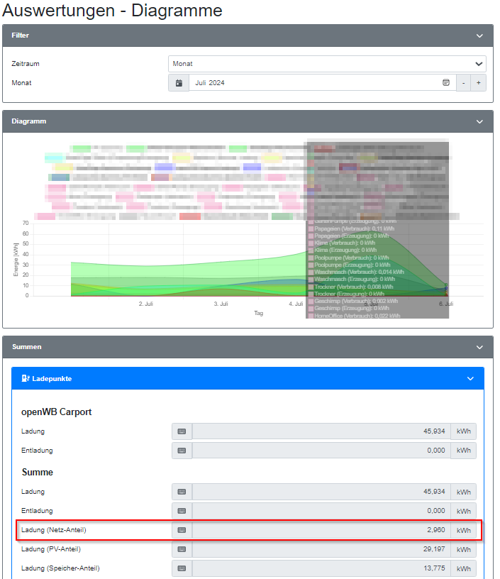

Bei mir ist der Anteil Ladung (Netz-Anteil) in der monatlichen Auswertung falsch.
Im Juli werden nur 2,96 kWh ausgewiesen:
2024-07-06 10_11_45-openWB _ Auswertungen - Diagramme und 1 weitere Seite - Persönlich – Microsoft​ .png
2024-07-06 10_11_45-openWB _ Auswertungen - Diagramme und 1 weitere Seite - Persönlich – Microsoft​ .png (70.22 KiB) 1850 mal betrachtet
Am 03.07.2024 waren es aber schon 6,472 kWh (Der Wert stimmt mit der Realität überein):
2024-07-06 10_17_00-openWB _ Auswertungen - Diagramme und 1 weitere Seite - Persönlich – Microsoft​ .png
2024-07-06 10_17_00-openWB _ Auswertungen - Diagramme und 1 weitere Seite - Persönlich – Microsoft​ .png (73.71 KiB) 1850 mal betrachtet
Daily und Montly Logs:
Ich kann auch ALLE main.log.1 aus dem Juli liefern.
Da das hier aber zu viele Daten sind, brauche ich kurz eine Info, welche ggf. benötigt werden.
Auch wann ich welche Updates gemacht habe, könnte ich noch rausfinden.

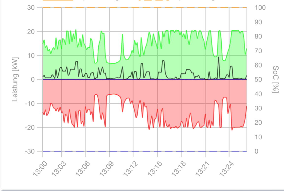

Noch mal zu meinem Beitrag mit dem Zappeln und falschem Hausverbrauch. Ich meine die Ursache gefunden zu haben. Das Problem tritt bei schnellem Wechsel zwischen Sonne und Schatten auf. Als EVU nutze ich einen MQTT Zähler. Das setzen des MQTT Zählers erfolgt nicht im gleichen Moment wie openWB die PV Anlagen erfasst. Dazu ein Bild im Anhang von heute. Man erkennt Spitzen im Hausverbrauch wenn auch die PV plötzlich mehr erzeugte da PV Produktion und EVU Export zu unterschiedlichen Momenten erfasst wurden. Tja, wie kann man das lösen? Besser wäre es wohl wenn openWB sich die Werte des MQTT Zähler selber holen würde anstatt zu erwarten das diese von Extern gesetzt wird.
