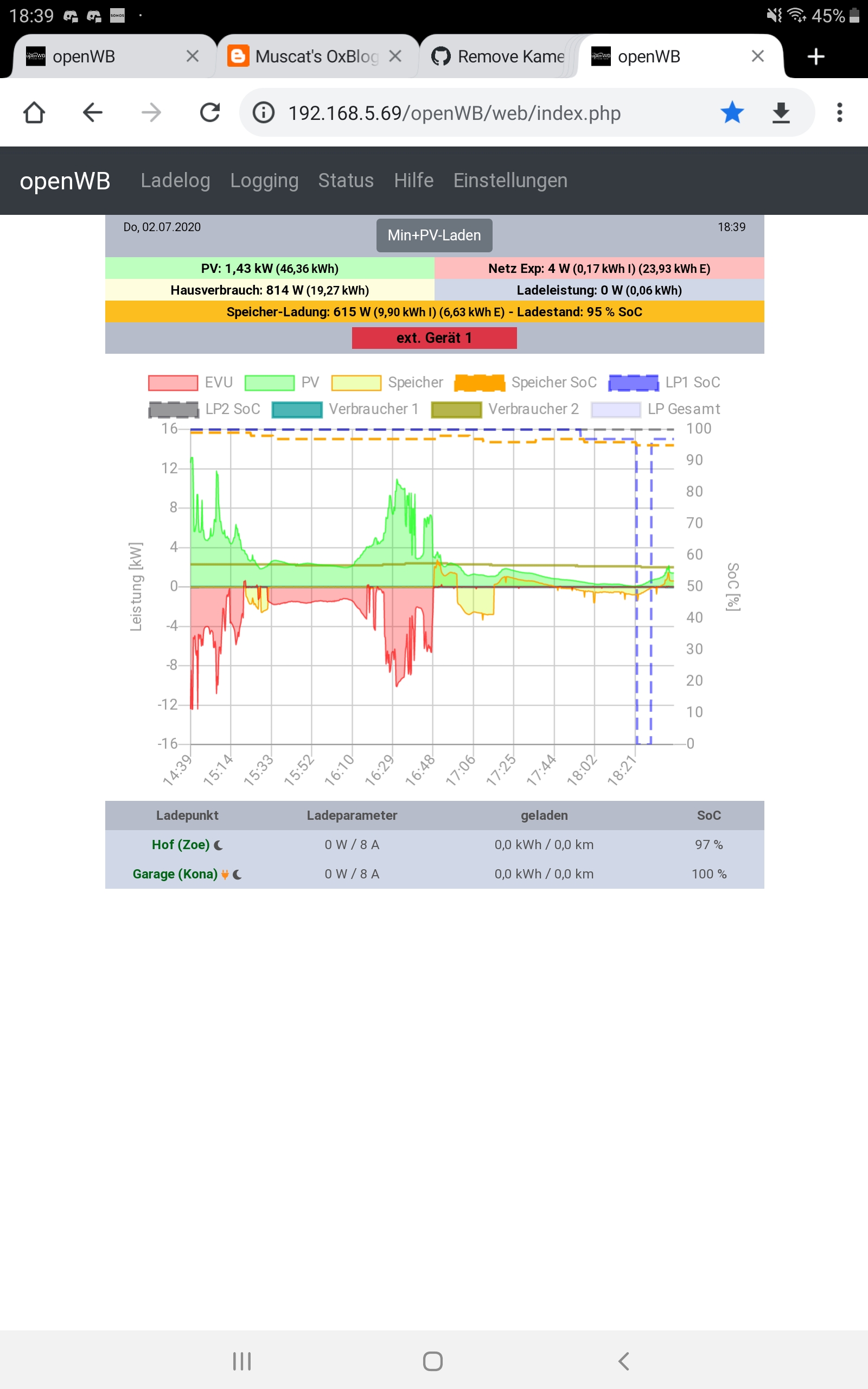

Sollte wieder gehen, ich schick kevin die Korrektur
(97% ist der aktuelle soc von meiner zoe)
Ich hab zoe am lp1, bitte testen. Auch die aufwachfunktion.
Danke Gruss Oliver

okaegi hat geschrieben: Do Jul 02, 2020 4:42 pm Sollte wieder gehen, ich schick kevin die Korrektur
Danke, Du bist der Beste!

SOC-Abfrage geht wieder.
Herzlichen Dank an okaegi!

Danke für den schnellen Fix! Funktioniert schon wieder :D
Hab mein Wagen voll geladen, ... 8-)
