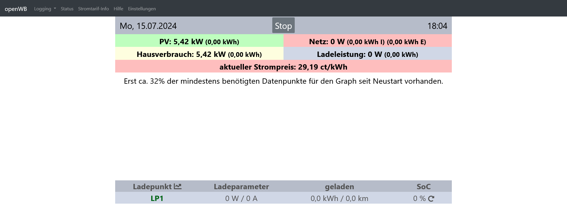

Moin, seit eben kann ich nicht mehr PV laden, da die Wallbox Hausverbrauch=PV anzeigt, was nicht stimmt. Weiß jemand Rat???

Die Verbindung zum EVU Kit scheint unterbrochen. Ich habe bereits alles stromlos gemacht und neu gestartet, beim EVU gibt es den folegnden Fehler:
<class 'pymodbus.exceptions.ConnectionException'> Modbus Error: [Connection] Failed to connect[ModbusTcpClient(192.168.193.15:8899)]
Kann das Teil kaputt sein? Wenn ja, wie kann ich das eingrenzen? Am Gerät leuchtet die rote Power LED und die obere rechte grüne. Die beiden linken sind aus?
