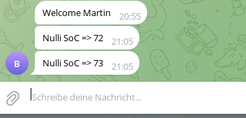

Erster Versuch nach dieser Anleitung ist eingerichtet:
https://www.machs-smart.de/benachrichti ... l-homekit/
Jetzt kann beim Einrichten der ioBroker-Objekte der telegram-Adapter eingerichtet werden. Jetzt sollte eigentlich jede SoC-Änderung eines per mqtt-client abgefragten Fahrzeuges auf meinem Telegram-Bot auflaufen.
Beim manuellen Ändern des SoC klappt das schonmal:
Wird während des Ladens bestimmt etwas Traffic erzeugen ;-)
