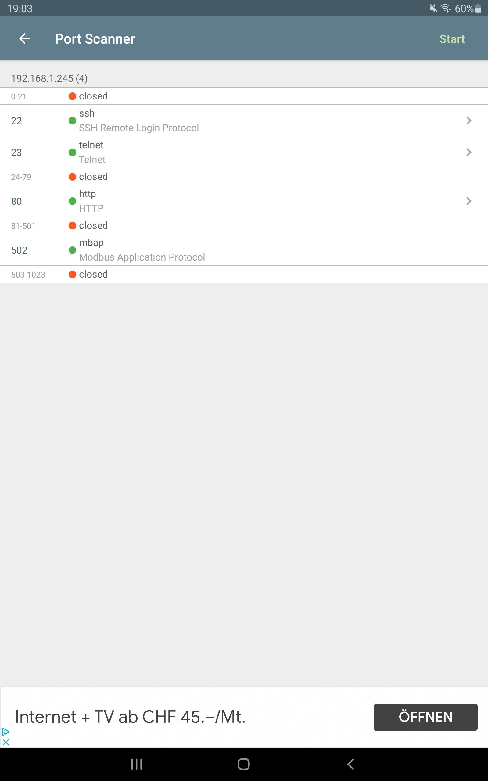

Habe von meinem e3dc installator gehört, dass ich keine Sonderzeichen im Password nehmen soll.
Am besten machst du nach erfolgreicher E3DC Parametrisierung einen Portscan.
Dann siehst du sofort ob Modbus korrekt eingeschaltet ist.

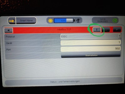

TomCo
Beiträge: 1
Registriert: Mo Aug 08, 2022 8:09 am
Re: E3DC S10E Konfiguration
Beitrag von TomCo »
Hi, ich hatte gerade auch das gleiche Problem.
Ich musste aber in dem 2. Fenster auch noch einmal oben auf "Ein" drücken!
Sonst geht es nicht. :?
4mbit
Beiträge: 4
Registriert: Fr Feb 26, 2021 4:45 pm
Beitrag von 4mbit »
Danke war bei mir genauso :P
